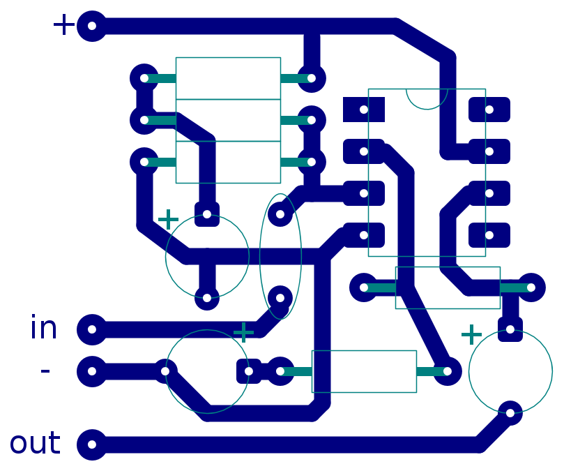

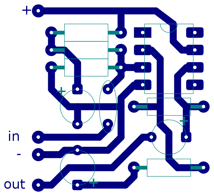

Messaggioda Foto UtentePiercarlo » 5 lug 2012, 13:22
crovax ha scritto:I trasduttori che uso sono dei Pick-up di una chitarra.. Sinceramente non so di che impedenza necessitino.
Ho dato un'occhiata in giro e, come prevedibile dato che si tratta di trasduttori a riluttanza magnetica come le testine dei giradischi, la loro impedenza non è molto elevata (ho trovato che si parlava di un massimo di 6 kohm per pickup composti da molte bobine connesse in serie). I 100 kohm di impedenza di ingresso che ti risulteranno dai valori che ti dato due post fa sono già esagerati rispetto ai 60 kohm minimi necessari per garantire una buona interfaccia.

Messaggioda Foto Utentecrovax » 5 lug 2012, 13:33
Meglio di cosi non sono riuscito a fare :P
Quindi utilizzando i valori delle resistenze e del condensatore che mi hai consigliato tu, posso lasciare tutti gli altri valori di resistenze e condensatori cosi come sono?
grazie per l'aiuto! :D
P.S. ho preferito lasciare l'in e l'out cosi lontani poiché per dove devo sistemare la basette, mi viene più comodo :P

Messaggioda Foto UtenteCandy » 5 lug 2012, 18:22
Ora prosegui tu. Devi fare qualcosa di tuo. Se la incidi a mano, non stringere oltre.
