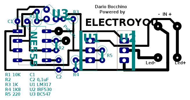

Buona sera a tutti, sono nuovo del forum, e spero tollererete miei eventuali errori.
Qualche mese fa acquistai un leddone 36V-700mA con relativo alimentatore, intenzionato a costruirci un faretto.
Ora vorrei costruirci uno stroboscopio con un NE555.
Dando ad R2 un valore dell'ordine di qalche kohm e invertendo l'onda otterei un brevissimo impulso luminoso, molto simile a quello delle lampade a scarica.
Il mio problema è che non so come invertire l'onda, e che non so cosa interporre tra il led ed il circuito di pilotaggio.
Grazie a tutti in anticipo!!! :ok:

DarioBocc ha scritto:Il mio problema è che non so come invertire l'onda
Ti riferisci all'output del 555? In tal caso penso potrebbe bastare un invertitore con un bipolare o MOSFET. Eventualmente posta uno schema con FidoCad.
EDIT: se il problema è il duty cycle, puoi benissimo calcolarne un certo valore ad una determinata frequenza..

Messaggioda extrems » 21 ott 2011, 9:05
Ti serve un NOT ?

Messaggioda Foto UtenteDarioBocc » 21 ott 2011, 9:15
Si, mi servirebbe un NOT, e anche un mosfet capace di mantenere almeno 26W

Messaggioda extrems » 21 ott 2011, 9:40
DarioBocc ha scritto:Si, mi servirebbe un NOT, e anche un mosfet capace di mantenere almeno 26W
IRF530 potrebbe andare bene ?

Messaggioda Foto UtenteDarioBocc » 21 ott 2011, 10:13
Mi sembra piu che sufficiente, grazie :ok:

Messaggioda Foto UtenteDarioBocc » 21 ott 2011, 16:47
Dovrebbe essere così

[9] Re: Stroboscopio a led
Messaggioda extrems » 21 ott 2011, 17:21
uno schemino classico me lo fai vedere ?

Messaggioda Foto Utentesimo85 » 21 ott 2011, 17:21
Bravo! :-) Se puoi cancella l'altro "lenzuolo" :mrgreen:
