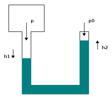

Ciao a tutti!
Ho un dubbio sul tempometro a volume costante a gas ideale...
Allora, il bulbo è immerso nella sostanza a temperatura T e si porta a questa temperatura. Siccome il volume deve rimanere costante (sennò non sarebbe un "termometro a volume costante") per l'equazione dei gas ideali (PV = nRT) la pressione deve aumentare dato che T aumenta.
Aumentando la pressione il mercurio all'interno del manometro (tubo ad U) viene spinto dall'alto verso il basso e questo spinge il mercurio presente all'altra estremità (aperta e soggetta alla pressione atmosferica) verso l'alto.
La differenza di altezza ci da (per Stevino) la pressione del gas e quindi possiamo leggere T tramite l'equazione dei gas..
Ora, l'unico dubbio è: perché (o come fa) il volume (a) rimane(re) costante?
Cioè, in che modo l'operatore muove il tubo il serbatoio mobile in modo da tenere V = costante?
Chiarimenti termometro a gas a volume costante

Il volume rimane costante proprio perché un operatore lo mantiene costante alzando o abbassando il serbatoio mobile. Tieni però conto che i moderni termometri a gas a volume costante sono fatti in modo diverso.

Vediamo di analizzare il funzionamento del termometro partendo da questo disegno semplificato, da cui ho appunto tolto il serbatoio mobile
Supponiamo che a una certa temperatura
entrambe le superfici libere del liquido siano alla stessa altezza, indicata dalla linea tratteggiata. A questa temperatura il gas avrà un volume
tale che
. Se adesso variamo la temperatura del gas, le superfici libere si sposteranno di
e
a causa della variazione di pressione (nel disegno
e
). In questo caso, non stiamo lavorando a volume costante, perché il volume del gas diventa
, dove
è l'area del tubo.
Dovrà essere
e
. Volendo determinare
e
, scopriamo di avere tre incognite (c'è anche
!) e solo due equazioni. Ma allora da cos'altro sono determinate le altezze
e
? Be', nello spostamento, il volume del liquido non è variato e, quindi,
. Se variassimo il volume del liquido di
, potremmo scrivere il terzo vincolo come
In conclusione,
dipende anche dal volume del liquido contenuto nel tubo: nel caso del termometro a gas a volume costante, alzando e abbassando il serbatoio mobile si modifica il volume del mercurio contenuto nel tubo a U.

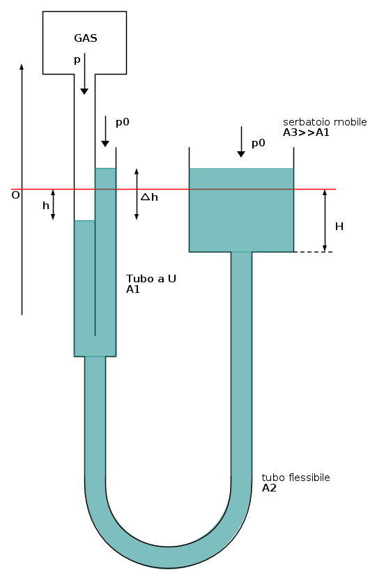

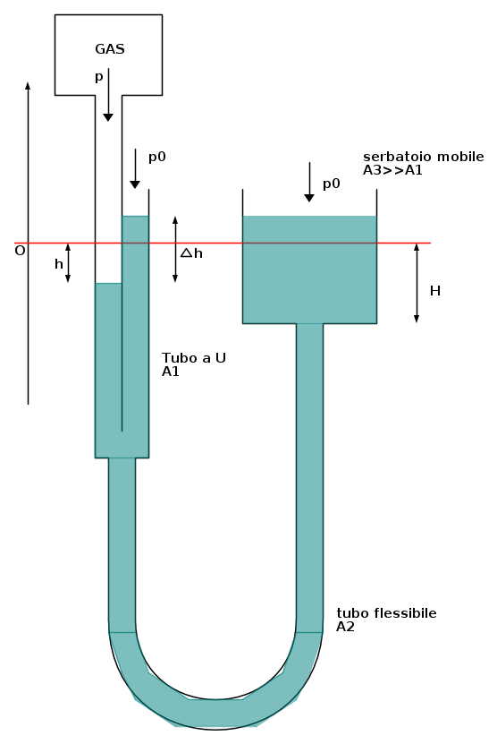

Per fare un'analisi semplificata del termometro a gas a volume costante (Constant Volume Gas Themometer, CVGT) possiamo basarci sul seguente schema di principio:
La linea rossa rappresenta la linea di riferimento osservata dall'operatore per mantenere costante il volume del gas. Misuriamo i livelli rispetto a questa linea (per
il liquido è sopra la linea rossa).
e
sono rispettivamente l'area della sezione normale del tubo a U, l'area della sezione normale del tubo flessibile e l'area della sezione normale del serbatoio mobile. Assumiamo
Quando l'operatore alza il serbatoio mobile, aumenta la pressione al livello della linea tratteggiata rossa e altro liquido viene spinto all'interno del tubo a U (e
aumenta). Viceversa, quando l'operatore abbassa il serbatoio mobile, la pressione al livello della linea tratteggiata rossa diminuisce e il liquido defluisce dal tubo a U (e
diminuisce). Fissata la temperatura termodinamica
del gas, a che altezza l'operatore deve portare il serbatoio mobile in modo che il liquido sia all'altezza della linea di riferimento rossa? Ovvero: per quale valore di
si ha
Indichiamo con
il volume occupato dal gas fino alla linea rossa: il volume occupato dal gas per un livello generico del liquido sarà allora
. Per l'equazione di stato di un gas ideale si ha
dove
e
sono rispettivamente la pressione e la quantità di sostanza del gas, e
è la costante molare dei gas. Poi, per l'equilibrio delle pressioni all'interno del tubo a U, si dovrà avere
dove
è la pressione atmosferica,
è la densità del liquido e
è la locale accelerazione di gravità. Quando
, si ha
e
Adesso dobbiamo ricordarci che il volume totale del liquido all'interno dei tubi è costante, ossia
Il primo termine è il volume del liquido che nella parte sinistra del tubo a U sta sopra la linea rossa; il secondo termine è il volume del liquido che nella parte destra del tubo a U sta sopra la linea rossa; e il terzo termine è il volume del liquido contenuto nel serbatoio mobile. Tutti gli altri volumi occupati dal liquido sono costanti e sono stati riuniti nel membro di destra dell'equazione. Chiamando tale costante
e riordinando i termini si ha
Per avere
, si dovrà avere
o
Notiamo che all'aumentare della temperatura l'operatore deve alzare il serbatoio mobile per mantenere costante il volume, infatti
Tutto questo salvo errori e omissioni
