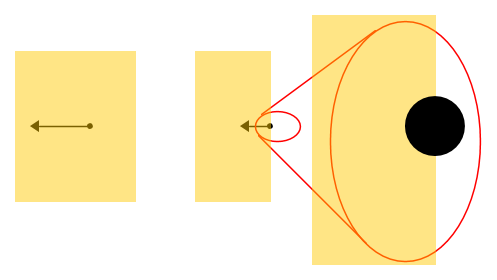

Salve a tutti, sto affrontando lo studio di Fisica 2e mi sono trovato di fronte ad un esercizio che posterò qui sotto.
Premetto che questo esercizio l'ho visto proposto in questo forum solo che non c'è una conferma circa la sua risoluzione.
il problema è:
Un condensatore a facce piane e parallele (S=10 mm2) da 100 pF viene collegato ad una sorgente di forza elettromotrice ε=50 V; Calcolare la forza necessaria per tenere in equilibrio le armature del condensatore.
io ho agito senza tirare in ballo l'energia.
Per prima cosa ho calcolato la distanza d tra le armature del condensatore attraverso la formula della capacità.
quindi sapendo questa distanza ho calcolato il campo elettrico tra le armature del condensatore attraverso la relazione E=ε/d
quindi ho calcolato la carica presente sulle armature attraverso Q=C*V.
E poi semplicemente ho fatto F= Q*E.
Personalmente ho il presentimento che non sia il modo corretto di procedere.
Spero qualcuno mi confermi o mi smentisca.
Grazie in anticipo a tutti :-)

Il presentimento è più che legittimo ed io non sarei così tranquillo come ti invita ad essere Foto Utentefrancesco51
La forza di attrazione è infatti la metà di quella da te calcolata, formula che si ottiene proprio ricorrendo alla variazione dell'energia immagazzinata
F = \left| {\frac{\partial }{{\partial s}}\left( {\frac{1}{2}\frac{{{Q^2}}}{C}} \right)} \right| = \left| {\frac{\partial }{{\partial s}}\left( {\frac{1}{2}{Q^2}\frac{s}{{\varepsilon A}}} \right)} \right |=\left| {\frac{1}{2}\frac{{{Q^2}}}{{\varepsilon A}}} \right| = \frac{1}{2}EQ

Con riferimento alla figura sotto, se volessi spostare l'armatura superiore di una quantità \delta s, dovrei applicare all'armatura una forza -F, dove F è la forza tra le armature del condensatore (o, meglio, visto che siamo in un problema scalare, la componente lungo l'asse s di tale forza).

Messaggioda Foto Utentecarloc » 20 giu 2012, 22:47
Per l'1) mi ero dato una spiegazione moooolto handwaving tempo fa quando mi ero trovato a fare 'sto conto per un pendolo di Zamboni...
F=qE vale per una carica "immersa" in un campo elettrico (zone gialline sopra) ma le cariche sull'armatura (su un conduttore) idealmente sono sulla superficie, all'interno del conduttore poi il campo vale zero....
con molta fantasia si potrebbe pensare che in effetti sia immersa nel campo solo a metà :roll: :roll:
