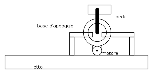

Una domanda molto semplice e diretta da chi posso andare per rimediare un motore in corrente continua usato?
Mi servirebbe per un progetto per mio padre e non posso spendere tanti soldi. :cry:

Scherzi a parte lo vorrei della tensione più alta possibile anche se in giro ho visto difficilmente motori in continua superare i 48 volt.
Almeno sfogliando i cataloghi di alcuni rivenditori
Dovrebbe essere in grado di muovere le gambe di una persona sdraiata che sono attaccate a dei pedali da bicicletta. Lo scopo sarebbe proprio quello di ricreare il movimento della bici. Da i miei rimasugli tecnici so che usare un motore in alternata non sarebbe una scelta corretta per via della zona di funzionamento instabile quindi penso che la potenza di qualche decina di W in continua sia sufficiente anche se sto andando a naso.

Foto Utenteshadonvy, cosa intendi per "zona di funzionamento instabile"?
Altra domanda: se l'utilizzo del motore è quello di "forzare" la pedalata di una bicicletta da camera, non devi anche considerare la possibilità di controllare il limite di coppia per evitare di far male a qualcuno?
O forse non ho proprio capito cosa cerchi.
Hai ragione cercherò di essere più preciso.
Voglio costruire un apparecchiatura che consenta un movimento lento delle gambe.
Si tratta di una struttura terapeutica che usa un movimento uguale a quello della bici per muovere le gambe di chi sta a letto.
Per ora è solo un idea e mentre per quanto riguarda la struttura ho le idee abbastanza chiare su tipo di motore qualche dobbio ne ho.
Inizialemente pensavo di usare un motore in alternata che avevo rimediato ma poi si è rivelato inutilizzabile.
Inoltre il problema è che deve girare molto piano e il motore più stabile in questi casi mi sembra il motore in continua magari collegato a dei motoriduttori.
Per zona instabile mi rifacevo a quel tratto di grafo ( coppia numero di giri) del motore in alternata prima del punto critico
Foto Utenteshadonvy
1.740 2 8 13
Messaggi: 288
Iscritto il: 30 mag 2010, 0:27
[7] Re: motore in continua usato
Messaggioda Foto Utentecarlomariamanenti » 21 giu 2012, 21:19
A mio parere la cosa più importante è la sicurezza di chi "pedala", per questo motivo allo scopo di ottenere una bassa velocità di rotazione con una coppia modulabile non utilizzerei un moto-riduttore: il rischio è quello di non controllare la coppia perché quella "persa" nel riduttore potrebbe essere superiore a quella da "controllare".
Se vuoi proprio spendere poco e controllare la coppia a bassi giri potresti utilizzare un qualsiasi motore ac accoppiato con il carico, (i pedali), mediante un giunto magnetico a correnti di Foucault controllato in velocità con limite di coppia.
Massima resa, minima spesa ma sopratutto massima sicurezza, il giunto "disalimentato" disaccoppia meccanicamente il carico dal motore.
