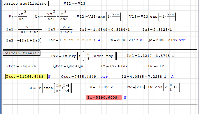

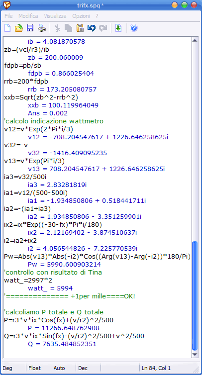

Simulando con Tina, usando i risultati ottenuti attraverso i precedenti calcoli
...sembrerebbe che "i conti tornino" ... :roll:
NB non ti stupire degli strani valori attribuiti a L e C in Tina, mi servono per una simulazione più veloce ! ... uso inoltre i valori efficaci al posto dei valori massimi, così i fasori forniti dalla simulazione sono "normalizzati " ... unico inconveniente è che in questo modo le indicazioni dei wattmetri bisogna raddoppiarle ... ma è credimi il male minore :mrgreen:
L'indicazione del wattmetro sarà quindi 5994 W
BTW i due wattmetri in Aron li ho inseriti solo per controllo della P e della Q che attraversano quella "sezione intermedia" :!:

posto gli ultimi calcoli

Messaggioda Foto UtenteRenzoDF » 4 apr 2010, 17:06
Un ultimo esempio su come usare il seppur ancora "grezzo" Smath (un clone di MathCAD in fase di sviluppo da parte di Andrey Ivashov ... direttamente da San UtenteCancellatoburgo ) ... per un breve tutorial ---> http://smath.info/wiki/Tutorials.ashx
