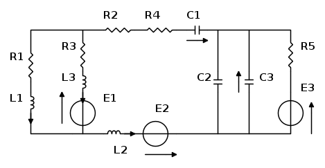

Nico89 ha scritto:Eh, non penso di avere la "velocità" di arrivare subito alla forma normale, a meno che ci sia qualche consiglio o metodo per farlo, che non sia "solo" l'esperienza.
Prova a ridisegnare la rete sostituendo GIC agli induttori e GIT ai condensatori e vedrai che è facilissimo. ;-)
Edit ... se per esempio partiamo dalla vL3, basterà considerare la sottorete di figura
per scrivere la prima equazione di stato
v_{L3}=e-R_{2}(i_{L12}+i_{L3})
equivalente alla forma più standardizzata
\frac{\text{d}i_{L3}}{\text{d}t}=\frac{1}{L_{3}}\left[ e-R_{2}(i_{L12}+i_{L3}) \right]
non ti sembra?

Messaggioda Foto UtenteNico89 » 29 giu 2012, 12:16
v_{L4}=R_{1}i_{L12}-(R_{1}+R_{4})i_{L4}+v_{C1}+v_{C2}
i_{C23}=i_{L12}-i_{L4}-\frac{v_{C2}}{R3}
Ma sei sicuro che la v_{L12} che hai scritto sia giusta?

Nico89 ha scritto: ... Ma sei sicuro che la v_{L12} che hai scritto sia giusta?
No, mi sono dimenticato "un pezzo"! :mrgreen:
... correggi tu e posta tutto il sistema ... controlla anche le tue. ;-)

Messaggioda Foto UtenteNico89 » 30 giu 2012, 15:28
Scusami per il ritardo ma ero in viaggio :cool:
Il sistema dovrebbe essere:
v_{L12}=-(R_{1}+R_{2})i_{L12}-R_{2}i_{L3}+R_{1}i_{L4}-v_{C1}-v_{C23}+e
v_{L3}=-R_{2}i_{L12}-R_{2}i_{L3}+e
i_{C1}=i_{L12}-i_{L4}
i_{C23}=i_{L12}-i_{L4}-\frac{v_{C2}}{R3}+a

[48] Re: Grafo di Rete
Messaggioda Foto UtenteNico89 » 30 giu 2012, 16:34
RenzoDF ha scritto:... hai visto quanto è veloce quel metodo ?
Si è fantastico :D
Quindi paradossalmente per ricavare il sistema di stato non è per nulla necessario disegnare albero e coalbero!
Basta individuare le variabili di stato (stando attenti a semplificare prima la rete in caso di induttori in serie e condensatori in parallelo) e ridisegnare la rete come da te spiegato!

[49] Re: Grafo di Rete
Messaggioda Foto UtenteRenzoDF » 30 giu 2012, 16:58
Nico89 ha scritto:Quindi paradossalmente per ricavare il sistema di stato non è per nulla necessario disegnare albero e coalbero!
Gli alberi e i coalberi servono solo per dare un fondamento teorico allo studio dei grafi e quindi delle reti, e non intendo dire che questa base teorica sia inutile, ma per lo studio pratico, specie se iniziale, sono più utili le regole "idrauliche". :-)
Nico89 ha scritto: ... Basta individuare le variabili di stato (stando attenti a semplificare prima la rete in caso di induttori in serie e condensatori in parallelo) e ridisegnare la rete come da te spiegato!
Si, individuate le variabili di stato (correnti negli induttori e tensioni sui condensatori) devi cercare di scrivere le loro derivate (sostanzialmente: tensioni sugli induttori e correnti nei condensatori) usando solamente i reali GIT, GIC della rete ed i GIC e i GIT virtuali che vengono sostituiti per comodità di analisi ai due bipoli con memoria.

Messaggioda Foto UtenteNico89 » 30 giu 2012, 17:13
Ok tutto chiaro :ok:
Quindi per questo circuito:
Prendo come variabili di stato solo i_{L1} e i_{L2} per gli induttori, e solo v_{C1} e v_{C2} per i condensatori.
Sostituisco a L1 e L2 due GIC fittizi e a C1 e C2 due GIT fittizi e procedo come prima.
Ma la domanda è, come tratto L3??
