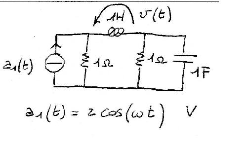

Salve a tutti, sono bloccato sul calcolo della potenza complessa dissipata dal generatore di corrente del circuito indicato:
Il dubbio è: la corrente I che serve per il calcolo (VI*/2) è quella del generatore? e quale sarebbe la V?
Grazie in anticipo a chi cortesemente mi darà una mano!
P.S. w è 1 rad/s

Per definizione la potenza complessa assorbita da un bipolo è il prodotto tra il fasore della tensione tra i morsetti ed il coniugato del fasore della corrente (se scegli la convenzione ai valori massimi per i fasori, ci vuole un fattore 1/2) scelti in modo tale che sul bipolo sia fatta la convenzione dell'utilizzatore. Nel caso specifico se scegli come corrente proprio quella erogata dal generatore affinché sul generatore ci sia la conv. dell'utilizzatore devi scegliere come tensione ai suoi morsetti quella che, per intenderci, "punta" verso il basso.

Vik ha scritto:la corrente I che serve per il calcolo (VI*/2) è quella del generatore?
e quale potrebbe essere mai? :roll:
Mah :-k
io dire quella ai capi del generatore. Tu che idea avresti? :wink:

credo (spero) che Vik non fosse in dubbio sul bipolo ai capi del quale prelevare la tensione da mettere nella formula ma solo sul verso. :wink:

a) Prima di tutto un generatore di corrente ideale NON dissipa nessuna potenza :mrgreen:
