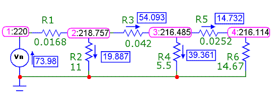

A seguito degli articoli di admin sulle linee di distribuzione, me permetto di aggiungere
che l'argomento si presta ad una delle più semplici forme di simulazione con calcolatore.
Ecco l'esempio (con MicroCap9) tratto dal primo esercizio del suddetto articolo:
Come si vede, ciò dà la possibilità di osservare direttamente l'effetto delle cadute di tensione
lungo la linea (ed osservare eventualmente le variazioni inserendo o disinserendo i vari carichi).
I valori da immettere sono semplici:
La tensione nominale di partenza (Vn)
Le resistenze dei tratti di linea (fra i carichi) : Rl = \frac{\rho}{S} \cdot \Delta l
Le resistenze dei vari carichi : Rc = \frac{Vn}{I} (con I corrente assorbita dal carico)
Si noti che questa semplicità rimane anche chiudendo la linea ad anello.
Ovviamente la simulazione può poi essere anche estesa al caso di carichi non resistivi,
utilizzando allora (in MicroCap) l' AC Analysis.

Ottimo Giovanni! :D
Sebago sarà contento di avere una nuova idea per presentare l'argomento ai suoi allievi!
Mi piace vedere svilupparsi questa catena di idee.
E' ciò che mi aspetto, e credo che sia anche ciò che ci si deve aspettare, da questo tipo di community.

admin ha scritto:Ottimo Giovanni! :D
Contentissimo!
Mille grazie a Giovanni e, ovviamente, ad Admin e a tutto EP.
