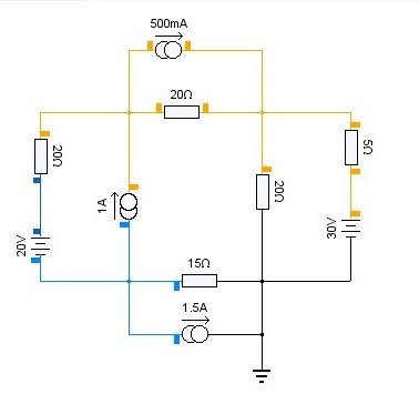

buon giorno,
sono nuovo del forum e quindi la domanda che vi sto per porre, probabilmente inorridirà molti o forse avrete gia risposto mille volte a cose del genere, ma vi prego di perdonarmi.
La domanda è la seguente, nel circuito allegato (spero ci sia) se lo risolvo applicando il "metodo dei potenziali ai nodi" nessun problema e tutto torna, ma se decido di apllicare "le correnti cicliche di Maxwell" mi sballa tutto.
Ora, visto la notevole quantità di gen di corrente, possono introdurre problemi se applicato Maxwell?
Grazie per la gentile attenzione.by Andrea M.
(purtroppo studiando a distanza e x hobby, non ho molte possibilità per dissipare dubbi)
circuito:
http://yfrog.com/59circuito11j
p.s. il simbolino di massa l'ho aggiunto per errore ..come non ci fosse!

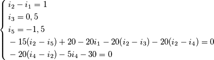

Non ci sono problemi nemmeno con Maxwell, più generatori di corrente ci sono, meglio è ! :wink:
BTW cosa e dove studi ? ... e con che software hai disegnato la rete ?
e scriverai 2 equazioni alle maglie permesse insieme alle 3 relazioni ottenute grazie ai generatori di corrente per le correnti di maglia; otterrai il seguente sistema in 5 equazioni e 5 incognite
\left\{ \begin{align}
  & i_{2}-i_{1}=1 \\
 & i_{3}=0,5 \\
 & i_{5}=-1,5 \\
 & -15(i_{2}-i_{5})+20-20i_{1}-20(i_{2}-i_{3})-20(i_{2}-i_{4})=0 \\
 & -20(i_{4}-i_{2})-5i_{4}-30=0 \\
\end{align} \right.

Messaggioda Foto UtenteMartinix » 25 feb 2010, 16:39
si si vero piu gen di corrente ci sono meglio dovrebbe essere in quanto le Ix (cicliche) assumono il valore (noto) del generatore stesso presente nella rete (vero?).
adesso vado a memoria ma mi sembra di avere ottenuto le stesse equazioni (credo)!!!!
io studio ing. elettronica ma diciamo come hobby (perché lavoro) quindi molte volte alle 1.00 di notte faccio di quegli errori che mi vergnono a riportarli e poi mi vengono dubbi se ho sbalgoto, se non ho capito o altro!
il disegno è fatto con Ktechlab che oltre a fare i disegnini fa anche le simulazioni (più o meno elementari) o meglio riporta x esempio corrente e tensione dei rami per esempio, non è un mostro, ma per fare e verificare queste cose lo trovo molto comodo!
comunque il mio grasso problema è quando sviluppo la cosa e puntualmente la I che attraversa la R 15 Ohm che dovrebbe venire 1.56A mi vengono valori completamente fuori.
poi ma forse è pignoleria la I che attravera la r=20 (sopra al gen di tensione) dovrebbe venire i1=1A ma andando al dettaglio dovrebbe essere di .94... A ecco perché con sto metodo sento delle note stonate e non capisco dove ( con il metodo delle correnti ai nodi invece vien perfetto)
Grazie ancora

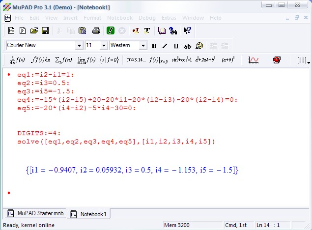

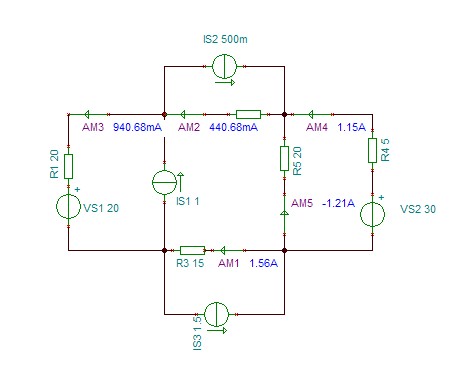

Per la maglia elementare con il generatore da 1 ampere la KVL NON si può scrivere; la maglia utilizzabile è "l'unione" fra l'anello centrale e quello sinistro (passando cioè attraverso il generatore da 20 volt e la resistenza da 20 ohm) :!:
Le soluzioni del sistema con Mupad-Demo
confermate dalla verifica con Tina-Demo
x Tina.jpg (19.73 KiB) Osservato 3081 volte
