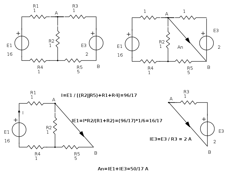

Non mi ci raccappezzo con il seguente circuito
Immagine
La resistenza di Norton Rn ok.
Per la corrente An
1) lascio acceso solo E1
calcolo R_e_q = R_1 + \frac{(R_3 + R_5)R_2}{R_3 + R_5 + R_2} + R_4 = 2,857
e quindi I_t_o_t = \frac{E_1}{R_e_q} = 5,6
adesso calcolo I_a_b_1 = I_3 = I_3_5 = I_t_o_t \frac{R_2}{R_2 + R_3 + R_5} = 0,8 A
2) lascio acceso solo E3
calcolo R_e_q = R_3 + \frac{(R_1 + R_4)R_2}{R_1 + R_4 + R_2} + R_5 = 6,666
e quindi I_t_o_t = \frac{E_3}{R_e_q} = 0,3
e, se non sbaglio I_a_b_2 = I_t_o_t = 0,3
ma I_a_b_1 + I_a_b_2 =1,1 A non è corretto.
ciao e grazie
davides
ps: ho imparato a usare latex! bello no?

E' evidente che non hai capito cos'è il generatore di Norton.
devi cortocircuitare i terminali tra cui devi calcolarlo e calcolare la corrente di cortocircuito di quel ramo.

Decisamente... l'ho letto varie volte... ma non l'avevo proprio capito.
