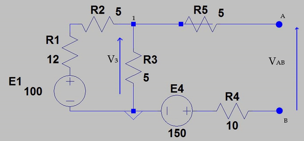

Salve,
vorrei farvi un quesito, posso applicare millman per calcolare V3 e quindi posso dire che V3 è uguale a Vab?

emailyou ha scritto:... posso applicare millman per calcolare V3 e quindi posso dire che V3 è uguale a Vab?
NO ! V3 NON e' uguale a VAB !
Millman si applica a una rete binodale, qui di nodi "veri" non ce n'e' manco uno :-) ... Basta Ohm
V_{AB}=-E_{4}+\frac{E_{1}}{R_{1}+R_{2}+R_{3}}R_{3}
Volendo complicare il calcolo ed applicare Millman al posto di un semplice partitore possiamo comunque scrivere
V_{3}=\frac{\frac{E_{1}}{R_{1}+R_{2}}}{\frac{1}{R_{1}+R_{2}}+\frac{1}{R_{3}}}=\frac{E_{1}}{R_{1}+R_{2}+R_{3}}R_{3}

Ma non ho ben capito cosa intende nell'applicare Ohm...
Un'altra soluzione alternativa potrebbe essere applicare una LKT alla maglia di destra?
Ovvero Vab - V3 + E4= 0
Perfetto, e qui mi trovo! Ma per poi calcolare Vab uso l'LKT alla maglia di destra?

emailyou ha scritto:Ma non ho ben capito cosa intende nell'applicare Ohm...
Intendo calcolare la corrente circolante nella maglia di sinistra con
I=\frac{E_{1}}{R_{1}+R_{2}+R_{3}}
e quindi riapplicare Ohm per trovare V3=I*R3
o meglio ancora un partitore di tensione.
emailyou ha scritto:Un'altra soluzione alternativa potrebbe essere applicare una LKT alla maglia di destra?
Si :ok:

Ho corretto V3, ti ringrazio.
Hai risolto un mio dubbio con chiarezza.
Puoi chiudere anche la discussione.
