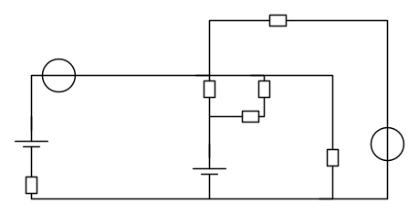

scusate mi è capitato tra le mani questo esercizio in allegato.. come posso procedere nel risolvere? sono al punto di partenza proprio :?

a) Serve schema FidoCadJ
b) cosa devi calcolare ?
c) mancano i valori numerici, NON vorrai risolverlo per via simbolica vero?
d) la prima ipotesi risolutiva "tocca" a te ;-)

Messaggioda Foto UtenteKiqa » 29 giu 2011, 22:10
a) l'avevo scannerizzato appositamente xD perché così era più chiaro xD
b) le potenze dei generatori... ma pure se mi dai un input su come partire non c'è bisogno di tutto l'esercizio che poi cerco di farlo a mano io..
c) non li avevo messi per il motivo precedente... comunque
E1=E2=5V
I=5A
R1=1 OHM
R2=3 OHM
R3=R4=R5=6 OHM
R6=12 OHM

Messaggioda Foto UtenteRenzoDF » 29 giu 2011, 22:22
Kiqa ha scritto:... l'avevo scannerizzato appositamente xD perché così era più chiaro xD
1) non e' piu' chiaro
2) non posso editarlo
3) manca \alpha
... comunque, aspettando lo schema con FidoCadJ, supponendo il morsetto sinistro di R5 collegato a R3 (se non ci metti un punto non lo sarebbero) un paio di consigli:
a) una potenza gia' la conosci
b) trasforma R3, R4 e R5
c) sempifica i rami con generatori di corrente
d) scrivi un'equazione risolutiva nella sola I
e) calcoli le potenze mancanti
f) The End :-)

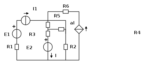

Messaggioda Foto UtenteKiqa » 30 giu 2011, 0:29
non sapevo come fare il generatore controllato ed ho mess un generatore classico d corrente...

Messaggioda Foto UtenteRenzoDF » 30 giu 2011, 8:43
Kiqa ha scritto:... non sapevo come fare il generatore controllato ed ho mess un generatore classico d corrente...
Quelli che hai messo sono due "classici" generatori di tensione, non di corrente comunque Bravo per l'impegno :ok:
Per il generatore comandato bastano cinque linee, io poi non userei quel simbolo per il generatore di tensione ma quello "classico" circolare, e ricorda che nelle intersezioni ci va il punto di connessione altrimenti due fili che si intersecano non sono collegati ... in breve io lo disegnerei cosi'
... non vedo pero' gli sviluppi risolutivi che ti avevo consigliato ... why?
Usa il mio schema, copiandolo come codice ed editandolo, per ottenere le semplificazioni circuitali che ti ho suggerito. ;-)

Messaggioda Foto UtenteKiqa » 30 giu 2011, 18:15
effettuando la trasformazione triangolo stella diventa così il circuito.. sbaglio?

Messaggioda Foto UtenteRenzoDF » 30 giu 2011, 18:21
Mi correggo, cosi' non va !
se correggi poi andiamo avanti ...
a) quale potenza e' gia' ?
b) quali sono le successive semplificazioni possibili?
c) sto ancora aspettando alfa :-)
