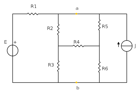

Buongiorno a tutti.
Ho il seguente circuito in cui devo calcolare la V_{ab} e devo necessariamente eseguire delle trasformazioni triangolo stella.
i dati sono:
\mathrm{R_{1}=4.5 \Omega }
\mathrm{R_{2}=R_{3}=R_{4}=3 \Omega }
\mathrm{R_{5}=R_{6}=9 \Omega }
\mathrm{J= 5A}
\mathrm{V= 20 V}
(Per motivi legati a problemi del mio computer (si inceppa facilmente) posto prima il testo del problema.
A brevissimo posterò anche il mio svolgimento per sapere se ho fatto bene o meno.)

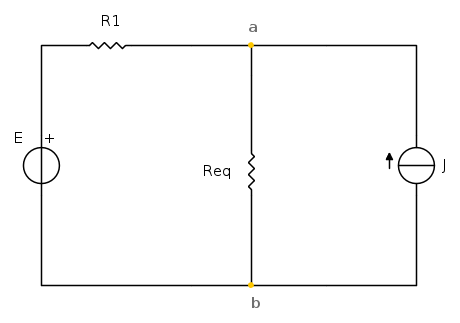

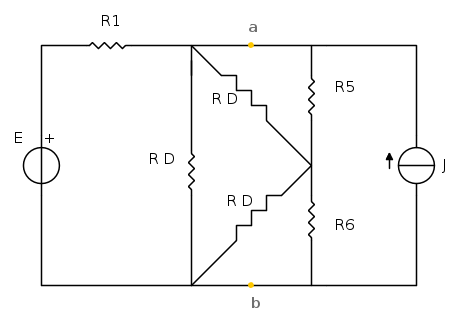

Posso considerare R_{2}, R_{3} e R_{4} collegate a stella e trasformare il loro collegamento in un triangolo ottentendo le tre resistenze (peraltro uguali) R_{D}. Cioè avrei:
e quindi avrei:
\mathrm{R_{eq}= R_{D}|| (R_{D}||R_{5}+ R_{D}||R_{6})}
e otterrei quindi:
E' corretta la disposizione della resistenza R_{eq} ?
(Attendo una vostra conferma o correzione e così dopo posterò l'altra parte dello svolgimento)

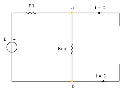

Per calcolare la Vab posso applicare la sovrapposizione degli effetti.
Spengo prima il generatore di corrente ed ottengo:
da cui ho:
\mathrm{V_{ab1}=\frac{R_{eq}E}{R_{1}+R_{eq}}}

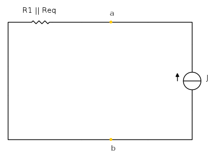

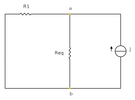

poi spengo il generatore di tensione ed ottengo:
cioè semplificando:
e quindi :
\mathrm{V_{ab2}= J(R_{eq}||R_{1})}
E' corretto?
Grazie :-)

Millman, senza semplificare da stella a triangolo!
Direttamente con una sola formula, quasi "a mente" -----> 40/9+5 ... su ... 8/18 -----> 85/4

Una conversione triangolo stella e` la soluzione generale, in alcuni casi, come questo, c'e` una semplificazione notevole notando che il ponte e` bilanciato. Mi sono perso qualcosa per strada?
