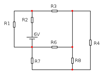

Allora, il 29 ho l'esame di riparazione per queste materia e mi sono giustamente stati dati alcuni esercizi.
Il mio problema in questa materia è che ci ho capito poco, e quando abbiamo iniziato thevenin non ho più capito (quasai) niente. Ho provato a cercare alcune guide onlne sulla risoluzione degli esercizi con thevenin ma niente da fare, troppo teoria e alla fine comprensione zero.
Mi rivolgo a voi sperando che qualcuno possa aiutarmi e magari spiegarmi qualcosa di più.
Un esercizio è questo:
Immagine
*uguali
La mia difficolta sta nel iniziare e concludere. Spesso quando inizio alcuni esercizi mi blocco a metà strada, e da li non ne esco più :(
Altre volte invece non so nemmeno da dove iniziare.
Non voglio la risoluzione, ma che qualcuno mi spieghi come risolverlo, grazie infinite in anticipo!

Forza e coraggio! Vediamo il primo passo...il tuo, ovviamente.
Riporta lo schema in FidoCadJ (nessuna installazione) e le formule in LaTeX.

Inizio togliendo la resistenze R6 e la batteria, poi faccio il parallelo tra R8 e R4.

Hai dimenticato ad inserire lo schema in FidoCadJ. Se ho bisogno di mostrarti un passaggio, come faccio? Lo disegno io per te?

ecco lo schema in fidocad :-)
spero di essere stato utile

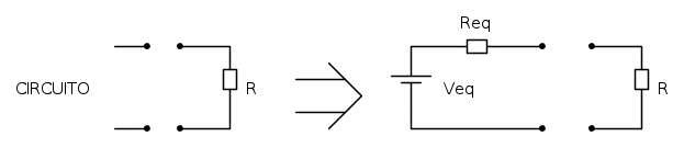

Da quel che ho capito, thevenin serve a facilitare il calcolo di un singolo ramo senza dove prima determinare la corrente in tutti gli altri rami.
A scuola iniziavamo togliendo la resistenze in questione e mettendo in corto la batteria.

Il teorema di Thevenin serve per l'appunto a trasformare un circuito complesso in un generatore con una resistenza in serie;
Ricordi a cosa corrisponde il generatore equivalente e la resistenza equivalente?

la Req è pari alla somma di tutte le resistenze, mentre la Veq dovrebbe essere uguale alla tensione che c'è ai capi di A e B..
Foto UtenteHignoa
3 2
Messaggi: 48
Iscritto il: 28 lug 2011, 15:53
[10] Re: Esercizio thevenin
Messaggioda Foto Utentelillo » 28 lug 2011, 17:08
Hignoa ha scritto:la Req è pari alla somma di tutte le resistenze
ne sei sicuro?
Hignoa ha scritto:la Veq dovrebbe essere uguale alla tensione che c'è ai capi di A e B..
manca qualcosa alla tua definizione.
