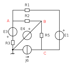

Salve a tutti .. è da poco che ho iniziato i metodi nodale /maglia e vi chiedo la cortesia di aiutarmi nello svolgimento di questo esercizio :
per prima cosa mi sono calcolato il numero di equazioni che sarebbero potute uscire sia col metodo nodale che con quello delle maglie ..
nodale: (N-1)-Git = (4-1)-1= 2 ;
maglia : L-(N-1)-Gic = 6-(4-1)-1= 2
.. a questo punto con entrambi i metodi ho enormi difficoltà nel proseguire scrivendo le equazioni
edit Lele: per questa volta lo schema del circuito con fidocadj l'ho fatto io, in futuro eventuali fotografie verranno immediatamente cancellate.

Per il metodo dei potenziali di nodo basta applicare le LKC nei vari nodi; il risultato dovrebbe essere questo...
Per quanto riguarda il metodo delle correnti di maglia, basta individuare le maglie del circuito e le relative correnti fittizie per poi applicare sistematicamente la LKT. Questo lo lascio fare a te...
