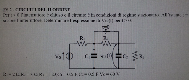

Ciao a tutti,
mi trovo davanti ad un problema di questo tipo: sto seguendo il metodo sistematico proposto dal libro di Perfetti e dopo aver trovato le condizioni iniziali ed il valore finale mi sono bloccatoma a studiare il circuito a t>0. :? Perdonate, ho letto le regole del forum, ma mi sono iscritto poco tempo fa, e non ho avuto tempo e modo di studiare latex e fidocadj, cosa che mi alletta molto fare, ma sono a pochi giorni dall'esame all'università, quindi sarà mio piacere farlo successivamente il periodo di esami.
Allego l'immagine dell'esercizio.
Qualcuno saprebbe dirmi come fare ad impostare il sistema di Kirchhoff per t>0.
2013-01-30 19.49.26 (640x480).jpg (114.81 KiB) Osservato 3758 volte
Grazie dell'aiuto! O_/

[2] Re: Circuito del 2° ordine
Messaggioda Foto UtenteRenzoDF » 30 gen 2013, 23:20
furetto ha scritto:...Qualcuno saprebbe dirmi come fare ad impostare il sistema di Kirchhoff per t>0.
Io userei il teorema di sostituzione, che permette di scrivere le due equazioni di stato a partire dal circuito resistivo associato ovvero, sostituiti i due condensatori con due GIT virtuali, determinerei le correnti negli stessi (per esempio) via sovrapposizione
\left\{ \begin{align}
  & {{i}_{C1}}=\frac{{{V}_{G}}}{{{R}_{1}}}+\frac{{{v}_{C2}}}{{{R}_{2}}}-\frac{{{v}_{C1}}}{{{R}_{1}}||{{R}_{2}}} \\
 & {{i}_{C2}}=\frac{{{v}_{C1}}}{{{R}_{2}}}-\frac{{{v}_{C2}}}{{{R}_{2}}||{{R}_{3}}} \\
\end{align} \right.

[4] Re: Circuito del 2° ordine
Messaggioda Foto UtenteRenzoDF » 31 gen 2013, 11:13
furetto ha scritto: ... ma Kirchhoff come lo scriveresti a questo circuito?
Per Kirchhoff scrivi le tre equazioni alle maglie e le due ai nodi, non vorrai dirmi che non sai farlo da solo.

[6] Re: Circuito del 2° ordine
Messaggioda Foto UtenteRenzoDF » 31 gen 2013, 13:39
Con i versi di tutte le correnti scelti convenzionalmente verso destra / basso
  & {{V}_{G}}-{{R}_{1}}{{i}_{1}}-{{v}_{C1}}=0 \\
 & {{v}_{C1}}-{{R}_{2}}{{i}_{2}}-{{v}_{C2}}=0 \\
 & {{v}_{C2}}-{{R}_{3}}{{i}_{3}}=0 \\
 & {{i}_{1}}={{i}_{C1}}+{{i}_{2}} \\
 & {{i}_{2}}={{i}_{C2}}+{{i}_{3}} \\
\end{align} \right.

[7] Re: Circuito del 2° ordine
Messaggioda Foto Utentefuretto » 31 gen 2013, 15:22
Grazie Renzo, le avevo impostate anche io così :ok: imparerò ad usare Latex dopo il mese di esami, ora devo imparare altro! :ok:
Un'ultima curiosità...abbiamo impostato due equazioni ai nodi, giusto!io intendo per nodo, quando ad esso confluiscono due o più terminali, e per pseudonodo, dove vanno a confluire 2 terminali.In questo caso esercizio io ho individuato due nodi.Eppure sappiamo che le LKC devono essere n-1 giusto?Quindi quale sarebbe qui il terzo nodo?
Grazie. O_/

[9] Re: Circuito del 2° ordine
Messaggioda Foto UtenteRenzoDF » 31 gen 2013, 22:42
furetto ha scritto:... In questo caso esercizio io ho individuato due nodi.Eppure sappiamo che le LKC devono essere n-1 giusto?Quindi quale sarebbe qui il terzo nodo?
Io a dire il vero di nodi, in questa rete, ne individuo quattro , ma visto che non siamo interessati alla corrente circolante nel ramo ad impedenza nulla che li collega, li ho implicitamente inclusi in un unico insieme di taglio inferiore (terzo nodo virtuale).
