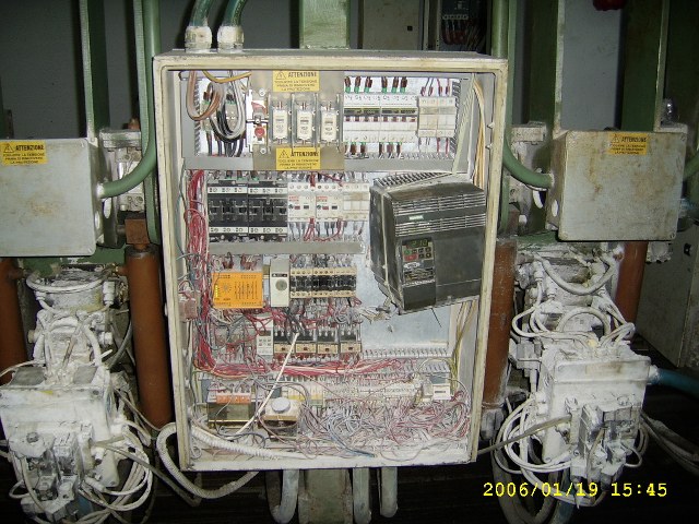

la prima foto mi lascia un po' perplesso... come si fa a fare un casino così grande in un quadro che ha 4 componenti in croce?

Messaggioda Foto Utenteelettrodomus » 22 ott 2011, 15:45
No, non ci credo ....è fasulla?
Ovviamente ero ironico ;-) (lo so che si vede in giro di tutto) ma mi giunge nuova quella dell'Artista che non si è nemmeno preoccupato di ..."riempire tutti i buchi" :mrgreen:

Messaggioda Foto Utenteattilio » 22 ott 2011, 15:57
Foto Utenteelettrodomus ha scritto:mi giunge nuova quella dell'Artista che non si è nemmeno preoccupato di ..."riempire tutti i buchi"
Quando mi sono trovato difronte a quell' opera, la prima cosa che avrei desiderato era di conoscerne la paternità... purtroppo è rimasto un desiderio inrealizzato.
per Foto Utenteguzz
Come titolo della foto, quello doveva essere un sinottico, poi sono finiti i $... sul fondo del quadro entrano circa 20 cavi FROR e non solo (da 7G1 a 18G1) che portavano alimentazioni e segnali.
Solo alcune vene sono state utilizzate, ma quasi tutti i cavi sono rimasti per 30/40 cm sguainati.

Messaggioda Foto Utenteattilio » 22 ott 2011, 16:06
A guardare questo micromaster l' appeso non è solo una carta dei tarocchi (che per inciso... non conosco)

Messaggioda Foto Utenteguzz » 22 ott 2011, 16:08
ma no... è messo in sicurezza con opportune fascette (che sono un po' la soluzione a tutto :lol: :lol: )

Messaggioda Foto Utentemir » 22 ott 2011, 16:19
in riferimento all'immagine del topic 77 , si nota che per mancanza di spazio... :mrgreen: ...hanno utilizzato una scatola di derivazione presumibilmente Gewiss "poggiandola" esternamente sulla parte superiore del quadro in alto a destra, però .............................ci si adatta via... :mrgreen:

Messaggioda Foto Utenteattilio » 22 ott 2011, 16:25
Che vista Foto Utentemir !
Quella scatola è utilizzata come porta apparecchio, contiene incassato un termoregolatore e fissata attraverso un opportuno PG una sonda NTC che rileva la temperatura ambiente.

Messaggioda Foto Utentemir » 22 ott 2011, 16:40
Attilio ha scritto:Che vista mir !
deformazione professionale..... :mrgreen:
ha proposito dell'appeso, quel quadro oltre ad avere seri problemi di cablaggio ha anche seri problemi di tenuta a a giudicare dalla quantità di prodotto volatile che gli si è infilata dentro (polvere bianca dentro la base),...e mi sfugge dove sia posizionato l'interruttore generale di quadro... :roll:

Messaggioda Foto Utenteattilio » 22 ott 2011, 16:49
Foto Utentemir ha scritto:mi sfugge dove sia posizionato l'interruttore generale di quadro
