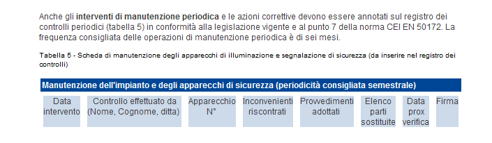

Premetto che non conosco minimamente il mondo relativo alle norme o alle accortenze da seguire e sono lontano anni luce da questo settore lavorativo.
Però leggendo le tue domande che hai posto nel post di apertura :
ho fatto una piccola ricerca in rete ed ho trovato questa pagina :
http://www.voltimum.it/techarea.php?dyntype=hs&hsid=491&hiid=470
in cui vi sono (a destra della pagina stessa) varie sezioni tra cui quella intitolata "Manutenzione periodica".
In questa sezione, tra le tante cose (che potrebbero comunque interessarti), verso la fine si legge (ti riporto l'immagine finale della pagina stessa ) :
Ovviamente quanto ti ho riportato non so se sia confacente alla tua situazione, per cui credo sia meglio attendere il giudizio di utenti qualificati del settore come
Mike, ad esempio.

In una scuola deve essere tenuto un registro dei controlli, su questo registro devono essere identificati tutti i controlli periodici effettuati dal personale incaricato e/o da ditte specializzate.
Quando durante un controllo periodico ci si trova di fronte ad un componente che necessita la sostituzione ciò deve essere segnalato al committente che provvederà ad affidare l'incarico della sostituzione.
A questo punto, sempre sul registro dei controlli verranno riportate tutte le informazioni relative alle operazioni eseguite.
Se il registro dei controlli esistesse e fosse tenuto in modo corretto non si presenterebbe il problema di dover consegnare un rapporto.
