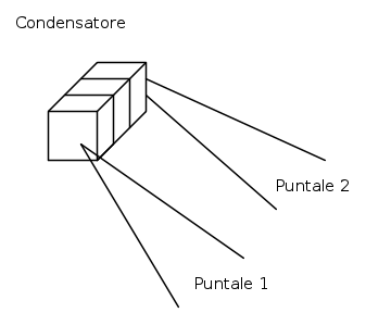

Così è come misuro i condensatori:

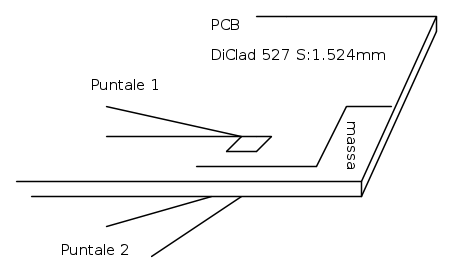

Questo è il primo modo con cui misuro la PCB:

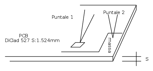

e questo il secondo:
la massa è anche sul bottom layer, interamente. è un piano di massa

Questo è sicuro: i capacimetri digitali comuni non sono adatti a basse capacità. Fai anche questa prova: azzera il capacimetro, poi prendi in mano i puntali, come per fare una misura, e muovi i cavi: cosa osservi?
belva87 ha scritto:(non ricordo i dati di targa)
Sarebbe utile che li recuperassi per capire se le misure sono consistenti con l'incertezza del capacimetro.
belva87 ha scritto:Così è come misuro i condensatori:
La prova che ti ho chiesto di fare con il condensatore da 4,7 pF è per capire se c'è un effetto dovuto al modo di tenere i puntali.
belva87 ha scritto:la massa è anche sul bottom layer, interamente. è un piano di massa
Allora ti devi aspettare una capacità abbastanza maggiore di 5 pF, a causa degli effetti di bordo. C'è altro intorno?
Sarebbe meglio che tu misurassi solamente un pezzo di PCB di 2cm per 2cm, senza nient'altro: già così, gli effetti di bordo dovrebbero dare un contributo alla capacità totale intorno al (20-30)% del valore ottenuto con la formuletta da te utilizzata (che non tiene conto degli effetti di bordo).
belva87 ha scritto:Però perché un condensatore che da conti "sarebbe" intorno ai 5pF lo legge da 18pF ?
La differenza è molta, però è possibile, tenendo conto dell'incertezza del capacimetro e degli effetti di bordo. Fai tutte le prove che ti ho detto, poi vediamo.
