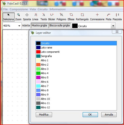

Ciao Foto UtenteDarwinNE, riflettendo sulle potenzialità del tuo programma mi venivano in mente dei bei disegni fatti da Foto UtenteRenzoDF e Foto Utenteadmin che usavano diversi colori. In effetti, l'utilizzo dei colori oltre a rendere più gradevole un disegno, è utile per evidenziare parti dello stesso.
Ok, questo premesso perché credo che sarebbe utile porre in FidoCadJ un Layer che presentasse già dei colori diversi per gli "Altri", di modo che non sia necessario personalizzarlo sempre.
Cioè che fosse già disponibile qualcosa del genere:
Layer modificato.JPG (55 KiB) Osservato 1956 volte
...Lo so che non è una grande idea, ma penso che potrebbe essere comodo :-)
Igor

elettrodomus ha scritto:Ok, questo premesso perché credo che sarebbe utile porre in FidoCadJ un Layer che presentasse già dei colori diversi per gli "Altri", di modo che non sia necessario personalizzarlo sempre.
Mi sembra una ottima idea, molto facilmente implementabile.
In realtà, la scelta che ho fatta di distaccarmi dai colori del FidoCAD originale è stata in passato abbastanza criticata, ma sono convinto che i vantaggi siano nettamente superiori agli svantaggi.
Perché non compili una richiesta su Sourceforge? La cosa che mi sarebbe più comoda è l'avere una proposta relativa ai colori da implementare (magari con il codice RGB, come si usa per esempio nell'HTML).
https://sourceforge.net/tracker/?group_ ... id=1167999
(cerca "Add new")

Per la richiesta non c'è problema; per la proposta dei colori, personalmente non ho grandi esigenze tutto nasceva solo dal fatto che c'erano dodici "lucidi" con colori che si ripetono e mi sembrava un peccato non assegnargliene altri, che comunque restano modificabili.
Per le proposte, invito anche gli altri a farne.
Ci penso poi più tardi faccio la Feature Requests con la mia proposta dei colori :-)

Stavo pensando una cosa, per semplificare la cosa. FidoCadJ salva la configurazione dei layer all'interno del file del disegno attraverso il comando FJC L. Per esempio, il comando seguente cambia il colore del secondo layer ("Lato rame") in un rosso amaranto, senza trasparenza:
Codice: Seleziona tutto
FJC L 1 -8378314 1.0
Quello che potresti fare è configurare i colori dei layer come li desideri all'interno di FidoCadJ e poi riportare nella feature request i codici di configurazione come quello che ho mostrato sopra.
:ok:
EDIT: ho visto che mi hai letto nel pensiero! Perfetto, mi metto subito al lavoro.
