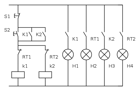

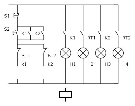

Messaggioda Foto Utentemir » 6 mag 2011, 18:43
utilizzando la libreria elettrotecnica.zip qualche anima pia può spiegarmi il perché, della mancanza di alcuni elementi nello schema?
Grazie.. :D

[4] Re: Schema FidocadJ con lib. elettrotecnica.
Messaggioda Foto UtenteTardoFreak » 6 mag 2011, 22:34
Puoi usare l' opzione di fare il copia-incolla senza riferimenti alle librerie.
Il sorgente diventa piu' lungo e difficoltoso da modificare ma ... almeno si vede.

[6] Re: Schema FidocadJ con lib. elettrotecnica.
Messaggioda Foto UtenteTardoFreak » 6 mag 2011, 22:43
Vai in vista -> opzioni -> Estensioni FidocadJ e spunti la casella "Suddividere le macro non standard durante il copia/incolla".

[7] Re: Schema FidocadJ con lib. elettrotecnica.
Messaggioda Foto Utentemir » 6 mag 2011, 22:50
Ho provato, come hai indicato, e guarda un po':
[8] Re: Schema FidocadJ con lib. elettrotecnica.
Messaggioda Foto UtenteDarwinNE » 7 mag 2011, 0:24
TardoFreak ha scritto:Vai in vista -> opzioni -> Estensioni FidocadJ e spunti la casella "Suddividere le macro non standard durante il copia/incolla".
Esattamente. Aggiungo una breve spiegazione di cosa succede. Una libreria FidoCad/FidoCadJ è una collezione di simboli che non sono altro che dei disegni FidoCadJ messi uno di fila all'altro.
Mentre fai il disegno, conviene considerare un interruttore come un interruttore... e non come un insieme di linee.
La libreria chiamata "Libreria standard" è quella originale di FidoCad e pertanto ereditata da FidoCadJ. La distribuzione di FidoCad per Windows include anche "PCB footprints" ed a queste due FidoCadJ vi aggiunge anche la bellissima "IHRAM 3.0". Dato che ElectroYou utilizza FidoCadJ per ottenere l'immagine a partire dal codice, i disegni che utilizzano simboli presenti in queste tre librerie saranno resi correttamente.
Si possono poi aggiungere altre librerie, come hai fatto tu con quella relativa all'elettrotecnica, ma bisonga ricordarsi che non faranno parte della distribuzione di base.
Quando le opzioni "Suddividere le macro non standard..." sono attivate, il programma suddivide TUTTI i simboli che NON appartengono alla collezione "Libreria standard" negli elementi che li compongono. Non è più possibile trattarli come un simbolo unico, ma il codice ottenuto (seppure un po' più ingombrante) sarà compatibile anche con chi non avrà installate le librerie aggiuntive. A seconda dei casi, potrebbe essere utile suddividere le macro durante il copia/incolla (per esempio per inserire quanto disegnato qui su ElectroYou), oppure durante il salvataggio (per passare il file ad un collega). Per questa ragione, FidoCadJ distingue fra le due operazioni.
