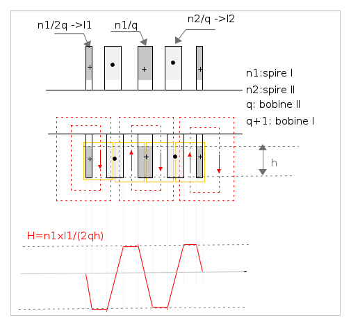

Salve a tutti.
Sto cercando di calcolare il valore dell'induttanza di dispersione per gli avvolgimenti di un trasformatore.
Non ho grossi problemi con l'avvolgimento concentrico (semplice e doppio), ma ho grosse difficoltà per l'avvolgimento alternato (credo che si chiami anche a tamburo o a disco).
Il problema principale è che non riesco a visualizzare bene la differenza sugli andamenti dei flussi dispersi e la conseguente origine dell'induttanza di dispersione. :oops:
Qualcuno potrebbe aiutarmi a capire magari con qualche immagine?!?
Grazie mille!

nollo ha scritto:...Il problema principale è che non riesco a visualizzare bene la differenza sugli andamenti dei flussi dispersi e la conseguente origine dell'induttanza di dispersione.
Se trovassi il mio quaderno con gli appunti di Costruzioni ti potrei scrivere una tesi sulle reattanze di dispersione; ricordo che disegnai tanti di quei trapezi da far venire il mal di testa, ora però non ricordo più nulla e mi chiedo se al giorno d'oggi, con gli strumenti (software) che abbiamo a disposizione, abbia ancora senso andarle a stimare con quelle relazioni empiriche e sarebbe interessante andare a confrontare i valori forniti dalle stesse con quelli ottenuti da un'analisi FEM ... ma ci vorrebbe un "volontario" per scrivere un bell'articolo :-)
Ad ogni modo l'unico documento che sono per ora riuscito a trovare è il seguente
G-Lez_7-tras-verifiche-Sez_A.ppt scaricabile da
ftp://docenti.ing.units.it/arc_stud/Con ... formatore/
Foto Utenteadmin di certo ha interi testi dedicati all'argomento e potrà dirti molto di più.

Più o meno...
Le linee di forza sono tratteggiate in rosso.
Può anche essere visto come solenoidi rettilinei adiacenti di altezza h, con asse antiparallelo, ciascuno fon fmm {\raise0.7ex\hbox{${{n_1}{I_1}}$} \!\mathord{\left/
 {\vphantom {{{n_1}{I_1}} {2q}}}\right.\kern-\nulldelimiterspace}
\!\lower0.7ex\hbox{${2q}$}} = {\raise0.7ex\hbox{${{n_2}{I_2}}$} \!\mathord{\left/
 {\vphantom {{{n_2}{I_2}} {2q}}}\right.\kern-\nulldelimiterspace}
\!\lower0.7ex\hbox{${2q}$}} (blocchi gialli)

Bhé, che dire...
...Grazie!
Con un po' di riflessione e il vostro aiuto sono riuscito a "trovare le differenze"!
