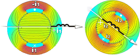

E' costituita da uno statore, corona cilindrica in materiale magnetico, e da un rotore, cilindro coassiale pure in materiale magnetico, separato dallo statore da una corona cilindrica di aria: il traferro. Alloggiati in cavità diametralmente opposte, della periferia interna di statore ed esterna di rotore, percorsi rispettivamente dalle correnti i1, ed i2, stanno i conduttori che, in serie tra loro, costituiscono, rispettivamente, l'avvolgimento di statore, fisso, e di rotore, mobile. Gli avvolgimenti sono schematizzati in figura come solenoidi rettilinei, usando il simbolo dell’induttanza. Il + indica il terminale da cui entra la corrente per dar luogo ad un campo positivo, indicato dalla freccia sull'asse. La crocetta sui conduttori indica corrente entrante; il punto, corrente uscente. Nella figura i campi prodotti dall'avvolgimento di statore e di rotore, sono rappresentati separatamente, mediante le linee. (Le immagini sono ricavate utilizzando FEMM).
Nella figura seguente sono rappresentati i due avvolgimenti che agiscono contemporaneamente dando luogo al campo magnetico risultante di cui sono rappresentate le linee, e, a tratteggio l’asse.
L’asse del campo magnetico prodotto dall’avvolgimento di statore, che pensiamo fisso, forma, con l’asse del campo magnetico di rotore, un angolo θ. Tale angolo varia nel tempo con la rotazione del rotore.

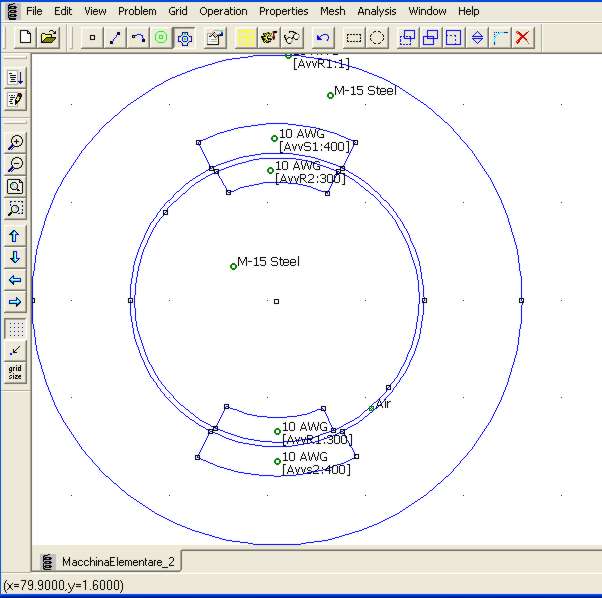

Tracciare l'andamento della coppia
per una rotazione completa della macchina elementare che ha le seguenti caratteristiche:
- Avvolgimento di statore: 400 spire percorse da corrente costante di 10 A, (con AWG 10).
- Avvolgimento di rotore con 300 spire percorse da corrente costante di 10 A (con AWG 10).
- Diametro di statore: 50 cm. Diametro di rotore: 29 cm. Lunghezza 50 cm.
- Acciaio M-15.
Eseguiamo la simulazione con FEMM.
Calcoliamo la coenergia dopo ogni angolo di rotazione di 5°.
Eseguiamo il rapporto tra l'incremento della coenergia e l'angolo di rotazione espresso in radianti: si ottiene la coppia media agente per quella rotazione parziale.
A partire dalla configurazione iniziale la coppia è negativa, cioè agisce in senso contrario alla rotazione, quindi in senso orario; tale rimane per mezzo giro.
Al successivo mezzo giro, la coppia diventa positiva.
La coppia media per una rotazione completa è nulla.
La configurazione iniziale è dunque quella di equilibrio ed il rotore assumerà e manterrà quella posizione mantenendo costanti le correnti.
Nota: Il file FEMM ed il foglio di calcolo sono scaricabili da qui
