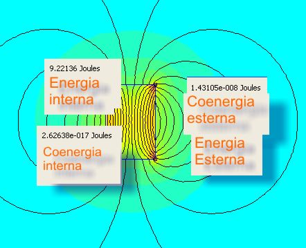

Due situazioni estreme teoriche
Ambiente a permeabilità magnetica nulla
In natura non esiste un materiale di questo tipo e le permeabilità più basse, che non sono comunque di molto inferiori a quella del vuoto o dell'aria, riguardano i materiali diamagnetici, nei quali le cui molecole non hanno un momento di dipolo magnetico proprio. In FEMM è però possibile simulare una tale situazione, imponendo una permeabilità relativa molto piccola.
Ecco cosa otteniamo con μr = 10 − 9
L'energia immagazzinata nel campo è in totale di
, ed è racchiusa totalmente nel volume del magnete. Corrisponde all'energia con cui è stato "caricato" il magnete quando è stato costruito; la chiameremo energia di magnetizzazione, ed è la massima che il magnete rende teoricamente disponibile.

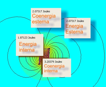

Magnete in aria
Questa è la situazione reale da cui si parte, disponendo di un magnete. L'energia disponibile, immagazzinata nel campo è di 3,94 J, distribuita tra il volume esterno (2,07 J) e quello interno (1,87 J).

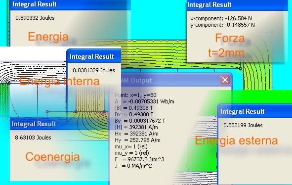

Magnete parte di un circuito magnetico
E' la situazione reale. Immaginiamo di appoggiare due gioghi sulle facce polari nord e sud (gioghi) in acciaio al silicio; posizioniamo poi all'estremità dei gioghi un'ancora costituita sempre da acciao al silicio, ad una distanza t (traferro) dai gioghi. Per le superfici di poli e gioghi non perfettamente lisce, è stato considerato un piccolo traferro che le separa, pari ad un decimo di millimetro
Sono indicate: energia e coenergia totali e le energie esterne ed interne al magnete. L'energia è concentrata nei traferri; nei gioghi e colonna è trascurabile.
Siamo, in pratica, nella situazione di magnete immerso in materiale a permeabilità molto elevata. L'energia disponibile, quindi trasformabile in lavoro meccanico, non è nulla come nei casi precedenti: con traferro di 5 mm ci sono 0,81 J (0,74 J all'esterno; 0,07 J all'interno); diventano 0,59 J ( 0,55 J esterno; 0,04 J interno) con traferro di 2 mm.
L'energia diminuisce, passando dal traferro di 5 mm a quello di 2 mm: la forza sviluppata dal campo è di attrazione, e l'avvicinamento della colonna corrisponde ad un lavoro positivo fatto dal campo. La forza media si trova dividendo la variazione di energia, che è di 0,22 J per lo spostamento dell'ancora, 3 mm; quindi
( che è la media geometrica dei valori iniziale di 126 N, e finale, di 43 N, forniti da FEMM.
La somma di energia e coenergia è sempre l'energia massima teorica.
Il massimo lavoro meccanico che il magnete può fare è quello che corrisponde all'annullamento del traferro. Quindi, partendo dal traferro di 5 mm, di 0,81 J. Dopodiché non fa più nulla. Per avere energia disponibile occorre allontanare l'ancora, ma non è il magnete che lo può fare, nei quattrocento anni successivi!

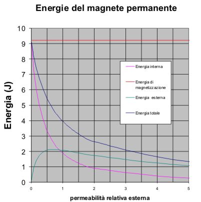

Grafici
Ecco i grafici delle energie del magnete in funzione della permeabilità relativa esterna

L'energia massima del magnete (9,22 J, un'energia capace di innalzare di un grado centigrado ben due virgola due grammi di acqua), può anche restare disponibile per quattrocento anni, ma se resta solo disponibile non si ottiene alcun lavoro meccanico. Per ottenerlo, bisogna prelevarne una parte. Il "prelievo" avviene quando il sistema di cui il magnete è parte, diminuisce la sua energia modificando la geometria. Come ogni sistema fisico, esso tende a portarsi nella configurazione di energia minima, raggiunta la quale "il prelievo" è esaurito. L'energia, quindi la configurazione meccanica di partenza, deve allora essere ripristinata per averne a disposizione e ricavare nuovo lavoro. Il magnete da solo non può modificare l'equilibrio raggiunto.
Nemmeno un serbatoio di benzina si riempie da solo una volta vuoto. Non è proprio il paragone migliore perché per ricavare energia dal serbatoio occorre un apporto di nuova materia nel sistema. Nel sistema del magnete invece, per riavere l'energia, occorre solo ripristinare la posizione di partenza, eseguendo un lavoro contro le forze del campo, reintroducendo l'energia sottratta.
Nel circuito magnetico ad esempio, quando l'ancora è a contatto con i gioghi, l'energia è nulla, ma riportando l'ancora a 5 mm, si ripristina l'energia di 0,81 J. Non c'è apporto di nuova materia, ma c'è uno spostamento che deve avvenire e che il magnete non può fare. Occorre qualcos'altro per riportare l'ancora nella posizione iniziale.
