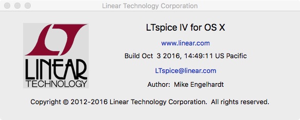

Avevo iniziato a scrivere un minitutorial per LTSpice per Windows.
Desideravo ampliarlo, ma molte buone intenzioni (ammesso che buone lo siano) restano solo intenzioni.
Sono trascorsi alcuni anni e sono riuscito a dimenticare quasi tutto (alla mia età non è difficile...).
Nel frattempo ho abbastanza abbandonato Windows passando al MAC. Così quando vi ho installato LTSpice, è stata una vera sofferenza ritornare a scoprire come disegnare uno schema circuitale e simularlo.
Sperando di diminuire la sofferenza di chi decide per la prima volta di affrontare un programma di simulazione, ma anche (e forse soprattutto) per contrastare la mia facilità di dimenticare cliccaggi (si dirà così?), comandi, significato delle voci dei menù per attivare utility, abilissime nel nascondersi non appena per un po' non le si usa, scrivo questo articolo che svolge un semplice esercizio di elettrotecnica e lo verifica con la simulazione.
Sono eccezionali questi programmi, ma hanno un che di innaturale, e sembra che ti nascondano sempre quel che pensi dovrebbe esserci.
E' questione di interfaccia ovviamente; purtroppo il computer non è ancora in grado di leggere i nostri pensieri e nemmeno di interpretare i nostri desideri espressi in linguaggio naturale, ma siamo ancora noi che dobbiamo imparare come specificargli il nostro desiderio, introducendo i dati e le istruzioni su cosa deve fare, come quando e dove vuole lui.
Insomma sono macchine che bisogna imparare ad usare e per familiarizzare con i comandi bisogna usarle con una certa continuità.
LTspice si scarica da questa pagina.

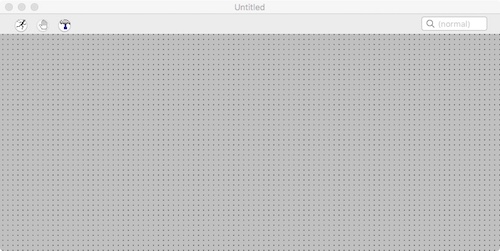

Quindi, dopo aver lanciato il programma LTSpice, apriamo un file di lavoro con File/New/NewSchematic
Otterremo la finestra di lavoro
(senza la griglia, in genere, che è un'opzione selezionabile)

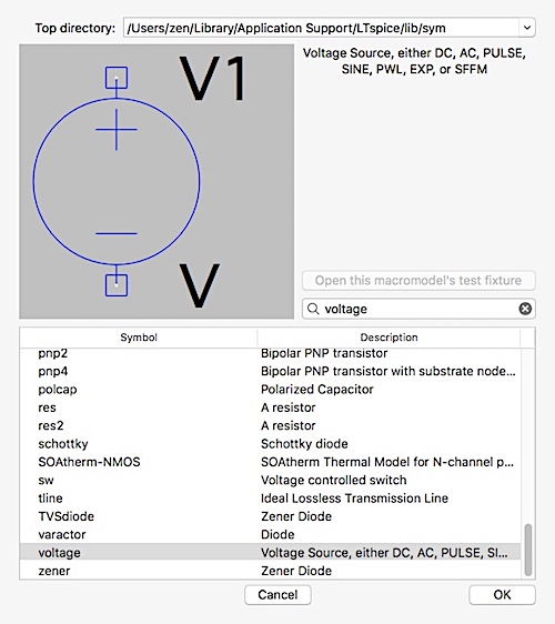

Ora dobbiamo inserire i generatori. Posizioniamo il cursore sul foglio di lavoro, premiamo il tasto destro del mouse per ottenere il menu contestuale da cui scegliamo Draft/Component
Nel menù della finestra che appare scegliamo Voltage Source
Torniamo col puntatore nello schema vuoto e spostando il cursore e cliccando, posizioniamo i tre generatori

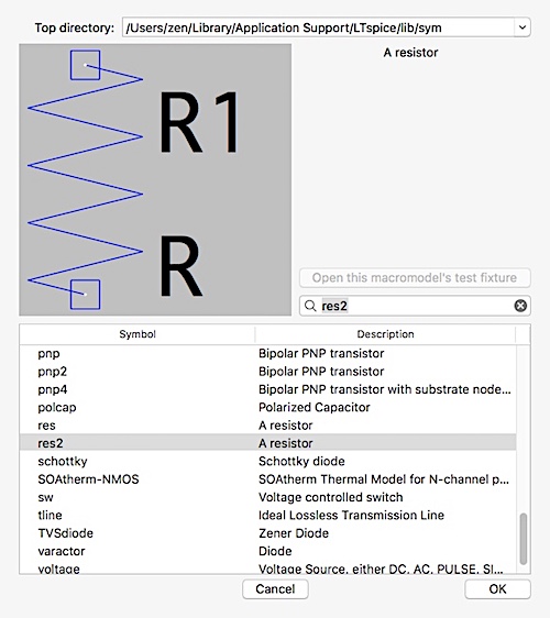

Ora inseriamo le resistenze, procedendo come per l'inserzione dei generatori, cioè scegliendo Draft/Component e nella finestra successiva Resistor
Posizioniamo nel disegno i tre resistori, procedendo come si è fatto con i generatori

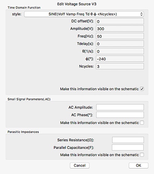

Nell'immagine precedente si vedono, accanto ai generatori ed ai resistori, alcune informazioni che ne definiscono le caratteristiche: nome e valore. Esse vanno inserite avvicinando il cursore a ciascun componente; comparirà una manina con il dito indice puntato sul componente. Ora, premendo il tasto destro del mouse, compare la finestra in cui definire le caratteristiche del generatore o del resistore.
Le immagini precedenti mostrano le caratterische del generatore V3 e del resistore R2 di 200 ohm(i nomi sono messi automaticamente da LTspice, ma li si può cambiare).
La tensione è sinusoidale, ha un'ampiezza di 300 V, la frequenza 50 Hz, la fase di -240°. Per gli altri due cambierà solo la fase: essendo il sistema simmetrico, 0 per il primo (V1), -120° per il secondo (V2). Sono anche indicati i periodi che saranno considerati nella simulazione. Ne abbiamo messi tre. Le informazioni saranno visibili o meno nello schema, a seconda che la casellina apposita sia spuntata o meno. Posizionando il cursore sulla scritta e cliccando con il destro compare la finestra per decidere se essa debba essere orizzontale o verticale

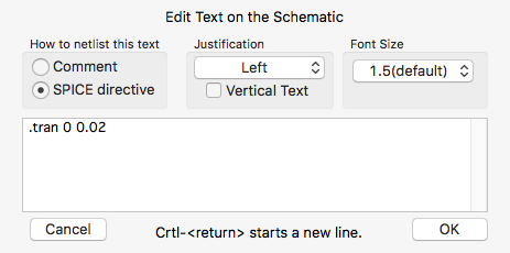

Si tratta di scrivere un'istruzione, che LTSpice definisce direttiva, e che potrà comparire nello schema stesso.
Direttive LTSpice
La direttiva che ci serve e .tran che calcola istante per istante i valori delle tensioni dei vari punti e delle correnti.
La sintassi delle direttive si trova nell'help di LTSpice.
Riporto qui per comodità la descrizione di quella che useremo nel caso specifico

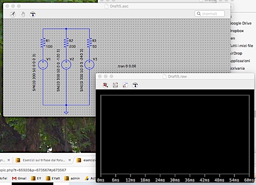

La finestra per scrivere la direttiva si attiva con il solito menù contestuale scegliendo draft/SPICE directive e quella che scriveremo potrà essere ad esempio .tran 0 0.02, ma anche semplicemente .tran 0.02. Il primo parametro della direttiva è Tstep che si può porre uguale a zero, il secondo è Tstop che è la durata del tempo di simulazione in secondi. Mettendo 0,02, cioè 20 ms analizziamo i dati di un periodo della tensione che ha frequenza 50 Hz.
Ci sono altri parametri che in questo articolo non analizzeremo. Sono da capire per analisi di circuiti più complessi. Magari li vedremo in articoli successivi. Colgo l'occasione per invitare altri a spiegarli in loro articoli.
Avvio simulazione
Ora che la direttiva è inserita, cliccando sull'icona con l'omino che corre in alto a sinstra nella finestra dello schema, che corrisponde al comando Run (che si può pure selezionare dal menù contestuale), appare la finestra in cui saranno tracciati i grafici dell'andamento delle grandezze elettriche.

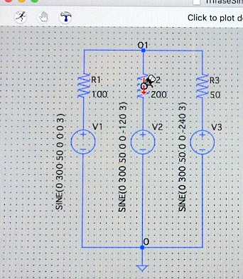

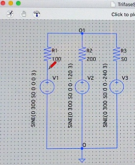

Ritorniamo ora sullo schema. Dopo aver cliccato su di esso, posizionando il cursore sui collegamenti, il cursore si trasorma in un puntalino rosso, (sonda voltmetrica) e cliccando con il sinistro comparirà nel diagramma l'andamento della tensione che vi corrisponde riferita allo zero del riferimento.
Portando invece il cursore sui componenti, generatori o resistori, il cursore si trasforma in una sonda amperometrica e, cliccando sempre con il sinistro, sarà tracciato nel diagramma l'andamento della corrente il cui verso positivo è quello della freccia indicata nella sonda.

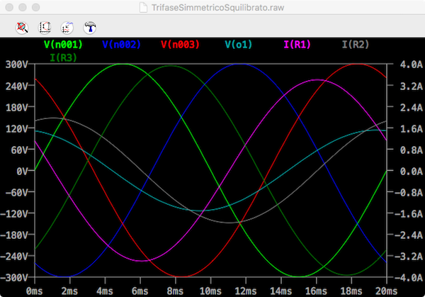

Dopo vari cliccaggi ( o cliccamenti o... quale altro termine usare?) otteniamo i seguenti grafici

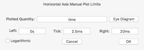

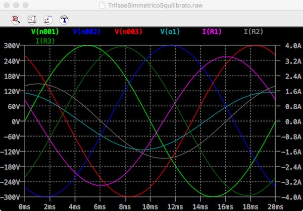

Volendo si può visualizzare una griglia per leggere meglio i valori, scegliendone la visualizzazione nel menù contestuale.

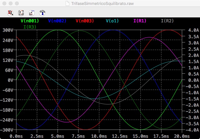

Le etichette delle scale sono automatiche, ma possono essere modificate. Avvicinando il cursore agli assi coordinati, compare un righello e cliccando con il destro del mouse si attiva una finestra di editing: valore iniziale, valore finale ed intervallo di spaziatura.

I valori massimi delle tensioni dei generatori sono 300 V come si vede e sono sfasate tra loro di 2/3 di periodo, 120° che corrispondono a 6,67 ms.
Il valore efficace della tensione di O1 rispetto ad O era di 80,1 V che corrispondono al valore massimo di Vo1
La tensione di O1 anticipa di oltre 5 ms la tensione della fase 1, cioè oltre un quarto di periodo, come si era trovato nel calcoli (100,9 gradi)
Dal grafico si può dedurre che il valore massimo della corrente I1 (IR1) è di 3,4 A cui corrisponde un valore efficace di 2,4 A, come trovato nel calcolo manuale. Tale corrente ritarda sulla tensione della prima fase di oltre mezzo periodo, oltre 11 ms, che corrispondono ai 201 gradi del calcolo manuale.
