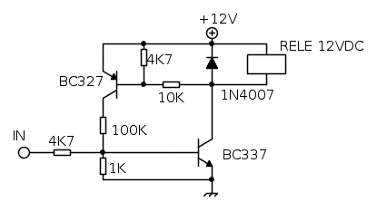

Ho una scheda che mi dà in uscita una tensione variabile da 0 a 12 V con la quale vorrei alimentare un relè per attivare un'accensione. Il problema è che essendo variabile la tensione il relè vibra prima di attivare o disattivare. Vorrei che non vibrasse ovvero rendere questa tensione a due livelli uno di on e uno di off
risposta
... molto semplicemente serve un trigger di Smith, un circuito che introduca dell'isteresi nella commutazione, io non scomoderei neanche un IC. La classica implementazione ha però lo svantaggio di invertire il funzionamento (e.g. ingresso alto => relè OFF). Invece questi 2 transistor introducono l'isteresi necessaria mantendo "il verso" giusto dell'azionamento. Due veloci calcoli "a spanne" indicherebbero che il relè si ecciterà con circa 3.4V in ingresso per poi staccare solo se arriviamo sotto i 2.7V.
La risposta riceve subito i complimenti di IsidoroKZ, il cui fiuto elettronico è arcinoto, e non solo ai visitatori di EY.

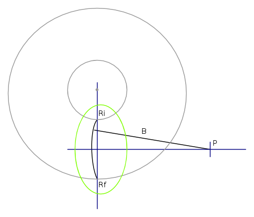

Ri è il raggio della traccia più interna e Rf di quella più esterna, il disco è stato inciso con una testina che ha seguito il segmento Ri-Rf e questo sarebbe proprio il luogo dove leggere il disco senza distorsioni...
poi un po' di assunzioni varie....
Il disco viene letto con un braccio lungo B incernierato nel pivot P situato sull'asse del segmento Ri-Rf (NON sò se è la "migliore" configurazione possibile :( , ma vorrei scrivere qualcosa di semplice :mrgreen: ...).
La distanza di P dal punto medio è tale che l'errore temporale sia nullo su Ri e Rf (idem).
Allora i disco viene letto sull'arco di cerchio Ri-Rf... guardando un po' più nel dettaglio
intanto
e considerando l'angolo "molto piccolo" (approssimerò pesantemante chè voglio solo un ordine di grandezza della cosa :-) ...)
e poi ancora
che sostituita
ora
con K tale che Δx(Ri) = Δx(Rf) = Δx(ΔR) = 0 cioè
in sostanza l'arco di cerchio è "diventato" un arco di parabola ;-) .....

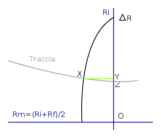

ora strettamente parlando non che ci interessi molto Δx :( ... i solchi sono archi, non segmenti perpendicolari al raggio... ma di nuovo approssimiamo...
"confonderemo" l'arco XZ con il segmento XY ;-)

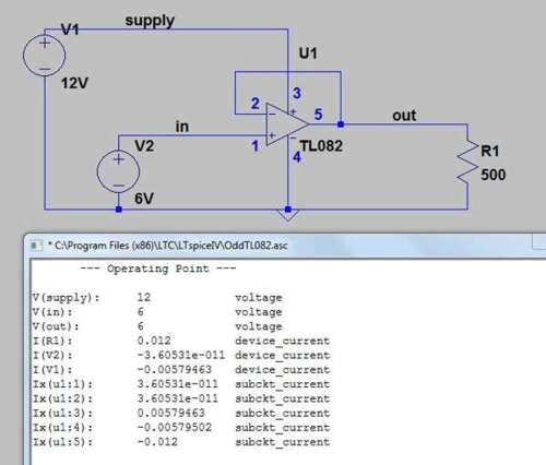

Così, dopo aver proposto l'analisi della la simulazione di LTSPice
Beh concluderei il discorso...
KCL all'opamp lascia un po' perplessi, lasciando pure perdere le decine di pA negli ingressi (corrente di saturazione inversa dei gate dei JFET all'ingresso) si notano circa 5.8 mA che entrano dal piedino di alimentazione positiva (3) ed escono praticamente identici dal piedino di alimentazione negativa (4)... sì ok ma l'opamp sta fornendo 12mA al carico :shock: da dove vengono?
Certamente non abbiamo violato qualche legge fisica... semplicemente il circuito che stiamo simulando non modella la realtà come ci aspettiamo. In particolare molti modelli di opamp generano l'uscita con un generatore dipendente di tensione o corrente riferito al nodo comune, il famoso nodo 0 dei simulatori.
Semplificando al massimo lo stadio di uscita è qualcosa del genere (insieme ai due LED del circuito originale)
Vediamo che in questo caso la corrente dei LED si "richiude" via nodo 0 senza provocare cadute sulle resistenze del riferimento Vcc/2 e quindi senza essere da loro limitata o sballare l'anello di reazione.
Abbiamo cioè un operazionale con 6 piedini, non cinque come credevamo :( Inutile dire che anche cercare di stimare il consumo di corrente dall'alimentazione con un modello simile è pura utopia.
