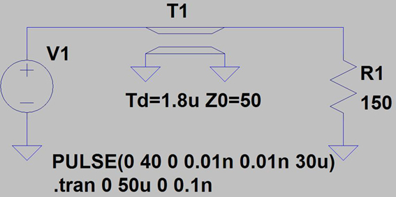

Esercizio numerico risolto con LTspice IV
Si consideri la linea di trasmissione rappresentata in figura 2, chiusa su una resistenza da 150 Ω. La linea ha una lunghezza L di 450 m, velocità di propagazione u di
e impedenza caratteristica Zc pari a 50 Ω.
Figura 2
All'istante t=0, si collega una batteria ideale di 40 V costanti per i successivi 30μs.
Si determini l'andamento della tensione ai capi del carico.

L'esercizio può essere risolto graficamente, utilizzando un foglio di carta, una penna e una riga. Il lettore può esercitarsi in tal modo. In questa sede riporterò la soluzione ottenuta utilizzando il software di simulazione LTspice IV.

Lo schema da implementare in LTspice è mostrato in figura 3
I componenti da inserire sono:
- voltage;
- tline;
- resistor;
- ground.
I dati sono riportati in figura 3.
All'istante t=0 viene applicato l'impulso di tensione, ma la tensione sul carico sarà nulla fino all'istante t=T. All'istante t=T l'impulso arriva in corrispondenza del carico e, in questo stesso istante, un impulso regressivo di ampiezza pari a 20 V (il coefficiente di riflessione pari a 0,5) viene inviato verso la sorgente di alimentazione.
L’impulso riflesso arriva in corrispondenza della sorgente di alimentazione con un ritardo pari a T e un nuovo impulso, di ampiezza pari a -20 V (coefficiente di riflessione pari a -1), viene inviato verso il carico. Il processo di riflessione continua fino a raggiungere la condizione di regime. E’ chiaro che la tensione sul carico deve convergere al valore di regime (40 V). In figura 4 è mostrata l'evoluzione temporale della tensione ai capi della resistenza (posizione z=L)

Si ricorda che la figura 4 riporta l'andamento della tensione ai capi del carico, v(L,t). Essa è nulla per tutti gli istanti t<T. All'istante t=T il carico vede l'onda diretta pari a 40 V e l'onda riflessa pari a 20 V, pertanto
Il risultato coincide con quello ottenuto da LTspice IV.
