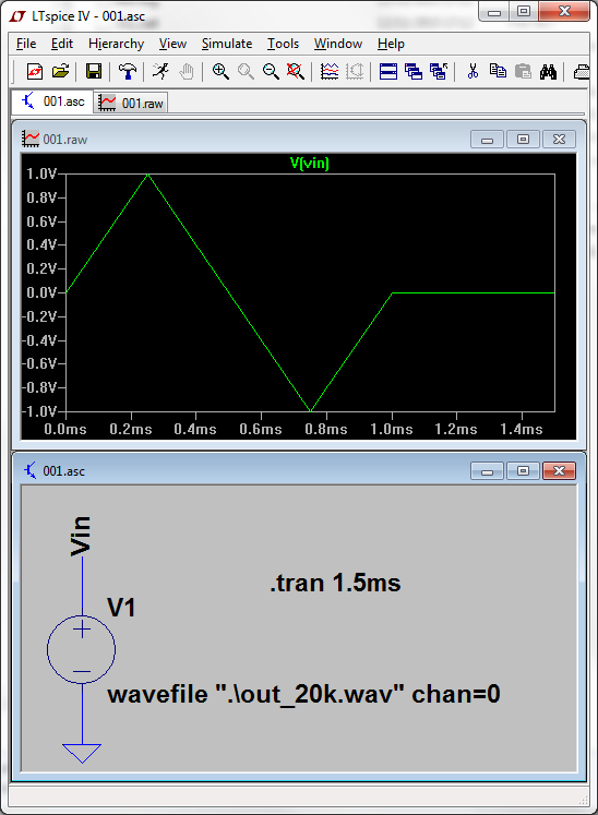

Sono 21 righe, campionate a 20 kHz quindi il segnale presente nel file wav deve durare 1 millisecondo. Aprendo il file wav con Audacity infatti il risultato è questo:
In LT Spice viene così:

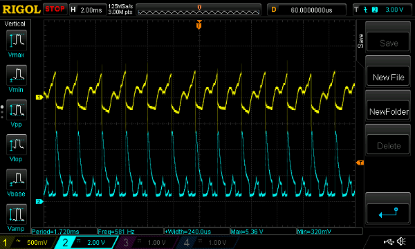

File csv generato dall' oscilloscopio: 6000.csv

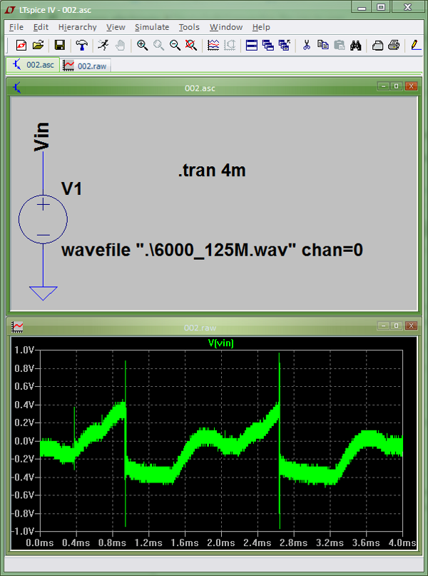

E' un file contenente 3 milioni di campionamenti effettuati a 125 milioni di samples al secondo quindi equivalente ad un periodo di:
CH1,CH2,Start,Increment, Volt,Volt,-1.19400e-02,2.00000e-05 8.156250e-02,4.421875e-01, 8.156250e-02,5.306250e-01, 8.156250e-02,5.306250e-01, 5.437500e-02,5.306250e-01, 1.087500e-01,5.306250e-01, 1.359375e-01,4.421875e-01, 1.087500e-01,4.421875e-01, . . .
$ ./RigolCsvToWav.exe -i 6000.csv -sr 125M -v -o 6000_125M.wav

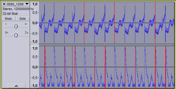

Risultato in Audacity:
Che è possibile utilizzare con LT Spice:
