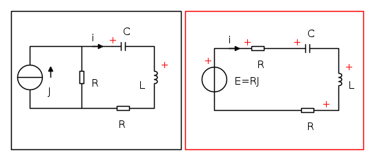

Vediamo infine un classico transitorio RLC serie alimentato da un generatore di tensione continua
\begin{array}{l}E = 25 \, {\rm{ V}}\\
R = 50 \, {\rm{ }}\Omega \\
L = 100 \, {\rm{ mH}}\\
C = 5 \, {\rm{ }}\mu {\rm{F}}
\end{array}
condizioni iniziali
\begin{array}{l}
{i_L}\left( {{0^ - }} \right) = {i_L}\left( {{0^ + }} \right) = 0\\
{v_C}\left( {{0^ - }} \right) = {v_C}\left( {{0^ + }} \right) = 0
\end{array}
Per la KVL, alla chiusura del tasto deve essere
vR + vL + vC = e(t)
quindi
L\frac{{{\rm{d}}i}}{{{\rm{d}}t}} + Ri + {v_c} = E
derivando primo e secondo membro e dividendo per L si ha
\frac{{{{\rm{d}}^2}i}}{{{\rm{d}}{t^2}}} + \frac R L \frac{{{\rm{d}}i}}{{{\rm{d}}t}} + \frac 1 L \frac{{{\rm{d}}{v_c}}}{{{\rm{d}}t}} = 0
\frac{{{{\rm{d}}^2}i}}{{{\rm{d}}{t^2}}} + \frac R L \frac{{{\rm{d}}i}}{{{\rm{d}}t}} + \frac{i}{LC} = 0
si ha
\begin{array}{l}
\frac{{R}}{L} = \frac{{50}} {{2 \times 100 \times {{10}^{ - 3}}}}= 500 \, \frac {1}{\rm{ s}}\\
\frac{1}{{LC}} = \frac{1}{{100 \times {{10}^{ - 3}} \times 5 \times {{10}^{ - 6}}} } = 2 \times 10^6 \, {\rm{ (rad/s)}^2}
\end{array}
dunque
\frac{{{{\rm{d}}^2}i}}{{{\rm{d}}{t^2}}} + 500 \frac{{{\rm{d}}i}}{{{\rm{d}}t}} + 2 \times10^6 i = 0

Es. 5
Determinare la tensione sul condensatore e la tensione ai capi del generatore di corrente, quando la sua corrente si inverte
j(t) =\begin{cases} J_0, & \mbox{per }t<0 \\ -J_0, & \mbox{per }t>0
\end{cases} J0 = 1A
R = 1 \Omega; \, L = 10 \, \text{mH}; \, C = 1 \, \text{mF}
Sostituendo il generatore reale di corrente con l'equivalente di tensione si ottiene il circuito nel riquadro rosso.
La KVL fornisce
Li^{\prime}(t)+2Ri(t)+v(t)=-Rj(t) con
i(t)=Cv^{\prime}(t)
Le condizioni iniziali forniscono
v(0) = RJ
i(0) = 0
Sostituendo i valori
10^{-2}i^{\prime}(t)+2i(t)+v(t)=-1
i(t)=10^{-3}v^{\prime}(t)
Quindi, per trovare la tensione sul condensatore, v(t) oltre alla corrente i(t) basta scivere in WolframAlpha
10^(-2)i'(t)+2i(t)+v(t)=-1,i(t)=10^(-3)v'(t),i(0)=0,v(0)=1
