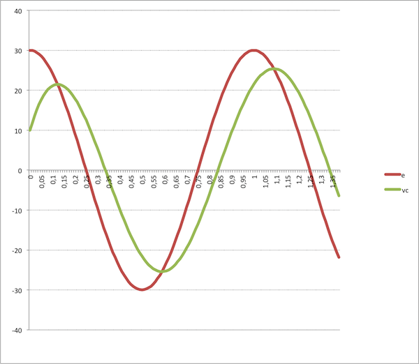

Esempio numerico
Grafici con EXCEL

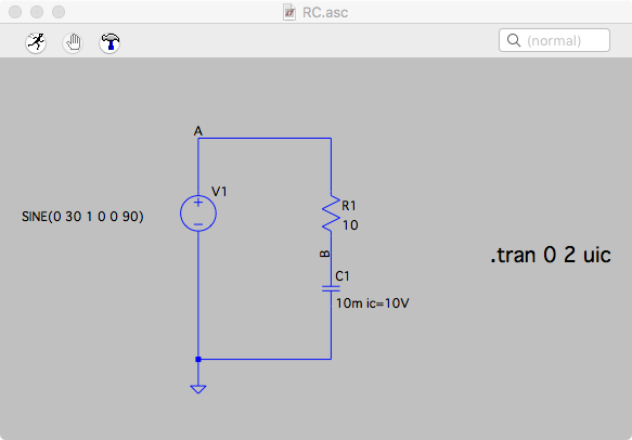

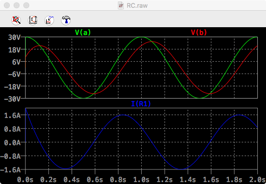

Controllo con LTSpice
RC.asc
Version 4 SHEET 1 976 680 WIRE 464 144 224 144 WIRE 224 240 224 144 WIRE 464 240 464 144 WIRE 464 384 464 320 WIRE 224 544 224 320 WIRE 464 544 464 448 WIRE 464 544 224 544 WIRE 224 592 224 544 FLAG 224 592 0 SYMBOL voltage 224 224 R0 WINDOW 3 -319 61 Left 2 SYMATTR InstName V1 SYMATTR Value SINE(0 30 1 0 0 90) SYMBOL res 448 224 R0 SYMATTR InstName R1 SYMATTR Value 10 SYMBOL cap 448 384 R0 SYMATTR InstName C1 SYMATTR Value 10m ic=10V TEXT 752 352 Left 4 !.tran 0 2 uic
L'intervallo della simulazione è fissato in due secondi nella direttiva .tran dove l'opzione uic permette di prendere in considerazione il valore iniziale della tensione sul condensatore, specificato accanto al componente, con ic=10 V

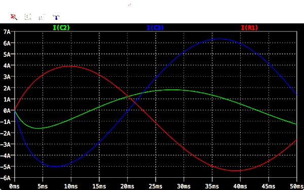

Esercizio del secondo ordine
Ora ci sono due capacità in due diverse maglie. L'equazione differenziale risolutiva è alla derivata seconda.
i dati dell'esercizio sono i seguenti :
Determinare la corrente i2

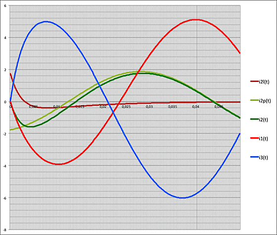

Grafici con excel per le correnti

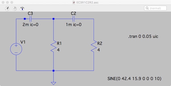

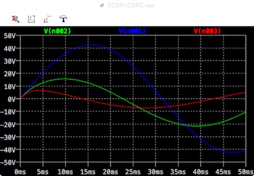

Il file .asc
Version 4 SHEET 1 920 680 WIRE -16 208 -64 208 WIRE 0 208 -16 208 WIRE 144 208 48 208 WIRE 224 208 144 208 WIRE 368 208 288 208 WIRE 144 320 144 208 WIRE 368 320 368 208 WIRE -64 336 -64 208 WIRE -64 496 -64 416 WIRE 144 496 144 400 WIRE 144 496 -64 496 WIRE 368 496 368 400 WIRE 368 496 144 496 WIRE 144 560 144 496 FLAG 144 560 0 SYMBOL res 128 304 R0 SYMATTR InstName R1 SYMATTR Value 4 SYMBOL res 352 304 R0 SYMATTR InstName R2 SYMATTR Value 4 SYMBOL cap 48 192 R90 WINDOW 0 0 32 VBottom 2 WINDOW 3 32 32 VTop 2 SYMATTR InstName C3 SYMATTR Value 2m ic=0 SYMBOL cap 288 192 R90 WINDOW 0 0 32 VBottom 2 WINDOW 3 32 32 VTop 2 SYMATTR InstName C2 SYMATTR Value 1m ic=0 SYMBOL voltage -64 320 R0 WINDOW 3 509 219 Left 2 SYMATTR Value SINE(0 42.4 15.9 0 0 0 10) SYMATTR InstName V1 TEXT 560 304 Left 2 !.tran 0 0.05 uic
- Nota:
- I(C3) = − i3(t)
- I(C2) = i2(t)
- I(R1) = − i1(t)
- Nota:
- V(n001) = e(t)
- V(n002) = vAB(t)
- V(n003) = − R2i2(t)
