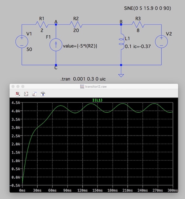

Per il seguente circuito determinare l'espressione della corrente iL(t) per
. Si assuma che il tasto T si chiuda all'istante
Prima della chiusura del tasto T il circuito da considerare è il seguente
Dopo la chiusura del tasto consideriamo il seguente circuito
cioè il generatore di Thevenin visto da BC.
Essendo presenti un generatore in c.a. ed uno in continua dobbiamo calcolarne separatamente la tem di Thevenin in c.a. e quella in continua. La resistenza equivalente è sempre la stessa
Calcolo RTh
Imponendo il generatore di prova Ip tra i punti B e C cui era collegata l'induttore si ha
con
VBC = R3i3
Occorre perciò determinare i3
Calcolo di
Calcoliamo la componente continua della forza elettromotrice del generatore di Thevenin. Il circuito di riferimento è il seguente e la tensione cercata è la VBC
Con Millman ricaviamo
Essendo l'induttanza, in continua, un cortocircuito, la componente continua della corrente su di essa è data da
Calcolo di
La componente alternata della forza elettromotrice del generatore equivalete si ricava dal circuito
che si può sostituire con
Operando con i fasori ed assumendo
La componente alternata della corrente sull'induttanza si ricava con
Dopo la chiusura del tasto la componente a regime della corrente nell'induttore è
Ad essa si sovrappone, dopo la chiusura del tasto T, la componente transitoria del tipo
La costante di tempo si ricavabile dal circuito di Thevenin
Quindi, in definitiva, dopo la chiusura di T all'istante
la corrente nell'induttore è espressa da
Il valore di A si ricava imponendo la continuità della corrente nell'induttore:
Quindi
il cui grafico tracciato con un foglio EXCEL è
Con LTSpice ho verificato l'andamento della corrente a partire dall'istante di chiusura del tasto introducendo il valore iniziale della corrente nell'induttore. L'istante 0 del grafico prodotto dalla simulazione corrisponde all'istante 0,1 s del precedente grafico. Il segno meno nella definizione dei generatore dipendente di corrente è dovuto al fatto che LTSpice considera positivo il verso della corrente su R2 opposto a quello del testo
