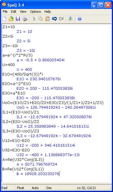

Per i calcoli
si può usare
SpeQ
consigliato vivamente da RenzoDF.

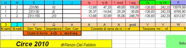

Oppure si può usare l'applicazione EXCEL,
Circe2010
realizzata proprio dallo stesso Renzo, con la quale è possibile risolvere qualsiasi rete lineare a regime, in continua od in alternata.
L'applicazione di Renzo Del Fabbro dimostra quali siano i fondamenti dell'analisi delle reti: i principi di Kirchhoff, la cui importanza ha determinato perfino la scelta del suo avatar ;-)
