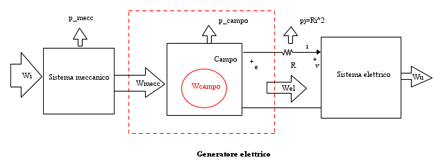

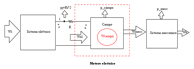

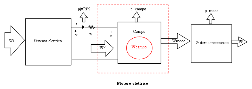

Schemi a blocchi dei flussi energetici
Lo schema a blocchi seguente illustra i flussi energetici nella trasformazione di energia elettrica in energia meccanica (motore elettrico)
Wi è l'energia primaria che può essere di qualsiasi origine a seconda del tipo di generatore.
Si immagina che tutte le perdite elettriche per effetto Joule siano concentrate nella resistenza evidenziata.
Il quadrato in tratteggio delimita la zona cui si riferisce il bilancio energetico espresso dalla [1]
Nel caso si consideri un generatore elettrico, è il sistema meccanico ad immettere energia nel campo e l'elettrico a prelevarla. Lo schema a blocchi cui riferirsi per i flussi energetici è in tal caso il seguente. L'energia elettrica generata è, in questo caso, comprensiva delle perdite nelle resistenze.

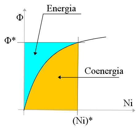

Per ogni configurazione geometrica si ha una caratteristica di magnetizzazione, che rappresenta il legame tra flusso magnetico medio e forza magnetomotrice
I punti della caratteristica di magnetizzazione sono detti punti di lavoro.
La presenza di materiali ferromagnetici determina in genere una caratteristica non lineare, che si ha invece nel caso di campo magnetico completamente in aria.
Nel seguente diagramma è rappresentata una tipica caratteristica di magnetizzazione non lineare.
L'area colorata in azzurro, che si calcola con l'integrale
rappresenta l'energia magnetica immagazzinata nel campo prodotto dalla struttura in corrispondenza ai valori Φ * di flusso ed (Ni) * di forza magnetomotrice.
Possiamo porre infatti
poiché, se non c'è variazione di energia meccanica, si ha per la [1] dWel = dWcampo ed è, per la legge di Faraday,
La variazione di energia elettrica nel circuito, è direttamente legata alla variazione di flusso magnetico, per cui possiamo affermare che l'energia elettrica prodotta dal circuito elettrico, al netto delle perdite ed in assenza di lavoro meccanico, è immagazzinata nel campo magnetico.

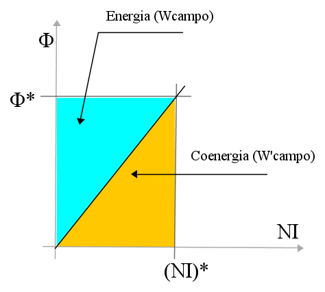

L'area colorata in giallo, che si calcola con l'integrale
è detta coenergia, indicandola con W'campo. E' una grandezza utile nei calcoli. La somma di energia e coenergia è l'area del rettangolo di altezza Φ * e base Ni * , quindi

Campo lineare
Nel caso in cui il campo sia lineare, energia e coenergia sono uguali.
E' il caso del campo magnetico in aria. Energia e coenergia valgono
dove
è la f.m.m. misurata in A (ampere) e Φ il flusso magnetico in Wb (weber) e l'energia in J (joule).

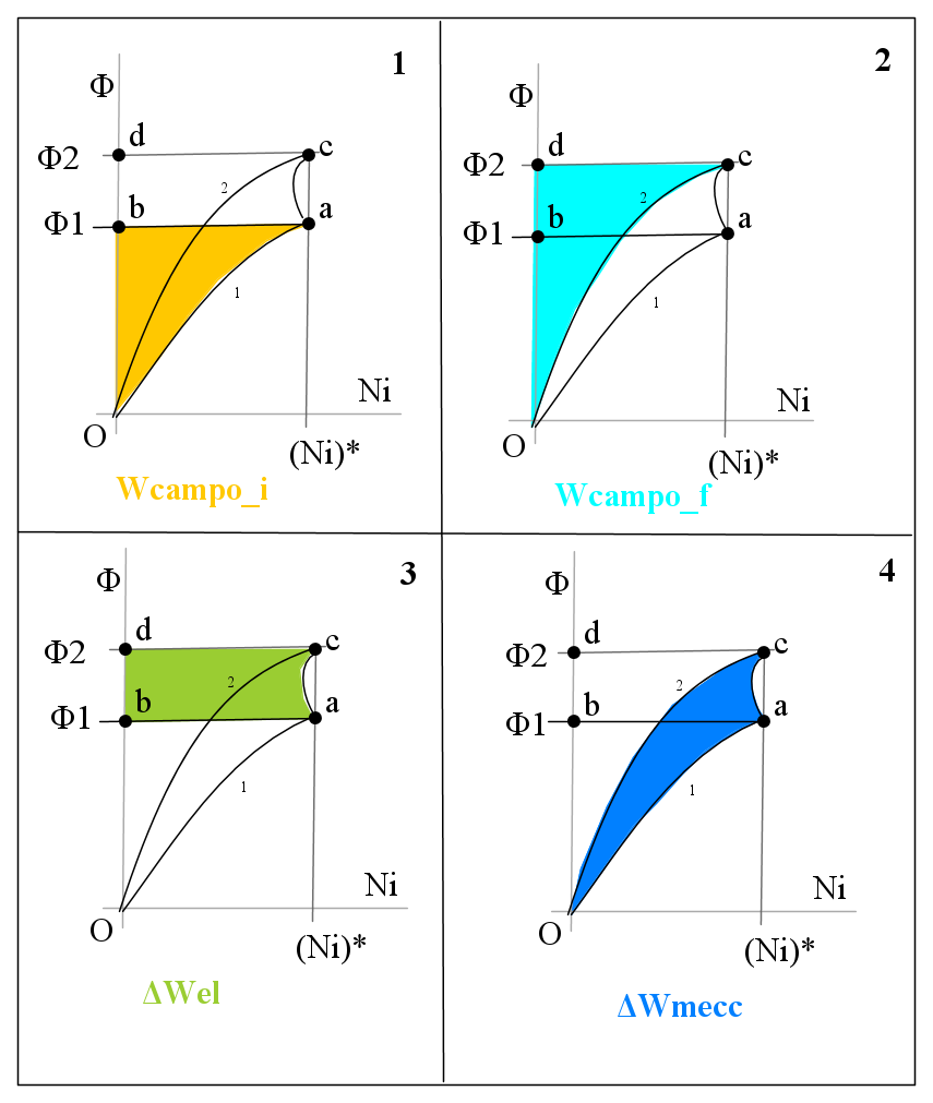

Una variazione della configurazione geometrica, corrisponde al passaggio da una caratteristica di magnetizzazione ad un'altra.
Nella figure seguenti si ipotizza che il sistema in esame si trovi inizialmente nella situazione cui corrisponde la curva di magnetizzazione 1 e, dopo la variazione, nella configurazione corrispondente alla curva di magnetizzazione 2.
Si suppone che la forza magnetomotrice iniziale (Ni) * sia uguale a quella finale, mentre il flusso passa dal valore Φ1 al valore Φ2. Durante questo passaggio varia la forza magnetomotrice per effetto della tensione indotta nel circuito che la produce, quindi esisterà un legame tra Φ e
che è estremamente complicato ricavare matematicamente. Possiamo osservare che se la tensione indotta è trascurabile, il che significa una piccola velocità meccanica, la corrente, quindi la fmm è praticamente costante e la transizione avviene in pratica secondo il segmento verticale ac. Più la velocità meccanica è elevata, maggiore è la fem indotta che diminuisce, per la legge di Lenz, la forza magnetomotrice, per cui la curva di transizione piega verso sinistra. Possiamo perciò rappresentare la transizione con una curva del tipo di quella disegnata che unisce i punti a e c.
- Nella figura 1, l'area gialla corrisponde all'energia inizialmente immagazzinata nel campo magnetico:
- nella figura 2, l'area ciano corrisponde all'energia finale immagazzinata nel campo magnetico:
- nella figura 3, l'area verde corrisponde all'energia elettrica messa in gioco nel circuito durante la variazione:
- nella figura 4, l'area blu si ricava dalla relazione
Per la [1] è ΔWmecc = ΔWel − ΔWcampo per cui l'area blu corrisponde all'energia meccanica messa in gioco nella trasformazione.
Questo è un risultato molto importante che permette di ricavare espressioni matematiche per la forza elettromeccanica.

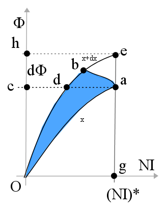

Espressioni per la forza
Nella figura precedente la configurazione iniziale è individuata dalla variabile x, mentre una variazione determinata da uno spostamento dx nella direzione della forza f, porta alla configurazione corrispondente alla curva indicata con x + dx, ipotizzando che lo spostamento dx implichi un aumento del flusso magnetico a parità di forza magnetomotrice.
Il punto di lavoro nella configurazione x è a, mentre quello nella configurazione x + dx è b.
La variazione di energia meccanica, cioè il lavoro meccanico compiuto dalla forza f nello spostamento dx corrisponde, per quanto mostrato nel paragrafo precedente, all'area blu: OabO
Tale area differisce dall'area OadO per l'area dab, area, quest'ultima, che tende a zero in quanto dipende da dx.
L'area blu evidenziata può allora essere considerata uguale all'area OadO, molto più semplice da calcolare, in quanto differenza delle aree OacO ed OdcO che rappresentano, rispettivamente, l'energia magnetica iniziale e l'energia magnetica finale, se il flusso Φ è costante.
Esprimendo allora l'energia magnetica in funzione del flusso Φ e della variabile x, si può affermare che il lavoro compiuto dalla forza f corrisponde al decremento dell'energia immagazzinata nel campo
fdx = − dWcampo(Φ,x)
La forza è pertanto esprimibile come la derivata parziale della Wcampo(Φ,x) fatta rispetto ad x
Si può anche osservare che l'area blu differisce dall'area OaeO per l'area abe che, dipendendo da dx, tende a zero.
L'area OaeO è la differenza tra le aree OgeO ed OgaO che sono, rispettivamente, la coenergia finale ed iniziale del campo, considerando costante la forza magnetomotrice.
Esprimendo la coenergia in funzione della forza magnetomotrice
e della variabile x, si può affermare che il lavoro compiuto dalla forza f corrisponde all'incremento della coenergia del campo:
fatta rispetto ad x

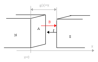

Forza di attrazione di un magnete
Calcoliamo la forza di attrazione agente tra due facce parallele di materiale ferromagnetico con flusso completamente perpendicolare ad entrambe (Nord: superficie da cui il flusso esce; Sud: superficie in cui il flusso entra) si può procedere come segue.
Sia g(x) = x la distanza in aria che separa le facce ed A l'area di ciascuna faccia, B il valore dell'induzione uniforme nel traferro che separa le facce.
L'asse di riferimento è parallelo all'induzione, l'origine è sulla faccia di sinistra.
La riluttanza del traferro è data da
Allontanando la faccia di destra, la riluttanza aumenta.
La forza magnetica agisce, come detto, nel senso di una diminuzione della riluttanza.
Applicando dunque la prima delle [6] si ha:
Il segno - indica che f(x) è opposta al verso positivo assunto per l'ascissa x, quindi è di attrazione tra le due facce
Applicando la seconda delle [6]
Applicando la terza delle [6]
La forza tra le due superfici parallele è dunque di attrazione e vale
Dipende, in sostanza, dall'energia specifica immagazzinata e dalla superficie delle facce.

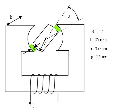

Determinazione della coppia
Immaginiamo un circuito magnetico come in figura, dove c'è una parte fissa (statore), su cui sta l'avvolgimento di eccitazione, che forma uno spazio cilindrico entro cui può ruotare un cilindro sezionato longitudinalmente in zone diametralmente opposte (il rotore), che completa il circuito magnetico. La rotazione può avvenire per lo spazio in aria (traferro) esistente tra statore e rotore.
Immaginiamo che il rotore nella posizione di figura, con le facce sezionate non orizzontali. Il flusso magnetico prodotto dall'avvolgimento passa nelle zone colorate in verde, con effetti di bordo che trascureremo.
Per calcolare la coppia agente sul rotore, determiniamo innanzitutto l'energia immagazzinata nel campo magnetico, ipotizzando che questo sia confinato nelle regioni colorate in verde.
Il volume di ciascun traferro si determina moltiplicando il suo spessore g per l'area A corrispondente al raggio medio, rm. Tale area è il prodotto della lunghezza dell'arco della circonferenza media il cui angolo al centro è indicato con θ. Quindi
L'energia magnetica immagazzinata nei due traferri ha l'espressione
Ora avendo considerato il sistema lineare, possiamo applicare la [7] essendo θ la variabile rispetto a cui derivare. Si ha allora
