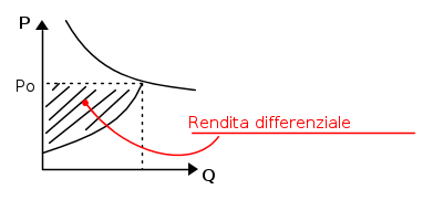

La rendita differenziale
nasce dal fatto che tutti i giacimenti sono diversi; è calcolabile come la differenza di costo per produrre una quantità dal giacimento in esame, ed il costo per produrre la stessa quantità dal giacimento più costoso (del parco giacimenti in esame), chiamato in causa necessariamente per arrivare al soddisfacimento della richiesta di Fonte da quel parco. I giacimenti che hanno un costo di estrazione minore di quello più costoso, hanno questa rendita, avendo minori costi (rispetto al più costoso), ma pur avendo la risorsa pagata a prezzo del più costoso. Di che tipi può essere questa rendita?:
  • Mineraria, ossia minor costo di estrazione (fisico-tecnologicamente)
  • Di posizione, ossia minori costi di trasporto
  • Qualitativa, ossia LHV diverso tra petroli
Il procedimento più tangibile per calcolarla è quello del net-back: parto dal prezzo che mi pagherebbero i consumatori, togliendo tutti i costi intermedi, risalgo al quello che prende il produttore: la rendita differenziale è quindi un diverso guadagno tra giacimenti. Ovviamente tutto varia nel tempo e nello spazio!

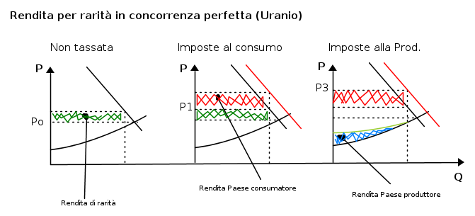

Esiste uno schema graficabile che illustra il tutto. Cosa possono fare i Governi:
  • Imposte zero, cioè non tassare
  • Tassano i Governi Produttori
  • Tassano i Governi Consumatori
E la Risorsa può:
  • Non avere rarità (solare)
  • Avere rarità, in quel caso si distinguono:
  • Concorrenza perfetta
  • Monopolio
Guardiamo questi diagrammi:
Cosa vogliono dire? Il primo come da sx a dx il prezzo sale con le tassazioni. Il secondo come una rarità faccia salire il prezzo. I governi tendono agli schemi verso destra, i consumatori a quelli verso sinistra, ovvero a NON PAGARE TASSE (.. e Monti lo sa!!!). I governi possono a loro volta essere:
