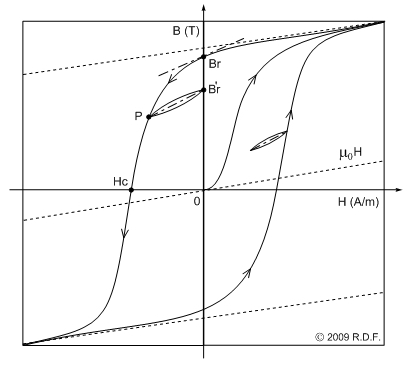

Magnete Permanente
il magnete permanente si ottiene sottoponendo ad opportuno campo magnetico un materiale ferromagnetico con ciclo di isteresi molto ampio, caratterizzato da una notevole induzione residua e da una elevata forza coercitiva.
Una volta realizzato, il magnete si troverà in un certo ambiente, nel quale svilupperà il campo magnetico dipendente dalle caratteristiche dell'ambiente.
Il magnete può essere "isolato" cioè lontano da altri materiali magnetici, ma, generalmente, l'ambiente che interessa è quello che gli si crea appositamente attorno con materiali magnetici: il circuito magnetico, un percorso prefissato per i flussi magnetici.
Prefissato nei limiti del possibile però, in quanto non un isolante magnetico, corrispondente agli isolanti elettrici. E' perciò molto più difficile, praticamente impossibile, definire con estrema precisione il circuito.

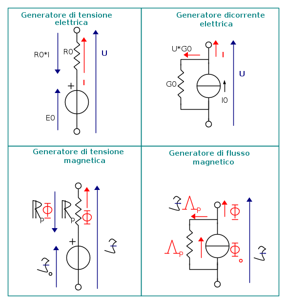

Nel circuito magnetico il magnete permanente è un componente attivo. Lo possiamo vedere come un generatore reale di flusso magnetico, corrispondente ad un generatore di corrente reale, o, dualmente, ad un generatore di tensione reale magnetica, corrispondente ad un generatore reale di tensione elettrica.
A seconda del circuito magnetico in cui è inserito induzione e campo del magnete si modificano, assumendo i valori che corrispondono a punti della sua caratteristica di smagnetizzazione.
Di seguito riporto, per comodità, le figure del citato articolo di RenzoDF:

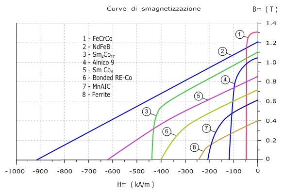

Consideriamo un magnete al Neodimio-Ferro-Boro a forma di parallelepidedo, di lunghezza L e sezione A.
Come si può vedere dalle curve di smagnetizzazione (la 2, blu), esso ha una caratteristica lineare.
Indicato con B0 il magnetismo residuo, con H0 il valore assoluto della forza coercitiva, nel secondo quadrante
si può scrivere
oppure
avendo posto
detta permeabilità reversibile del magnete.

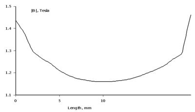

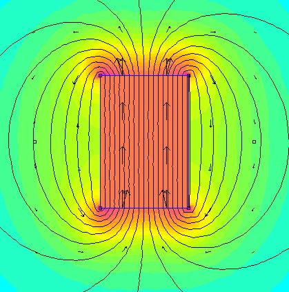

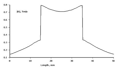

Limiti del modello
La modellizzazione è valida se il campo interno al magnete è uniforme. L'ipotesi di uniformità è verificata maggiormente quanto minore è la lunghezza del magnete, e si può verificare soprattutto quando il magnete è inserito in un ambiente o fa parte di un circuito ad alta permeabilità magnetica come mostrano le figure seguenti, relative ad un MP al NdFeB di dimensione 20 mm x 30 mm x 30 mm.
Oltre alla disuniformità nel campo si noti come nel caso del MP in aria si abbassino sensibilmente i valori di induzione per l'azione del campo smagnetizzante che, nel caso della prima figura è praticamente nullo.
La prima figura corrisponde alla condizione di cortocircuito; la seconda al circuito "aperto" magneticamente.

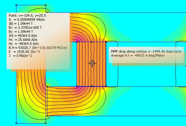

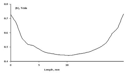

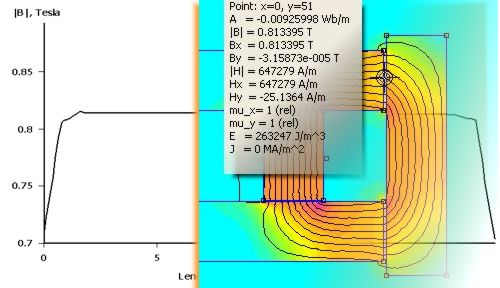

Verifica con FEMM
Ecco i risultai dei calcoli effettuati con [http://www.electroportal.net/admin/wiki/femmtutorial FEMM.
Nella seguente figura il valore dell'induzione (B=0,813 T) in un punto ed il grafico della stessa lungo il traferro.
Nella seguente i valore del campo (48364 A/m), dell'induzione (1,096 T) in un punto interno al magnete ed il calcolo della tensione magnetica (1494 A in valore assoluto).
I valori assomigliano abbastanza a quelli trovati con il circuito elettrico equivalente. La differenza è da attribuire all'approssimazione con cui sono calcolate le riluttanze. In particolare la riluttanza tra i gioghi è sicuramente inferiore al valore effettivo. Il che determina una derivazione del flusso prodotto maggiore ed un conseguente flusso minore verso il traferro giogo-colonna, con induzione minore. La minor riluttanza complessiva, vista di conseguenza dal magnete, determinerà una minore tensione magnetica ai suoi capi. I risultati di FEMM confermano tali considerazioni.
- Nota 1: gli assi cartesiani sono quelli "soliti": asse delle ascisse x orientato a destra; asse delle ordinate, y, orientato verso l'alto. Il valore di Hy è negativo ed il calcolo di MMF è l' integrale di linea di H calcolato lungo un segmento parallelo e concorde all'asse y. La tensione magnetica ha segno opposto per la convenzione assunta dei generatori.
- Nota2: le condizioni al contorno sono "Prescribed A", cioè con i coefficienti Ai tutti nulli, il che corrisponde a considerare tutto il campo magnetico confinato nel volume di calcolo di FEMM.
