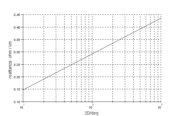

In base alla [2] si ha il seguente grafico

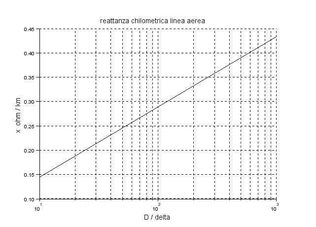

![x = \omega \left( {0,46\log \frac{D}{\delta }} \right) \quad [2.a]](/mediawiki/images/math/7/0/9/7099959506c32d1a101a2e24d8a190a1.png)
cui corrisponde, alla frequenza di 50 Hz, il grafico (che in pratica è il precedente: cambia solo il modo di calcolare l'ascissa)
- Nota: per la reattanza a 60 Hz, basta moltiplicare i valori del grafico per 1,2

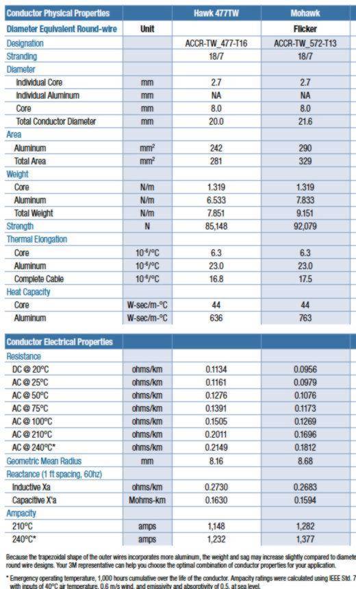

Il costruttore può fornire la reattanza riferita ad una data configurazione geometrica dei conduttori. Nel caso della corda ACCR della 3M, la distanza tra i conduttori disposti ai vertici di un triangolo equilatero è di
. Fornisce anche il raggio geometrico medio (geometric mean radius).
Se consideriamo ad esempio la corda Hawk 477TW il valore, a 60 Hz, è
Applicando la formula con
quindi
otteniamo infatti
A 50 Hz è
rilevabile anche dal grafico ovviamente.

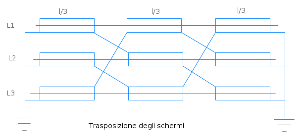

- Per ridurre le perdite, in linee lunghe si tagliano gli schermi e si incrociano i loro collegamenti in modo che in ognuno sia indotta una corrente dovuta alla somma delle correnti indotte delle tre fasi: se le correnti sono equilibrate, la corrente indotta nello schermo è nulla.

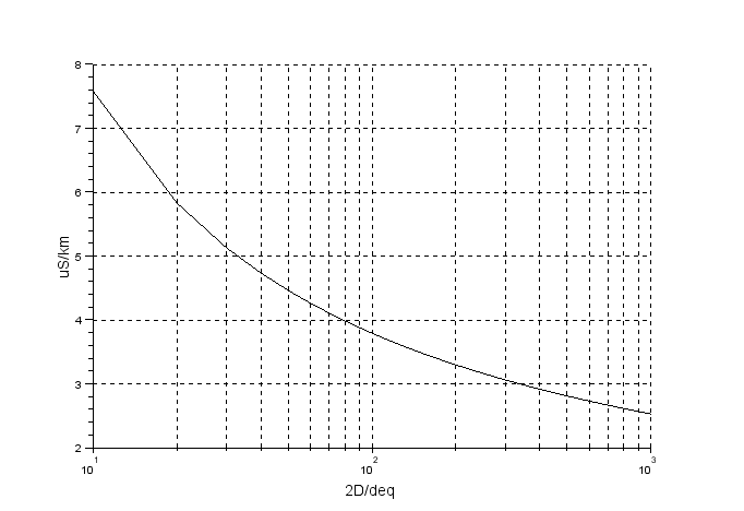

la suscettanza di esercizio è determinata dalla capacità tra i conduttori e tra i conduttori e terra, ma la capacità verso terra non influisce molto sul suo valore ed in prima approssimazione può essere trascurata. Per le linee aeree si può calcolare con
![b = \omega \frac{{24{,}14}}{{\log \frac{{2D}}{{{d_{eq}}}}}} \times {10^{ - 9}} \quad [3]](/mediawiki/images/math/f/a/7/fa7a324732a8f2b322c57943dedf8703.png)
con il solito significato dei simboli D e deq.

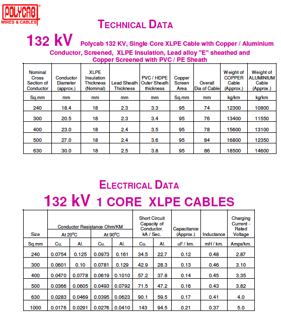

Anche questo parametro è in genere fornito dal costruttore nel caso dei cavi.
Per cavi unipolari con schermo vale la formula vista per le linee aeree dove però compare la costante dielettrica relativa dell'isolante (per l'aria la costante dielettrica relativa è uguale ad 1) e la distanza D che si considera è in pratica il raggio interno dello schermo R. Quindi, indicando con r il raggio del conduttore si pone
D = R e deq / 2 = r
![b = \omega \frac{24{,}14 \epsilon_r }{\log \frac R r} \times {10^{ - 9}} \quad [3.a]](/mediawiki/images/math/1/d/b/1db60b44029dafd07e659f4e774c93a0.png)
La costante dielettrica relativa vale
per carta impregnata
per il polietilene
- εr = 4 per la gomma butilica
Per i cavi tripolari con unico schermo è bene riferirsi al dato del costruttore. Una formula utilizzabile è comunque
dove d è il diametro del conduttore ed s lo spessore dell'isolante tra conduttore e schermo.

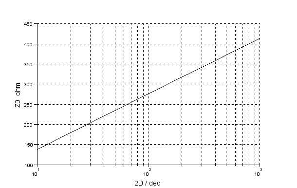

Impedenza caratteristica (linea ideale)
Ideale significa considerare nulle r e g. Dalle espressioni precedenti per reattanza e suscettanza si ricava, per le linee aeree

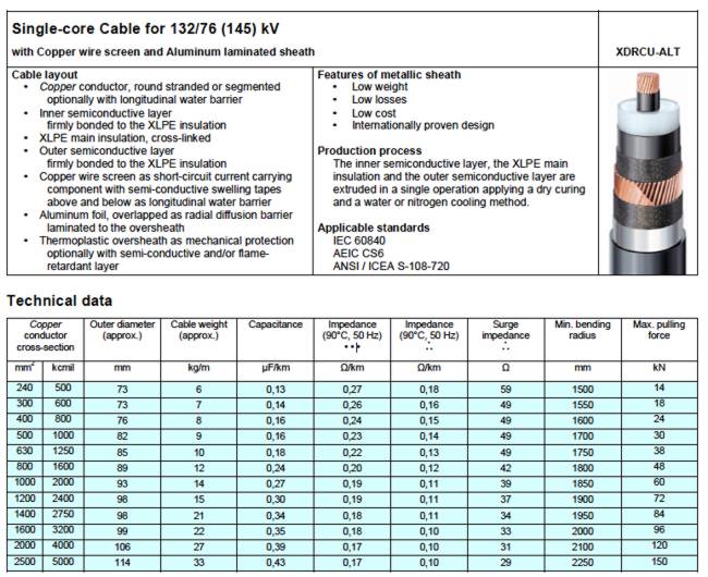

Cavi AT
Isolante XLPE
Qui notiamo che come dato è fornita l'impedenza unitaria quindi il modulo di
sia per la disposizione a trifoglio che per quella in piano.
