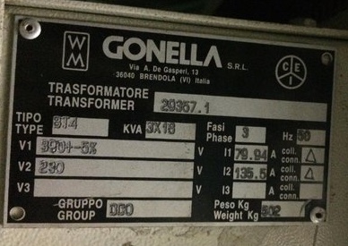

Nel forum si è aperta una discussione su come possa essere l'impianto elettrico di una certa nave.
Un marinaio desideroso di conoscere meglio l'impianto di bordo, ha aperto un argomento con un titolo equivoco: "Come ottenere una monofase da un sistema trifase". Tutti pensano subito a cose strane: c'è perfino chi evoca il trasformatore Scott (che non c'entra proprio nulla), chi invece, giustamente, pensa che il marinaio voglia ricavare un neutro accessibile da un sistema trifase che ne è privo, cosa che avevo trattato in un articolo qualche tempo fa. Ma non era ciò che aveva in testa il marinaio, ma è ciò che invece ha continuato a rimanere nella testa di un risponditore, ignorando i dati che nel frattempo il marinaio forniva.
Dalle spezzettate informazioni risultava che, per il marinaio la trifase è il sistema a 400 V, mentre la monofase è quello di 230 V. Siccome il generatore produceva 400 V , quindi era trifase, come venivano fuori i 230 V che lui misurava, ad esempio, su prese quadripolari, tra i poli esterni, ed i 125 V che riscontrava tra quello centrale ed uno esterno? La risposta a quel punto non era difficile, e qualcuno che ha frequentato le scuole tecniche, come il marinaio afferma di sé, non avrebbe dovuto meravigliarsi più di tanto. Da una qualche parte c'è un trasformatore che trasforma il sistema trifase a 400 V in un sistema trifase a 230 V. Che ci fosse quel trasformatore è poi emerso con l'invio della targa dello stesso fotografata dal marinaio.
Un trasformatore dunque con primario a triangolo, collegato ad un generatore trifase a 390 V e secondario pure a triangolo per avere un sistema trifase a 230 V, senza neutro ovviamente.
La cosa sembrerebbe finita lì. Soluzione da adottare o meno che sia su una nave, quella c'è, e la conclusione ovvia, almeno per me, è che si ha a che fare con un sistema IT in bassa tensione. Tutte le masse metalliche dello scafo saranno, si suppone collegate allo scafo metallico e questo al polo centrale delle prese quadripolari. La conferma che c'è continuità tra scafo metallico e polo centrale della presa arriverà successivamente. Arriverà anche la conferma dell'esistenza di un controllo dell'isolamento per la presenza di megaohmmetri a monte nel quadro principale.
