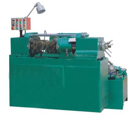

Nel processo di rullatura, il profilo viene ricavato grazie ad un procedimento di deformazione plastica del materiale con cui si possono eseguire filettature esterne in grande serie.
In pratica si tratta di un processo di coniatura a freddo su delle macchine apposite dette rullatrici. Sono macchine a ciclo automatico ad elevata produttività.
Nel seguente video è mostrata una rullatrice per filetti:
così come nella seguente foto:
I limiti di impiego della rullatura si riscontrano laddove si devono lavorare delle filettature su materiali dotati di alta resistenza o quando è richiesta una grande precisione.

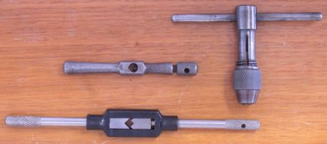

Nella seguente figura sono ritratti dei giramaschi, appositi attrezzi atti alla maschiatura manuale, dotati di due bracci che ne permettono la rotazione a mano.
giramaschi
giramaschi
La seguente figura ritrae un maschio montato su un giramaschi:
maschio montato su giramaschi

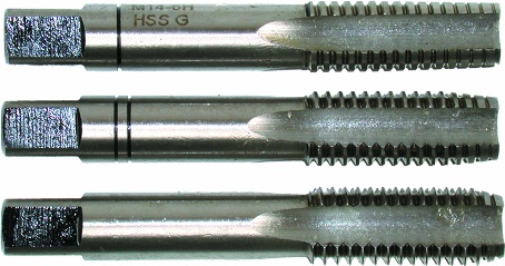

Per fori ciechi di diametro piccolo e per metalli con elevata durezza, viene utilizzata una serie di tre maschi:
  • sgrossatore;
  • intermedio;
  • finitore.
Essi sono rappresentati nella figura che segue, partendo nell'ordine da sinistra verso destra: sgrossatore, intermedio e finitore:
Il truciolo proviene per il 50% dallo sgrossatore, per il 30% dall'intermedio e per il 20% dal finitore.

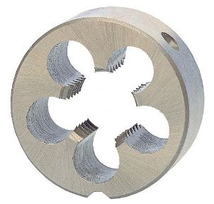

Le filiere
Le filiere consentono l'esecuzione di una filettatura su una barra cilindrica che ha il diametro corrispondente a quello nominale del filetto che si vuole realizzare.
Nella seguente figura è mostrata una filiera:
filiera per filettatura
Essa è costituita da piccolo cilindro dotato di fori e munito internamente di un dato numero di pettini radiali e separati da delle scanalature circolari che consentono di evacuare i trucioli.

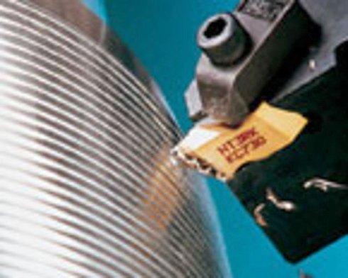

La filettatura al tornio
Si ha, in questo tipo di esecuzione, una operazione di tornitura in cui l'avanzamento per giro corrisponde al passo della filettatura e la punta dell'utensile è sagomata con un profilo che corrisponde a quello del filetto (come si vede dalla figura riportata sotto).
L'utensile avanza di un passo per ogni giro del pezzo: la punta dell'utensile traccia un'elica cilindrica.
La filettatura al tornio non viene eseguita mai in una sola passata. L'utensile deve ripetere lo stesso percorso delle precedenti passate: il suo movimento deve essere sincronizzato con il movimento di rotazione del mandrino del tornio.

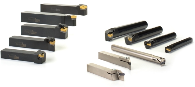

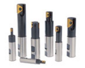

Gli utensili per filettare sono in genere fatti di acciaio super rapido e di metallo duro sinterizzato: l'impiego degli utensili in acciaio rapido è talvolta limitato dal basso volume di truciolo asportato nel tempo.
Per tale motivo gli utensili ad inserto sono oggi quelli più utilizzati per eseguire filettature al tornio. Si evita così il problema dell'affilatura ed è consentita la realizzazione di un profilo completo, cioè viene prodotto tutto il profilo, compresa l'estremità superiore del filetto stesso ed è eliminata la finitura finale della cresta.
utensili da tornio
utensili da tornio
portainserti per filettatura
