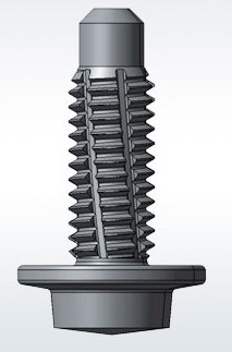

Filettature metriche ISO a profilo triangolare
perno a saldare con filettatura metrica

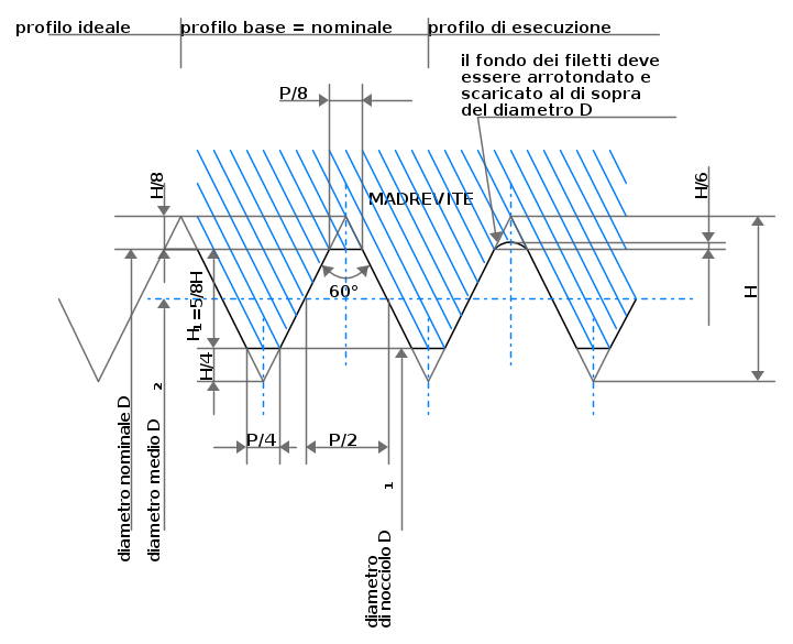

Da un triangolo equilatero con il lato uguale al passo e che ha la base parallela all'asse della filettatura, deriva il profilo base che i vertici troncati.

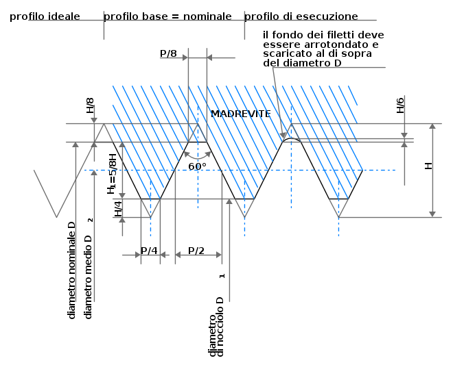

Il profilo nominale della madrevite è uguale a quello base, quello della vite è diverso giacché sul fondo i filetti presentano un arrotondamento con raggio r = H / 6 che si rende necessario sia per motivi di fabbricazione che per motivi legati alla resistenza della filettatura.
In sostanza le filettature presentano un profilo di esecuzione che si può scostare da quello nominale: le madreviti hanno anch'esse un arrotondamento sul fondo del filetto e le viti possono avere un diametro di nocciolo di poco maggiore con un raggio di arrotondamento diverso allo scopo di ridurre l'effetto di intaglio.
Vediamo a tal proposito le figure che seguono.

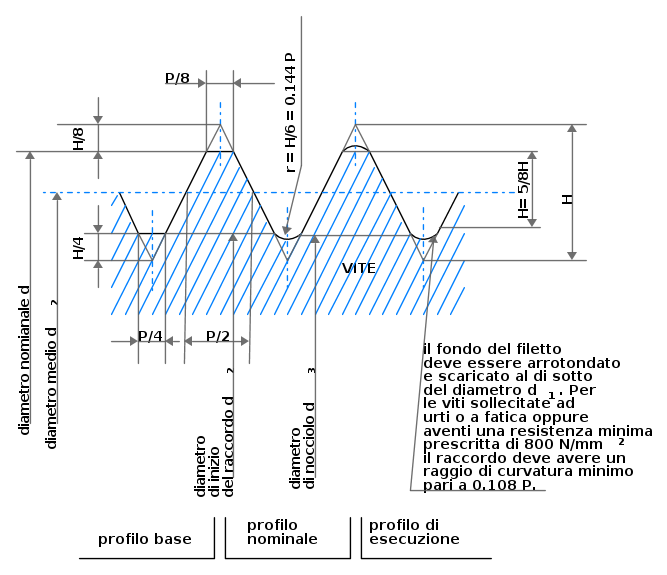

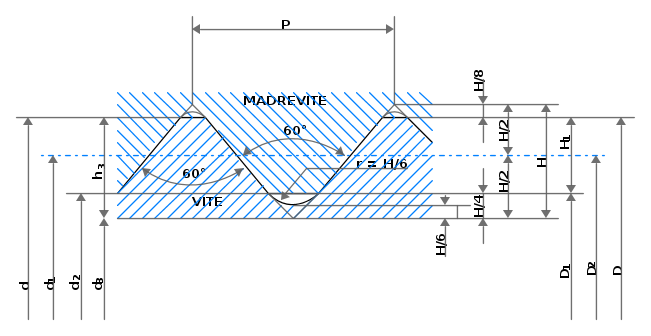

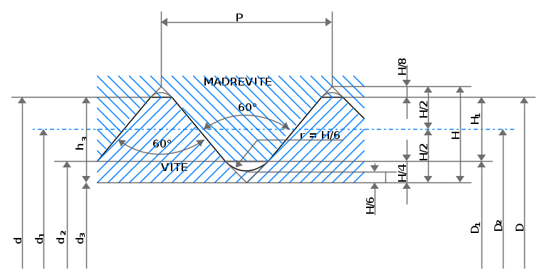

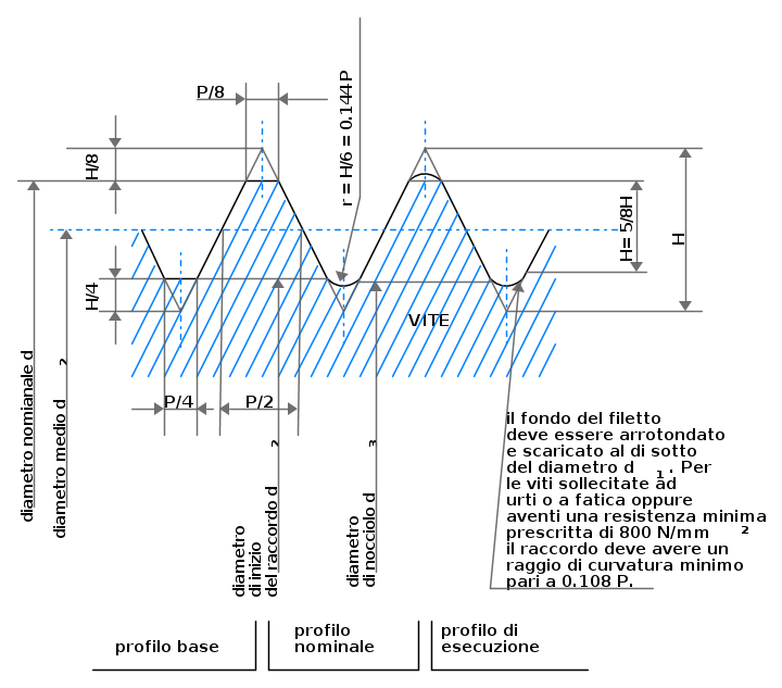

Nella figura che segue sono rappresentati i profili della filettatura simmetrica ISO a profilo triangolare per la madrevite. Esistono quattro tipi possibili di profili: ideale, base, nominale e d'esecuzione.
Nella figura che segue, invece, sono presentati i profili della dilettatura metrica ISO per la vite.
La filettatura ISO prevede un gioco tra la cresta del filetto della madrevite e il fondo del filetto della vite e quindi non assicura avvitamenti a tenuta stagna.
Le formule di proporzionamento di una filettatura metrica ISO sono espresse in funzione del passo:
\mathrm{H=\ 0.86603\ P}
\mathrm{H_{1}=\ 5/8H\ =\ 0.54127\ P}
\mathrm{h_{3}=\ 17/24H\ =\ 0.61343\ P}
\mathrm{d_{1}=\ D_{1}=\ d- 2H_{1}= d-1.08253\ P}
\mathrm{d_{2}=\ D_{2}=\ d- 3/4H= d-0.64952\ P}
\mathrm{d_{3}=\ d- 2h_{3}= d-1.22687\ p}
\mathrm{r=\ H/6\ =\ 0.14434\ p}
in riferimento alla figura che segue che rappresenta gli elementi geometrici del profilo nominale per le filettature metriche ISO:
Il raggio di raccordo r sul fondo del filetto della vite riveste un'importanza notevole, infatti la precedente filettatura UNI con raggio di raccordo pari a H / 8 è stata rimossa perchéraggi di raccordo inferiori a fondo gola finivano per peggiorarne la resistenza.

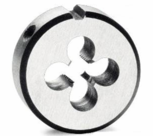

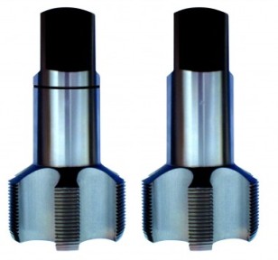

Filettature Whitworth
filiera con filettatura Whitworth

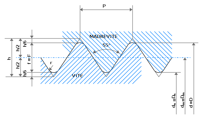

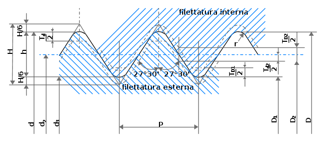

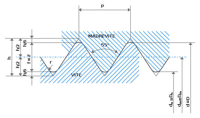

Questo tipo di filettature è basato su un triangolo generatore con un angolo del profilo di 55°. Fondo e cresta del filetto sono arrotondati sia nella vite che nella madrevite.
La figura che segue rappresenta il profilo della filettatura Whitworth:
Le dimensioni sono espresse in frazioni di pollice. Il passo è definito in base al numero z di filetti presenti su una larghezza assiale di un pollice. Dato il numero z di filetti contenuti in un pollice, grazie alla seguente formula:
\mathrm{p=\ \frac{25.4}{z}}
si ottiene il passo in millimetri.
Le altre formule utilizzate per il calcolo degli elementi geometrici sono:
\mathrm{h=\ 0.96049\ p}
\mathrm{f=\ 0.64033\ p}
\mathrm{r=\ 0.13733\ p}
Le filettature Whitworth sono designate indicando: il diametro nominale (espresso in pollici o frazioni di pollici), seguito dalla lettera W.
Qulaora la filettatura non fosse unificata, si indica nell'ordine: diametro nominale (in pollici), segno \times di moltiplicazione, numero di filetti per pollice e alla fine il simbolo W.

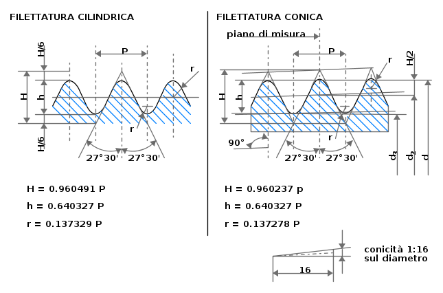

Esse, come detto prima, derivano dalle filettature Whitworth. Si differenziano da queste ultime per i passi che sono più fini. Il fatto che si chiamino filettature gas è dovuto al loro impiego iniziale nelle condutture di gas.
set 2 maschi a mano - filettatura gas
Esse trovano largo impiego nei collegamenti per tubazioni e apparecchiature atte al convogliamento dei fluidi.
La designazione della filettatura è convenzionale poiché si riferisce al diametro interno teorico del tubo su cui è usata la filettatura.
Le norme UNI ISO 228 e UNI ISO 7 (che hanno sostituito rispettivamente la UNI 338 e la UNI 339) distinguono le filettature gas in:
  • filettature per tubazioni non a tenuta stagna: il collegamento avviene con una vite e madrevite cilindrica, in cui il numero maggiore di filetti per pollice rispetto alla Whitworth non garantisce l'ermeticità, che è affidata alla presenza delle guarnizioni;
  • filettature per tubi a tenuta stagna: la tenuta stagna sul filetto si ottiene con l'accoppiamento di una vite conica in una madrevite cilindrica o conica.

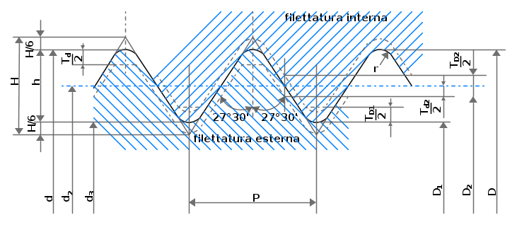

La filettatura gas cilindrica per accoppiamenti non a tenuta stagna prevede due classi di tolleranza:
  • A, più ristretta;
  • B, più ampia.
Sono previste per le dimensioni limite del diametro esterno, del diametro medio e del diametro di nocciolo della vite.
La designazione è indicata dalla lettera G seguita dal valore (in pollici) del diametro nominale e dalla classi di tolleranza A o B di appartenenza.
La figura e la tabella che seguono mostrano il profilo, le zone di tolleranza e le formule di dimensionamento della filettatura gas non a tenuta stagna sul filetto.
G Filettatura di tubazioni per accoppiamento non a tenuta sul filetto
A Classe più ristretta di tolleranza della filettatura esterna di tubazioni per accoppiamento non a tenuta sul filetto
B Classe più ampia di tolleranza esterna di tubazioni per accoppiamento non a tenuta sul filetto
H Altezza del triangolo generatore della filettatura
h Altezza del profilo di filettatura tra creste e fondi arrotondati
r Raggio degli arrotondamenti delle creste e dei fondi del filetto
P Passo
D = d Diametro esterno della filettatura
\mathrm{d_{1}=d-1.280654\ P} Diametro di nocciolo della filettatura esterna
\mathrm{D_{1}=D-1.280654\ P\ =\ d_{1}} Diametro di nocciolo della filettatura interna
\mathrm{d_{2}=d-0.640327\ P} Diametro medio della filettatura esterna
\mathrm{D_{2}=D-0.640327\ P\ =\ d_{2}} Diametro medio della filettatura interna
Td2 Tolleranza sul diametro medio della filettatura esterna
TD2 Tolleranza sul diametro medio della filettatura interna
Td Tolleranza sul diametro esterno della filettatura esterna
TD1 Tolleranza sul diametro di nocciolo della filettatura interna

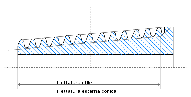

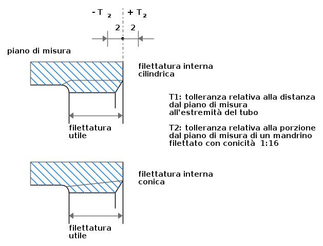

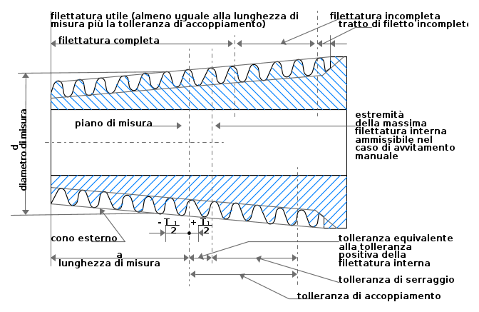

Per quanto riguarda invece le filettature coniche a tenuta stagna sul filetto, per determinare la geometria del profilo si ricorre ad un piano di misura prefissato a cui si riferiscono tutti i vari parametri geometrici, come possiamo vedere dalla seguente figura (che ho per motivi di spazio ho dovuto suddividere in varie figure che quindi vanno intese, spazialmente parlando, come un' unica figura).
La vecchia designazione UNI 339 indicava con Gj la filettatura cilindrica interna e con Gc la filettatura esterna conica, seguita dalla dimensione nominale espressa in pollici. La norma più recente, la UNI ISO 7, ha introdotto una nuova simbologia ed in particolare:
  • la lettera R seguita dalla lettera p e dal valore del diametro nominale per le filettature interne cilindriche;
  • la lettera R seguita dalla lettera c per le filettature interne coniche;
  • la lettera R seguita dal valore del diametro nominale per le filettature esterne coniche.

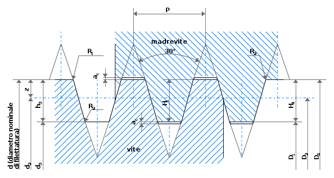

Esse sono utilizzate per le viti di manovra, cioè quando ruotando la vite o la madrevite si vuole ottenere uno spostamento reciproco di due organi meccanici.
Nel profilo trapezoidale il gioco tra fondo del filetto della vite e la cresta del filetto della madrevite è relativamente grande.
Nella figura seguente è mostrata la filettatura trapezoidale, mentre la tabella riporta le formule di dimensionamento.
ac: giuoco di fondo
D4: diametro esterno di madrevite d + 2ac
D2: diametro medio di madrevite; d2: diametro medio di vite \mathrm{d_{2}=\ D_{2}=\ d-2z=d-0.5\ P}
D1: diametro interno di madrevite \mathrm{D_{1}=\ d-2H_{1}=d-P}
d: diametro esterno di vite (diametro nominale di filettatura)
d3: diametro interno di vite \mathrm{d_{3}=\ d-2h_{3}}
H1: altezza di avvitamento (ricoprimento) \mathrm{H_{1}=\ 0.5\ P}
H4: altezza del filetto della madrevite \mathrm{H_{4}=H_{1}+a_{c}=0.5\ P+a_{c}}
h3: altezza del filetto della vite \mathrm{h_{3}=H_{1}+a_{c}=0.5\ P+a_{c}}
P passo del profilo
R_{1\ MAX} \mathrm{R_{1\ MAX}=\ 0.5\ a_{c}}
R_{2\ MAX} \mathrm{R_{2\ MAX}=\ a_{c}}
z \mathrm{z=\ 0.25\ P=\ H_{1}/2}

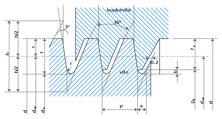

Il profilo a dente di sega, cioè trapezio asimmetrico, è usato nei collegamenti filettati tra tubi sottili soggetti a sforzi relativamente intensi nel solo senso assiale: il filetto infatti ha uno dei fianchi inclinato soltanto di 3° ed è questo fianco che reagisce meglio al carico.
La seguente figura ritrae la filettatura a dente di sega, mentre la tabella che segue presenta le formule di proporzionamento:
h \mathrm{h=\ 1.73205\ p}
f \mathrm{f=\ f_{1}+b}
f1 \mathrm{f_{1}=\ 0.75\ p}
c \mathrm{c=\ 0.341\ p}
e \mathrm{e=\ 0.26384\ p}
b \mathrm{b=\ 0.11777\ p}
r \mathrm{r=\ 0.12427\ p}
Tra la vite e la madrevite è previsto un forte gioco assiale ed un centraggio sul diametro esterno.

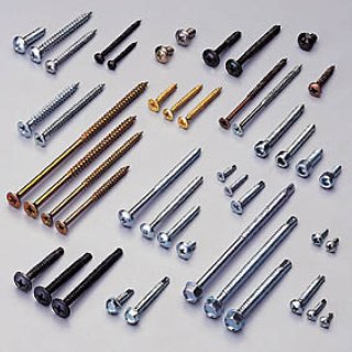

Tra le filettature per impiego particolare, citiamo quelle per viti autofilettanti che sono largamente adoperate nell'industria automobilistica, ferroviaria, aeronautica e negli elettrodomestici: sono capaci di creare da sé la propria sede filettata.
viti autofilettanti
viti autofilettanti
Alcune delle altre filettature speciali che vogliamo ricordare sono le seguenti:

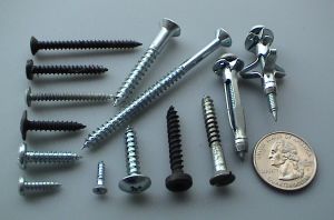

  • Filettature per viti dal legno: sono unificate nella tabella UNI 699; si realizza la filettatura su di un gambo conico con un filetto piccolo rispetto al passo. Al fine di favorire una avvitamento facile nella parte superiore del gambo, l'elica media è meno inclinata rispetto alla parte inferiore. Tale peculiarità consente inoltre una forte resistenza allo svitamento. Esse vengono designate indicando il diametro nominale seguito dalla norma a cui si fa riferimento; ad esempio:
    \mathrm{5\ UNI\ 699}
viti per legno
viti per legno

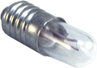

  • Filettature Edison: sono filettature con un profilo generatore semicircolare e sono utilizzate per attacchi di lampade (E14, E27, etc..), o per rotabili ferroviari.
lampadina con filettatura E 5.5
