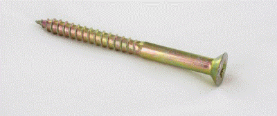

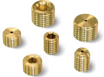

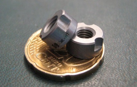

La filettatura è un risalto a sezione costante, detto filetto, che è avvolto ad elica sulla superficie esterna di un elemento cilindrico, oppure conico, detto vite o sulla superficie interna di un elemento simile, detto madrevite.
Nelle figure che seguono (tratte da http://www.vuototecnica.net/companie.php) sono ritratti alcuni esempi di elementi filettati:

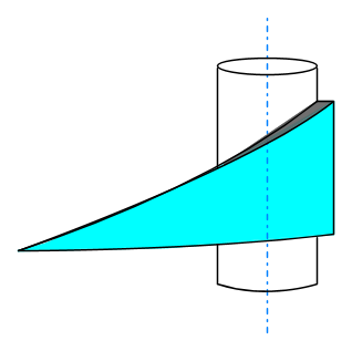

Se si prolunga la curva sul cilindro si ottiene un susseguirsi di spire che intersecano ciascuna generatrice del cilindro o del cono secondo intervalli di uguale lunghezza. La distanza tra due spire consecutive è detta passo dell'elica.
Per ottenere un'elica cilindrica si può pensare di avvolgere un triangolo rettangolo su un cilindro avente per base la circonferenza del cilindro e per altezza il passo. L'ipotenusa del triangolo verrà deposta sulla superficie cilindrica secondo un'elica, come mostrato schematicamente nella figura che segue:

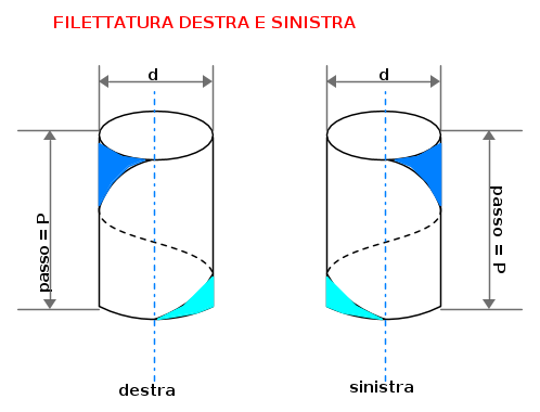

Angolo e senso dell'elica
L'angolo dell'elica in un filetto è quello formato tra un piano perpendicolare all'asse della filettatura e la tangente condotta per un punto dell'elica risultante dall'intersezione di un fianco del filetto con un cilindro di diametro uguale al diametro medio di filettatura.
Nelle filettature impiegate negli organi di collegamento il valore di tale angolo è minore dell'angolo di attrito (5° - 7°) per evitare lo svitamento spontaneo. Ciò comporta anche che il numero di principi non superi di norma 3, perché aumentando cresce anche il valore dell'angolo.
La filettatura è destra (o destrorsa) quando avanzando lungo l'elica si ruota in senso orario attorno all'asse del pezzo.
E' detta sinistra (o sinistrorsa) se si ruota in senso antiorario.
