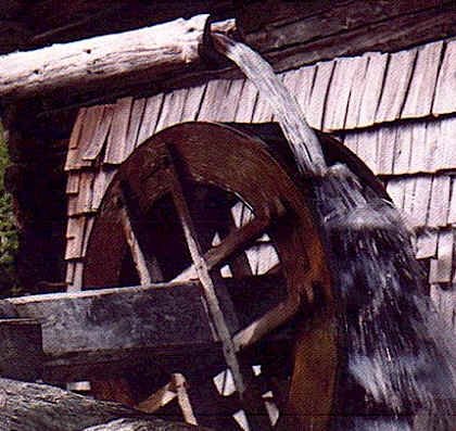

Tra le macchine motrici più antiche, si ricordano sicuramente quelle idrauliche, che sono occorse all'uomo per sfruttare al meglio le energie che la natura aveva e metteva a sua disposizione.
Tra i "modelli" più elementari vi è senz'altro la ruota idraulica, sperimentata nelle sue forme più rudimentali per irrigare i terreni o per azionare delle piccole macine per cereali e furono sviluppate da Cinesi ed Egizi migliaia di anni fa.
Essa può essere messa in rotazione :
- sfruttando l'energia cinetica di un corso d'acqua, la cui corrente investe le pale inferiormente (immagine tratta da http://it.wikipedia.org/wiki/Ruota_idraulica) :
- impiegando il peso dell'acqua in delle apposite cassette, le quali vengono riempite nella parte superiore e svuotate poi in maniera graduale verso il basso per via della rotazione, come avviene nel caso della ruota idraulica a cassette (immagine tratta da http://web.tiscalinet.it/smsverdi/energia/ruotaidraulica.htm) :
Il loro limite consiste in :
- possibilità di impiego per piccoli salti;
- possibilità di impiego per portate limitate.
Le potenze impiegate corrispondono quindi a qualche kW o al più a qualche decina di kW.
Sono macchine ingombranti che funzionano con velocità di rotazione di certo non elevate, dell'ordine cioè dei pochi giri al minuto.
Per alcune di esse la costruzione è ancora di tipo artigianale.
/Le ruote idrauliche sono ancora oggi utilizzate laddove è possibile disporre di acqua di scarsa purezza e laddove l'affidamento della macchina debba essere dato a mani poco esperte, tenendo poco in considerazione il rendimento.

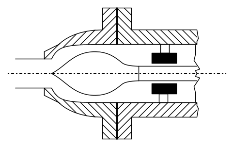

Nella figura che segue è rappresentato schematicamente il boccaglio della turbina Pelton, chiamato anche ugello Doble :
Esso è costituito da un condotto fortemente convergente nella parte finale, con al centro una spina otturatrice che scorre in direzione assiale grazie all'azione di un servomeccanismo e consente di aprire e chiudere l'ugello e di regolare la macchina.
Ad ogni posizione della spina corrisponde un diverso valore della sezione di efflusso Ω e quindi della portata volumetrica Q, che sarà pari a :
Dato che la
rimane praticamente inalterata, la variazione di sezione si esplica in una variazione di portata e quindi di potenza della turbina.
La spina fa sì che il getto sia molto compatto nel tratto tra la sezione di uscita e l'ingresso nella pala, con una distribuzione uniforme della velocità in tute le sezioni, dato che i filetti fluidi subiscono dei rallentamenti che sono praticamente uguali per la presenza all'esterno delle pareti del boccaglio e all'interno della spina.

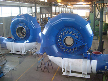

Le Pelton possono avere da 2 a 6 getti, disposti in maniera opportuna attorno alla girante. La seguente foto (tratta da http://www.cmr-hydro.it/prodotti-turbine-pelton2.htm) ritrae una spirale Pelton a 4 getti :

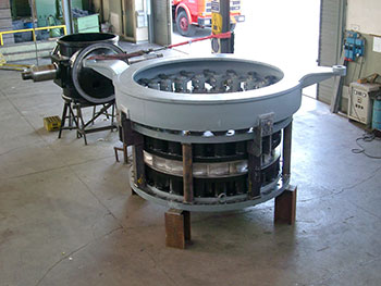

Questa invece (tratta da http://www.cmr-hydro.it/prodotti-turbine-francis3.htm), ritrae il distributore di una turbina Francis :

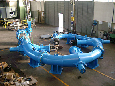

Un esempio di voluta a chiocciola di turbina Francis e distributore ci è dato, invece, dalla seguente figura (tratta da http://www.cmr-hydro.it/prodotti-turbine-francis1.htm) :

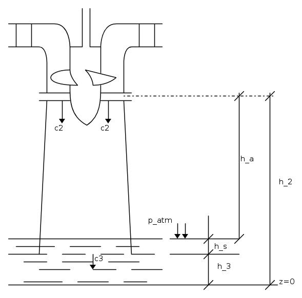

La seguente figura ritrae schematicamente il tubo diffusore o di aspirazione :
Possiamo scrivere la equazione di Bernoulli tra le sezioni di ingresso ed uscita del tubo di aspirazione :
dove ξ rappresenta le perdite di carico che si hanno durante l'attraversamento del condotto.
Se hs è la distanza tra il pelo libero del canale di scarico e la sezione di uscita del tubo, l'altezza h3 del tubo è pari a :
e si ha anche :
Si ricava quindi anche l'altezza piezometrica nella sezione 2 di ingresso nel tubo :
Il termine sottrattivo dell'espressione precedente è il recupero ottenuto con il tubo di aspirazione conico che consiste in un aumento virtuale del salto utile Hu. Se il tubo fosse cilindrico il recupero sarebbe nullo ed in tal caso la depressione creata dal tubo aspirante compensa solo l'aumento dell'altezza geodetica con cui la turbina è sistemata rispetto al canale di scarico.
La depressione creata a valle della ruota ha comunque un limite perché vi è un minimo possibile per il termine p2 / γ dato che deve essere sempre rispettata la condizione :
dove i termini pv / γ e pa / γ sono le altezze piezometriche che corrispondono alla tensione di vapore alla temperatura dell'acqua e alla pressione parziale dell'aria disciolta.
Se non fosse rispettata la condizione prima citata si avrebbe il fenomeno della cavitazione con il liberarsi di bolle d'aria e di vapore che comporterebbe un funzionamento irregolare e rumoroso nonché l'usura dei materiali.
una volta stabilito il valore minimo di p2 / γ si può risalire all'altezza del tubo :
L'altezza in generale arriva a valori massimi di 7 m.
