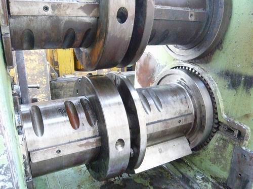

Durante la laminazione si produce uno schiacciamento, allungamento e sagomatura di un blocco di metallo che viene fatto passare attraverso due rulli rotanti in versi opposti tra di loro.
I rulli rotanti sono detti cilindri nonostante abbiano questa reale forma solo nel caso in cui si debbano fabbricare prodotti come nastri o lamiere. Negli altri casi si tratta di solidi di rotazione con scanalature a forma di circonferenza.
Esempio di rullo di laminatoio (foto tratta da http://www.emil-gomma.it/ita/siderurgica.asp?id=80)

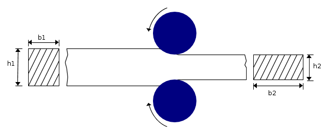

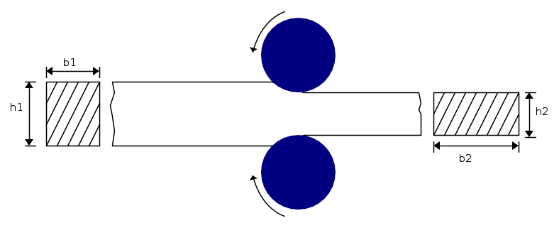

Posto che l'altezza iniziale sia h1 (vedi figura in alto o direttamente qui), se tra i cilindri è presente una distanza pari ad h2, lo schiacciamento porta da h1 a h2 e, in particolare, da una lunghezza L1 ad un'altra più grande pari a L2 e ad un aumento di larghezza da b1 a b2.
Il volume deve essere costante, perciò si ha:
b_{1}L_{1}h_{1}= \ b_{2}L_{2}h_{2}
Tra le dimensioni iniziali e finali sussistono le seguenti relazioni, come detto prima:
L_{2}> \ L_{1}
b_{2}> \ b_{1}
h_{2}< \ h_{1}
Il blocco sottoposto a laminazione si allunga di una quantità pari a:
\Delta b= \ b_{2}-b_{1}
che però non è possibile valutare in maniera teorica.
La pratica dimostra che essa non è determinata in maniera rilevante dalla larghezza iniziale, per cui l'allungamento percentuale 100 Δb/b1 è notevole in laminati di piccola larghezza.

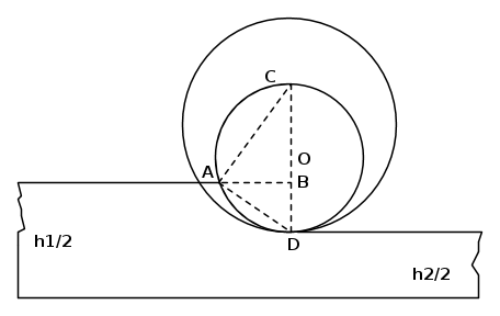

dove L è la lunghezza dell'arco di contatto AB tra il laminato ed il cilindro, come riportato in figura:
In condizioni ordinarie L può essere fatta "coincidere" con la corda AE, per cui:
L=\ \sqrt{R\cdot \Delta h}
Considerando il triangolo rettangolo in A, ABC, abbiamo:
\overline{AB}^{2}=\ \overline{DB}\cdot \overline{CB}=\ \frac{h_{2}-h_{1}}{2}\cdot 2R=\ R\Delta h
Sostituendo nella formula di Siebel, si ha:
\Delta b=\ C\cdot \frac{\Delta h}{h_{1}}\sqrt{R\cdot \Delta h}

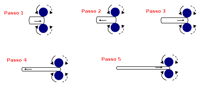

I semilavorati vengono dapprima riscaldati fina a circa 1200°C. Dopo essere stati riscaldati i lingotti vengono sottoposti a laminazione a caldo nel laminatoio sbozzatore reversibile, secondo i passaggi riassunti nella figura seguente:
La laminazione a caldo viene portata avanti fino a quando la temperatura del laminato non è così bassa da rendere difficile la laminazione stessa.

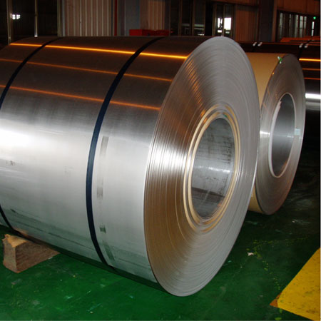

Successivamente, quindi, il semi-lavorato viene portato nuovamente in temperatura e la laminazione va avanti fino a quando non si ottinene un nastro di spessore abbastanza sottile da consentire l'avvolgimento a spirale (in coil) dello stesso.
Avvolgimenti a spirale di acciaio nel caso di laminazione a caldo (tratta da http://stainless-coil.com/it/stainless-steel-hot-rolled-coil.html)
Sono ottenibili, mediante laminazione a caldo, prodotti come binari ferroviari, nastri di lamiere, tubi senza saldatura ed anelli.
