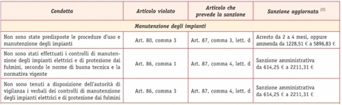

Decreto Legislativo 9 aprile 2008, n. 81 “Attuazione dell'articolo 1 della legge 3 agosto 2007, n. 123, in materia di tutela della salute e della sicurezza nei luoghi di lavoro”.
Art. 80. Obblighi del datore di lavoro
c.3. A seguito della valutazione del rischio elettrico il datore di lavoro adotta le misure tecniche ed organizzative necessarie ad eliminare o ridurre al minimo i rischi presenti, ad individuare i dispositivi di protezione collettivi ed individuali necessari alla conduzione in sicurezza del lavoro ed a predisporre le procedure di uso e manutenzione atte a garantire nel tempo la permanenza del livello di sicurezza raggiunto.
Art. 86.Verifiche e controlli
1. Ferme restando le disposizioni del decreto del Presidente della Repubblica 22 ottobre 2001, n. 462,in materia di verifiche periodiche, il datore di lavoro provvede affinché gli impianti elettrici e gli impianti di protezione dai fulmini siano periodicamente sottoposti a controllo secondo le indicazioni delle norme di buona tecnica e la normativa vigente per verificarne lo stato di conservazione e di efficienza ai fini della sicurezza.
Sanzioni carico del datore di lavoro

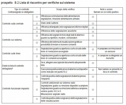

UNI 11224:2019:Controllo iniziale e manutenzione dei sistemi di rivelazione incendi
12 REGISTRAZIONE DELLE PROVE12.1 Metodo di registrazioneLe prove ed i controlli devono essere formalizzati mediante la compilazione di appropriate liste di controllo. Una copia delle liste di controllo deve essere conservata dal responsabile del sistema e allegata al registro della manutenzione e dei controlli.

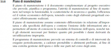

A CARICO DEL PROGETTISTA (NON SEMPRE):
CEI 0-2 Consistenza della documentazione di progetto elettrico

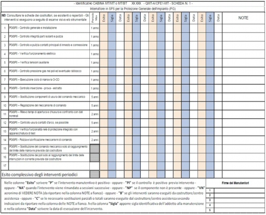

CABINA ELETTRICA (CEI 78-17)
35 SCHEDE TIPO DA SEGUIRE
Alcuni esempi di schede da inserire nel registro

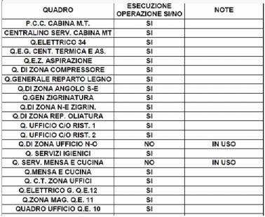

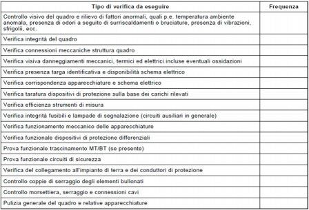

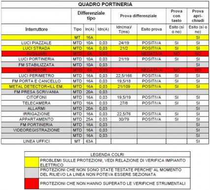

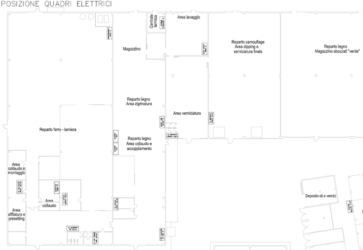

QUADRI ELETTRICI (CEI 121-5)
Schema di disposizione dei quadri nello stabilimento
Elenco dei quadri elettrici
Attività da svolgere
Esitito attività

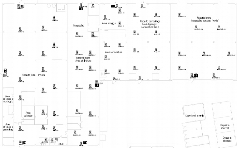

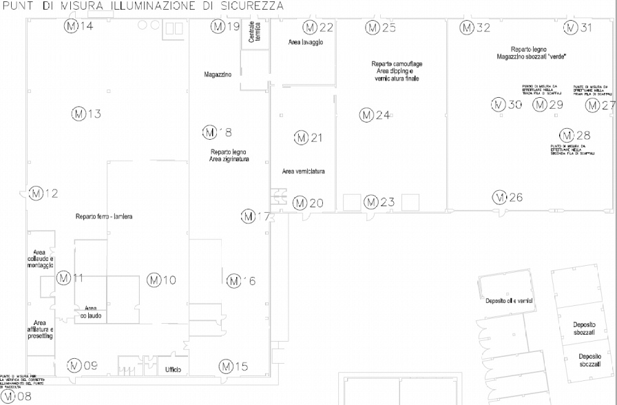

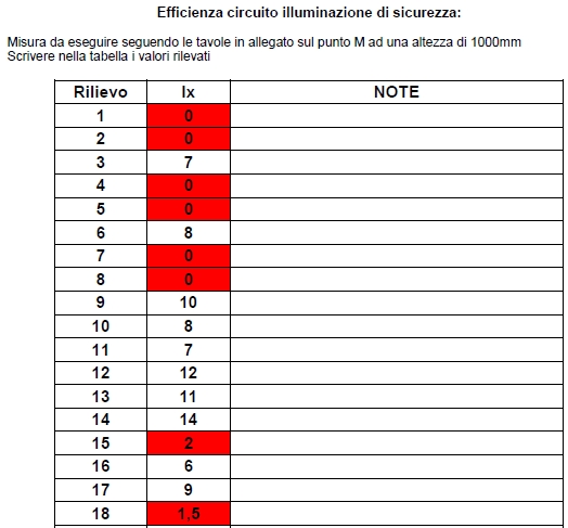

IMPIANTO ILLUMINAZIONE DI SICUREZZA (UNI CEI 11222)
Schema disposizione delle apparecchiature
Esito verifica di funzionamento
Esito verifica generale
Esito verifica di autonomia

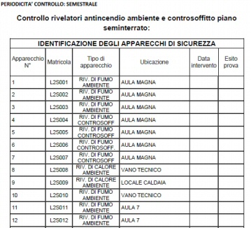

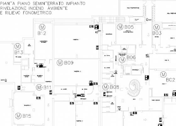

IMPIANTO RIVELAZIONE FUMI (UNI 11224)
Elenco attività da svolgere
Scheda rivelatori installati
Pianta per rilievo fonometrico e relativa scheda
