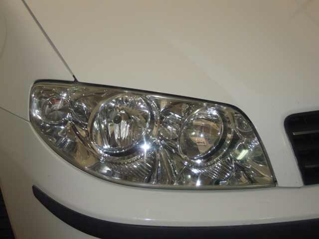

Terzo metodo, faro in stato "catatonico". Qui bisogna fare le cose per benino. Dovete acquistare alcuni fogli di tela smeriglio del tipo da carrozzieri, 800,1200/1400, 2000/2500 e se potete un tamponcino a mezzaluna da carrozzieri; li trovate al brico, inserite la carta della gradazione più bassa sul tamponcino, la bagnate e iniziate di sugo di gomito, sconsiglio l'uso di platorelli perché facilmente strappano la carta, fate tutto il faro bagnando sempre la carta, passate alla grana più fine, e poi alla finissima, lavate, sciacquate, asciugate e per completare l'opera spruzzate sul faro della vernice trasparente in bomboletta; lo potete fare anche negli altri casi precedenti ovviamente, il risultato sarà molto buono e per un due tre anni il faro andrà ancora avanti.
Ricordatevi di spruzzare la vernice in una giornata serena e non ventosa. Sotto potete vedere i fari di una Punto II serie prima e dopo il trattamento.
Chiaramente il risultato
dipende dalla forma del faro e dalla vecchiaia del guaio, quelli della mia Punto sono tornati in servizio per un altro paio di anni, e appena posso, meteo e tempo permettendo, ci spruzzo sopra il trasparente, magari gli dò un'altra bottarella prima di verniciarli.
Ovviamente non c'è nessuna legge che vi obbliga a usare pasta abrasiva o smeriglio per valvole, è chiaro che il sistema della tela smeriglio è quello che darà i risultati migliori.
