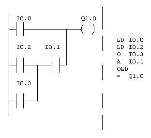

ESEMPIO 2
- LD I0.0 ; carica il valore di bit nel primo livello dello stack
- LD I0.2 ; carica il valore di bit nel secondo livello
- O I0.3 ; combina il valore di bit tramite or
- A I0.1 ; combina il valore di bit tramite and
- OLD ; combina primo e secondo livello tramite or
- = Q1.0 ; assegna il valore dello stack a Q1.0
