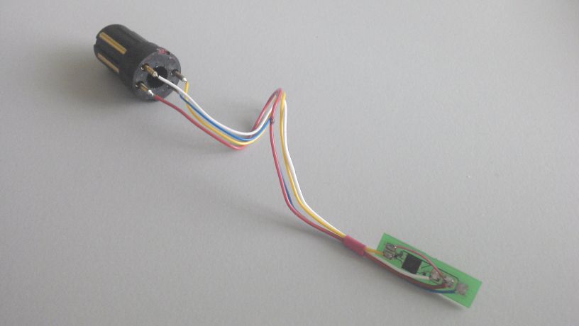

Ovviamente l'elettronica non gradisce questo tipo di condizioni ambientali, quindi il sensore deve essere ermetico (e vi garantisco che non è facile!). Per testare la tenuta delle giunture ho costruito delle piccole schedine che montano un sensore di umidità e ho scritto un po' di software per leggere questi sensori.

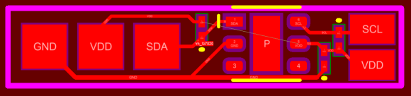

Il circuito è preso pari pari dal datasheet. Non c'è molto da dire... Qui il layout del circuitino:
Ce l'ho fatto stare in 19 x 5 mm, monofaccia. Il rovescio della medaglia è che devo fare un ponticello tra il pad Vdd di destra e quello di sinistra. Nulla di tragico!

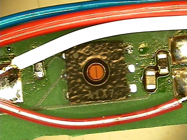

Visto che non c'è molto da dire, riempio la pagina caricando un paio di foto ;-)
Qui si vede un dettaglio del chip, con lo strato capacitivo. Si noti la notevole maestria nel saldare i componenti in modo che sembrino attaccati con lo sputo :-/

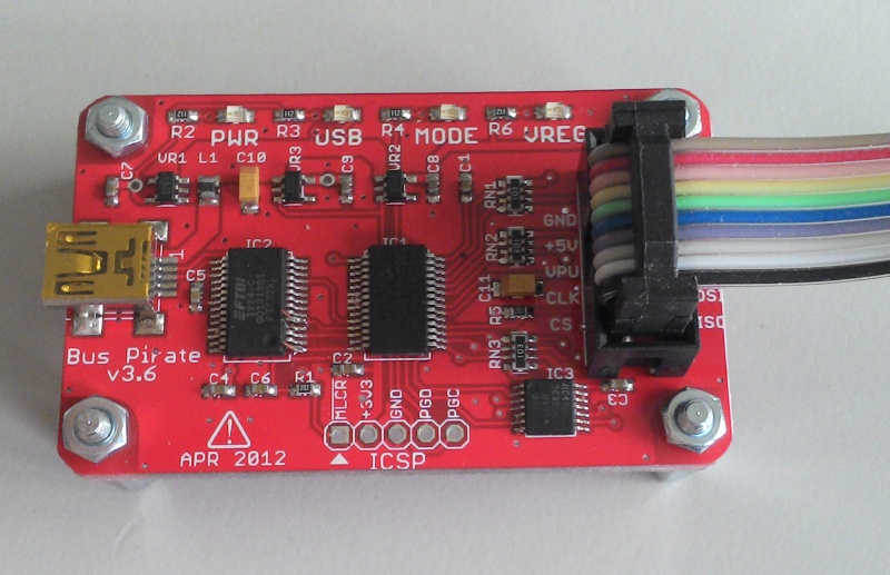

In realtà tutto l'articolo è una scusa per parlare di questo giocattolo ;-) Ho notato che non se ne parla nel forum, ne deduco che probabilmente non è conosciuto alla maggiorparte dei parteciparti. E allora, signori e signore, eccolo qui, il Pirata dei Bus:
È una schedina grande quanto una carta di credito, con un collegamento USB e un connettore a 10 pin. La porta USB viene vista come UART (Virtual Com Port). Quando ci si collega via terminal il pirata offre un menu testuale per la gestione degli I/O. Questi sono configurabili (sorpresa sorpresa, chi l'avrebbe mai detto) con diversi protocolli di bus: I²C, SPI, 1-Wire,...
Questo aggeggino è utilissimo per lo sviluppo e il debugging. Se il vostro circuito accetta 5 V o 3.3 V e non richiede piú di 300 mA potete alimentarlo direttamente dal pirata. Ah, c'è anche un ingresso ADC, cosa volete di piú? Ciliegina sulla torta, costa 30 miseri dollari. Prima di darvi il link alla pagina del progetto, le canoniche 5 paroline: non-ho-percentuali-sulle-vendite ;-)

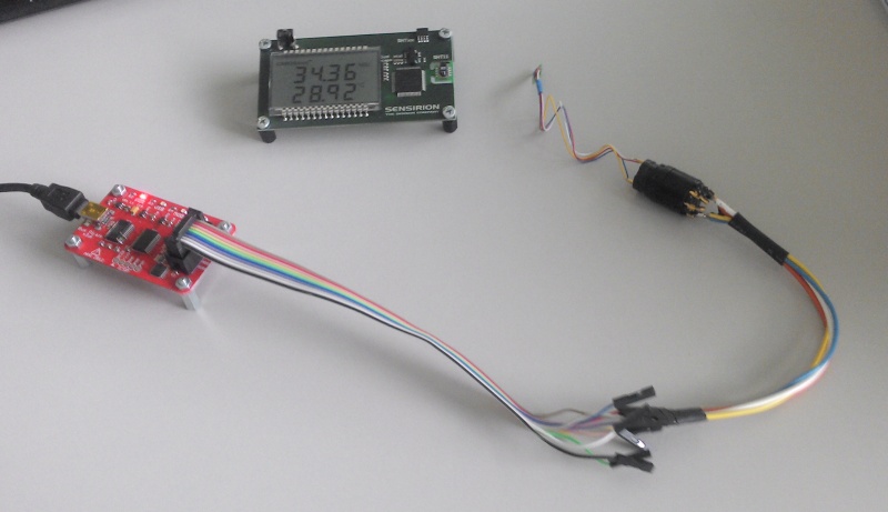

Ed ecco il setup di misura, si noti la demoboard di Sensirion con il SHT11, lo scostamento dei valori misurati è ampiamente entro le tolleranze:
