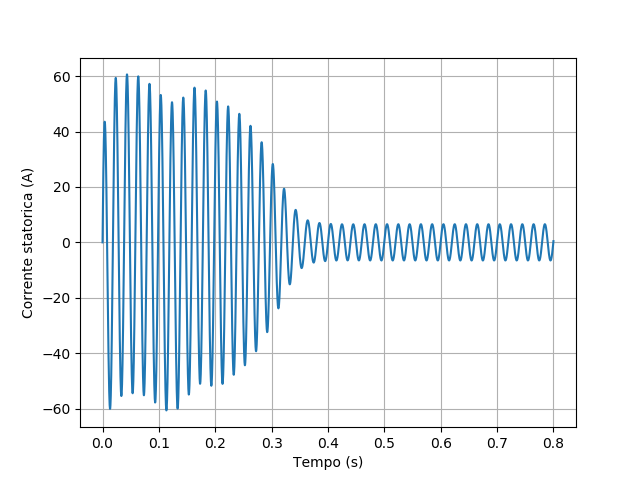

#Corrente di statore sulla fase A
iA = np.sqrt(2/3)*z[:, 0]

plt.figure(1)
plt.plot(t, iA)
plt.xlabel('Tempo (s)')
plt.ylabel('Corrente statorica (A)')
plt.grid()

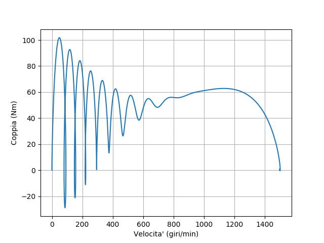

plt.figure(3)
plt.plot((z[:,4]/2)*(30/np.pi), Ce)
plt.xlabel("Velocita' (giri/min)")
plt.ylabel('Coppia (Nm)')
plt.grid()

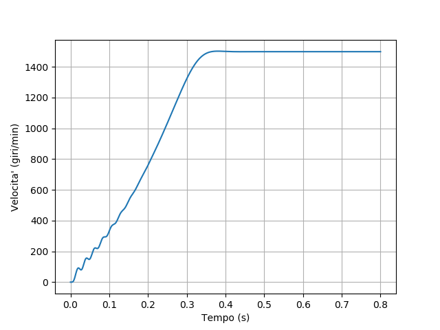

plt.figure(4)
plt.plot(t, (z[:,4]/2)*(30/np.pi))
plt.ylabel("Velocita' (giri/min)")
plt.grid()

I grafici della simulazione, con condizioni iniziali nulle (avviamento a vuoto), sono i seguenti:
