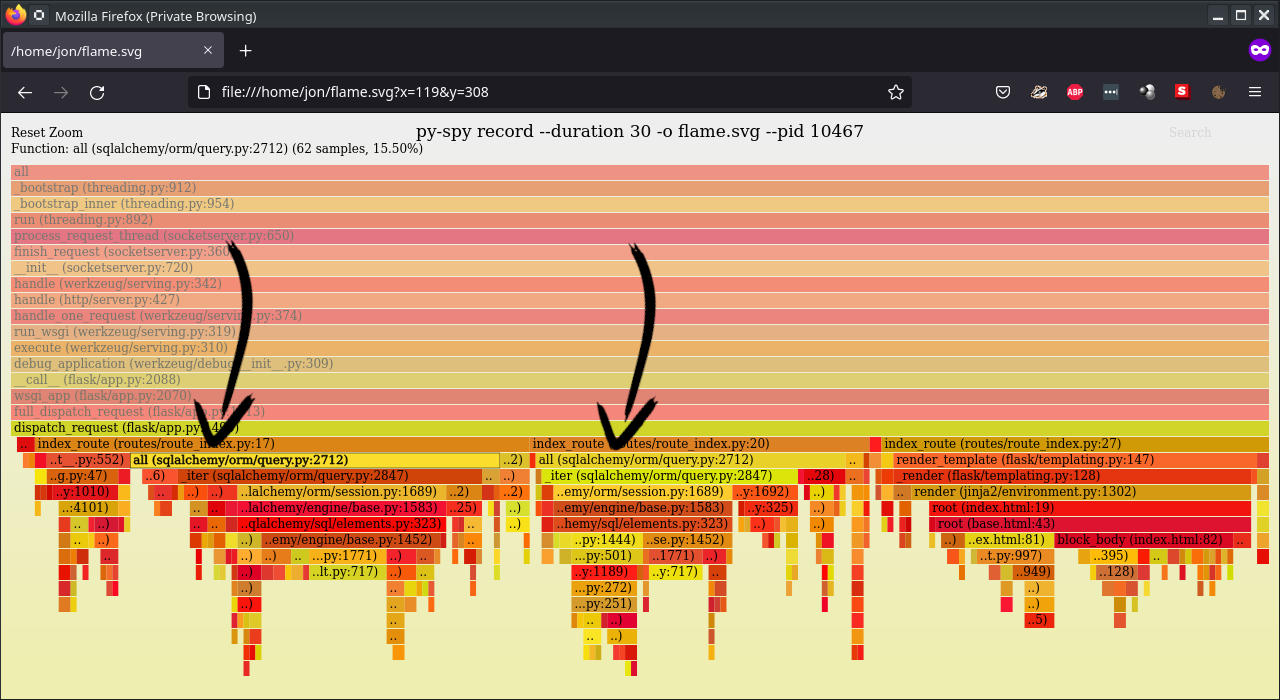

Se un programma che si rompe dà decisamente fastidio, non c'è niente di peggio di un programma che funziona a tratti. Magari avete questo scritto questo pezzo di codice che va a cannone per 5 secondi e poi per 3 secondi non fa niente per poi ripartire all'improvviso, e non riuscite a capire come sia possibile. Il profiling di un programma può aiutarci a capire dove spende il tempo il nostro codice.

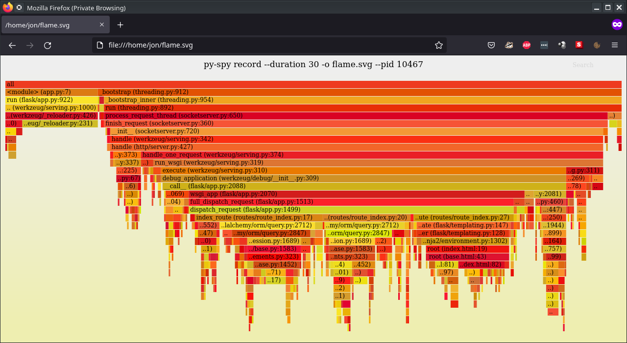

Flame graph
Il modo più semplice per rappresentare graficamente il tempo speso dal nostro programma è attraverso un flame graph. Nell'immagine qui sotto, ho fatto profiling di un server web Flask che avevo scritto tempo fa.
Aprendo il file SVG con un browser moderno possiamo ingrandire la sezione che ci interessa. Ad esempio, ingrandendo l'immagine sopra scopro che il modulo routes/route_index.py, che gestisce tutte le chiamate all'homepage del sito, spende la maggior parte del suo tempo dentro le funzioni di SQLAlchemy, a recuperare dati dal database remoto. Questo già mi fa intuire che il programma non è sufficientemente ottimizzato, e un semplice sistema di caching potrebbe aumentare molto le prestazioni.
Profiling con py-spy
py-spy ci permette di analizzare un processo esistente e campionarlo per un numero arbitrario di secondi o di lanciare un nuovo processo e campionarlo fino al suo termine. Il campionamento può essere effettuato su sistemi in produzione senza comprometterne il funzionamento.
Per analizzare un processo esistente basta specificare il PID del processo ed il tempo di campionamento:
py-spy record --duration 30 -o flame.svg --pid [PID]
In questo caso, py-spy campionerà il processo PID 100 volte al secondo per 30 secondi e genererà il file flame.svg.
