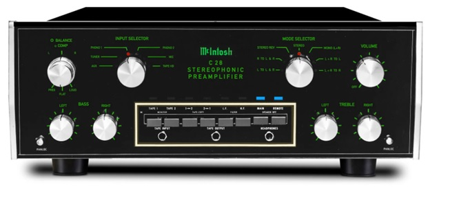

Il preamplificatore

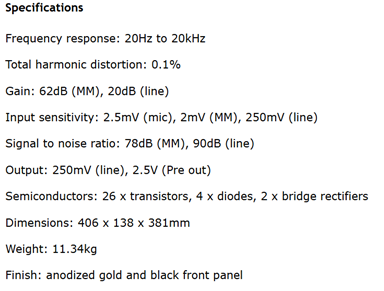

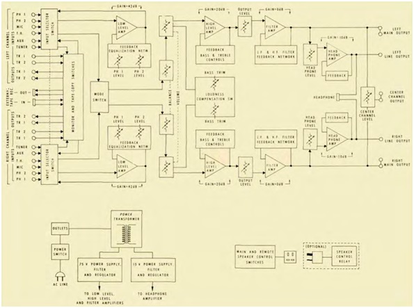

Di seguito le principali caratteristiche del preamplificatore, il cui Service Manual è facilmente reperibile in rete,

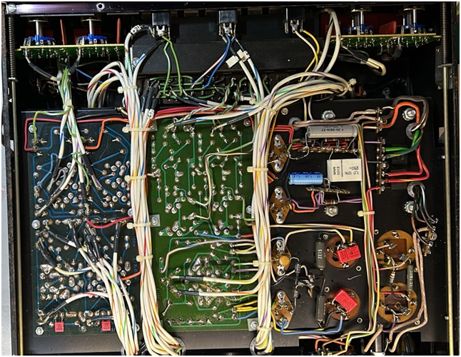

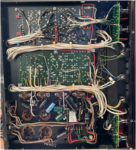

Ecco come si presentava l’interno della macchina sul lato rame:
E sul lato componenti:
Come si puo’ vedere ci sono le 2 schede di preamplificazione (basso e alto livello), mentre per l’alimentatore è stata adottata una soluzione di cablaggio in aria senza circuito stampato, tipo quella utilizzata nei vecchi amplificatori a valvole.
Da notare i quattro cilindri di metallo che sono dei tubi di alluminio contenenti più condensatori elettrolitici (tecnica molto usata in passato).

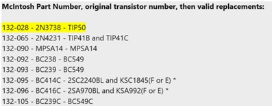

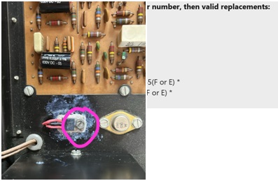

E’ stato quindi smontato Q301 e si è fatto un controllo con il provadiodi di un multimetro FLUKE e tale controllo non ha rilevato guasti; si è allora testato il transistore con il prova componenti (di tipo economico che impiega un processore ATMega328) che nonostante rilevasse correttamente la piedinatura del transistor forniva un HFE=1.
E’ stata quindi fatta una misura a transistor scollegato e ora sul punto in cui era collegata la base, la tensione è salita a 73V.
Si è quindi deciso di sostituire il transistor ma, poiché i codici usati nello schema elettrico per i transistor non sono quelli corrispondenti ai transistor ma sono dei McIntosh Part Number, si è fatta una ricerca in rete sul sito di Audiokarma trovando la seguente tabella:
In effetti si poteva usare un qualunque transistor NPN che sopportasse le tensioni in gioco.
Si è quindi usato un TIP 50 che si è dovuto adattare sul radiatore disponibile come in foto:

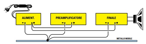

Dopo un attento studio del cablaggio della macchina si è concluso che le tensioni di rumore fossero generate dal cablaggio in aria dell’alimentatore usato dal costruttore e in parte dai collegamenti realizzati per sostituire i condensatori elettrolitici. Infatti è fondamentale, per ridurre il ronzio in un qualunque preamplificatore, usare le seguenti direttive [cfr. riferimenti 1,2,3,4, 5 e vari interventi sul forum di electroyou] che consistono nell’evitare i cosiddetti “loop di massa”:

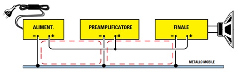

Il collegamento delle masse fra alimentatore e schede di preamplificazione, filtri, amplificazione, ecc. va effettuato secondo una tipologia denominata “Star Grounding”:
In caso contrario si otterranno loop di massa che genereranno ronzii indesiderati:

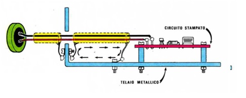

Si devono evitare collegamenti del cavetto schermato che possono essere fonti di ronzio; tali collegamenti dovranno essere effettuati quindi in questo modo:
Diversamente anche in questo caso si potranno generare ronzii:
Questi erano solo degli esempi; nei riferimenti indicati si possono trovare la maggior parte delle casistiche che si incontrano nella pratica. In quest’ottica è stato rivisto l’intero cablaggio dell’alimentatore, anche rispetto alla disposizione originale e solo il “Professore” Bruno poteva riuscire pienamente nell’intento. Oltre a rivedere alcuni collegamenti di massa dei rivetti, si sono opportunamente riposizionati i condensatori elettrolitici, cercando anche di diminuire, per quanto possibile, la lunghezza dei collegamenti.

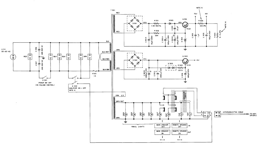

Sulla struttura dell'alimentatore di questo preamplificatore ci sarebbe tanto da dire perché alcune scelte di progetto appaiono a dir poco inappropriate; l'impressione che si ha è che l'alimentatore e i relativi cablaggi, a differenza del resto dei circuiti, siano stati progettati da gente con esperienza valvolare appartenente a scuole di pensiero di altri tempi rispetto all'epoca di costruzione dell'apparecchio.
La prima cosa che balza agli occhi è il sovradimensionamento del trasformatore che appare enorme rispetto alle reali necessità, potrebbe essere sufficiente per alimentare un finale di almeno 30W, per non parlare poi della stranezza delle tensioni prodotte: 150V dopo il ponte per poi scendere in cascata a 100V, a 75V e a 18V ed inoltre appare anche assurdo che un preamplificatore audio debba aver bisogno di 75V e di 18V per funzionare... si sarebbe potuto sicuramente evitare.
I criteri adottati per la regolazione e la stabilizzazione delle tensioni di alimentazione ricordano molto i circuiti valvolari, cioè regolazioni quasi inesistenti e riduzione del ripple a base di filtri passa basso con costanti di tempo abnormi, criteri giustificabili al tempo delle valvole dove una regolazione elettronica delle tensioni avrebbe comportato un notevole incremento del numero di valvole con conseguenti incrementi anche degli ingombri e dei costi.
E poi, dulcis in fundo, tutto l'alimentatore è cablato in aria con i componenti saldati sui tradizionali ancoraggi in bachelite tipici dei circuiti valvolari e con vari collegamenti di massa fatti sul fondale di lamiera del telaio proprio come si faceva con le valvole.
Tutti gli elettrolitici dell'alimentatore sono anch'essi vecchio stile, come ha già detto Gianfranco sono del tipo multiplo con il polo negativo in comune sul contenitore di alluminio, proprio come era in uso decenni prima con i circuiti a valvole, quando invece negli anni '70 erano già disponibili condensatori singoli assiali di dimensioni più piccole e adatti per essere montati su circuiti stampati.

Una causa molto più subdola del ronzio sono i così detti loop di massa, molto più insidiosi perché, per eliminarli, richiedono interventi invasivi con il rifacimento dei cablaggi.
Purtroppo il problema che ho incontrato è stato proprio questo e l'intervento ha richiesto un intero pomeriggio a scucire e ricucire diversamente i cablaggi delle alimentazioni che, a questo punto direi per fortuna, erano filati, se invece fossero stati realizzati con circuiti stampati sarebbe stato un dramma.
In generale in un alimentatore del tipo "ponte-condensatore" lo schema è il seguente (fig2), dove le due correnti hanno forme molto diverse.
I1 è una corrente impulsiva, si tratta di impulsi di corrente tanto più stretti quanto più è grande il primo condensatore e piccole le perdite nel secondario e nei diodi del ponte, invece I2 è una corrente continua con un residuo di ripple trascurabile.
Nella fig3 è messa in evidenza una configurazione diversa dove il negativo è preso nel punto A invece che in C e che in teoria appare identica alla precedente ma in pratica però, se si tiene conto della presenza della resistenza parassita del conduttore A-B, le cose potrebbero andare molto diversamente.
Il valore di picco della corrente I1 è molto maggiore del valore di I2: se ad esempio la larghezza dell'impulso fosse 1/10 del periodo, l'ampiezza del picco sarebbe 10 volte quella di I2, se I2 ad esempio valesse 1A, I1 varrebbe 10A.
Questo significa che ai capi del conduttore A-B potrebbe cadere un picco di tensione con la stessa forma della corrente I1 e con un'ampiezza non trascurabile anche se apparentemente il valore resistivo del conduttore A-B potrebbe sembrare trascurabile, quando invece, pur essendo piccolo, trascurabile non lo è affatto.
Ora dovrebbe essere chiaro che nel caso della fig.2 l'eventuale resistenza del conduttore A-B non modificherebbe la forma della tensione sul carico che rimarrebbe continua e che invece nella fig.3 alla tensione continua di uscita si sommerebbe la tensione di ripple che cade sul tratto di conduttore A-B.
Questo è quello che accadeva nel nostro preamplificatore dove il meno dei ponti raddrizzatori era direttamente collegato alla lamiera di fondo del telaio attraverso un rivetto e il meno di uscita per il carico era invece preso con un altro rivetto in un'altra zona della lamiera di fondo.
Ho cercato di schematizzare la situazione nella fig4, sperando che sia comprensibile.
In realtà la disposizione era più complicata di così, c'è di mezzo anche un secondo alimentatore per l'amplificatore della cuffia che pure era montato con il meno del ponte in conduzione con la lamiera di fondo tramite un altro rivetto ma in sostanza la situazione era quella descritta.
Eliminazione del ronzio
Per eliminare il ronzio quindi è stato necessario portare alle schede l'effettiva tensione di alimentazione presente ai capi dell'ultimo condensatore elettrolitico e non quella inquinata dalla tensione impulsiva presente tra i rivetti nelle varie zone della lamiera di fondo e lo scopo è stato raggiunto principalmente scollegando i negativi dei ponti dalla lamiera di fondo e collegandoli al meno degli elettrolitici tramite conduttori dedicati, in modo da sgravare completamente la lamiera di fondo dalla circolazione della corrente impulsiva uscente dai ponti (Fig5).
I rivetti utilizzati ora continuano ad essere gli stessi di prima tranne i due che collegavano i meno dei ponti alla lamiera di fondo, quindi quelli ora funzionanti sono ancora affetti da cattiva conduzione verso la lamiera per effetto dell'ossidazione che però ora non è più causa di problemi.

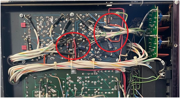

Eliminazione dell'oscillazione parassita
Per disaccoppiare gli stadi si sarebbe potuto realizzare un alimentatore più decente dell'originale, che detto tra noi non si può guardare, ma per non stravolgere il circuito ho scelto una via poco invasiva ma efficace: ho duplicato l'attenuatore che produceva la tensione 18V in uscita a Q301 in modo da poter alimentare lo stadio R.I.A.A. e quello del controllo toni con due tensioni indipendenti come da fig.7
In questo modo si è potuto anche razionalizzare il cablaggio della parte interessata: originariamente il partitore, costituito dalle due R e il condensatore da 100uF, era dislocato in una zona lontana dalle schede e il riferimento comune era collegato a massa sulla lamiera di fondo tramite uno dei famigerati rivetti, ora invece i due gruppi sono montati direttamente sulle piste posteriormente alla scheda interessata come si può vedere nella foto di insieme dei nuovi cablaggi.
